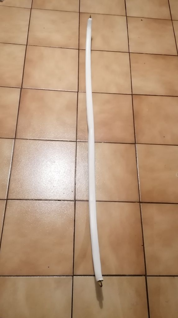

Hier gings mit dem Bogen weiter:
Ich habe ihm heute sein Kleid aus 0,3mm Ziegenleder gegeben.Das Leder habe ich natürlich mit 20%tigem Hautleim aufgeklebt und den Bogen vorher mit 10%tigem Hautleim grundiert...
Nun darf er bis nach Weihnachten trocknen und dann bekommt das Kleid seine Farben ;D

Hieronymus hat geschrieben: 14.12.2020, 20:04 dann bekommt das Kleid seine Farben ;D
Machst was eigenes oder was Richtung Original?
Beiträge: 3561
Hat gedankt: 33 Mal
Hat Dank erhalten: 186 Mal
Re: Ägyptisch - Assyrischer Angular Bogen
Sowohl als auch ;D ich nehme die Bögen des Tutanchamun als Vorbild und werde eigene Sachen dazunehmnen etc.
