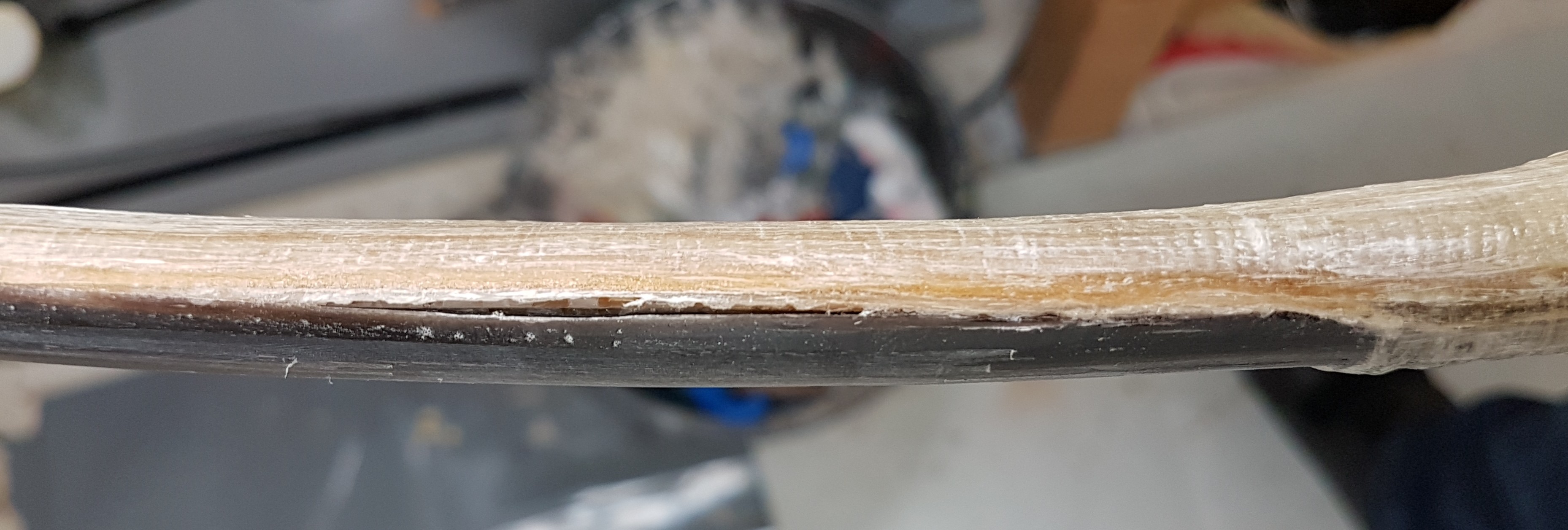

Aber wie soll es anders sein, es gibt schon wieder neue Baustellen: Zum Glück hab ich es aber noch rechtzeitig gemerkt, bevor an anderer Stelle zuviel Horn abgeschabt wurde. 2 Stellen, ganz besonders die zu stark biegende, haben Fehler in der Klebung zwischen Horn und Kern. Kein Wunder dass das Konstrukt an der Stelle zu stark biegt ::)

große offene Klebefuge
Ein Fall für Hausenblasenleim, da der auch bei 10% noch sehr dünnflüssig ist und das Bogenkonstrukt nicht erwärmt werden muss. Denn um die Fugen gut zu öffnen muss der Bogen geöffnet sein und würde ich hier erwärmen, sobald der Bogen unter Spannung steht, würde ich gleich eine neue Baustelle aufmachen ::) :-X
Also Leim in die Fugen, die kleine war nicht tief, dafür ist in die große umso mehr Leim gelaufen. Und dann schnell das ganze Bogenteil entspannt und mit C-Zwingen gut zusammen gespresst. Jetzt darf ich wieder warten bis der Leim trocken ist :-\

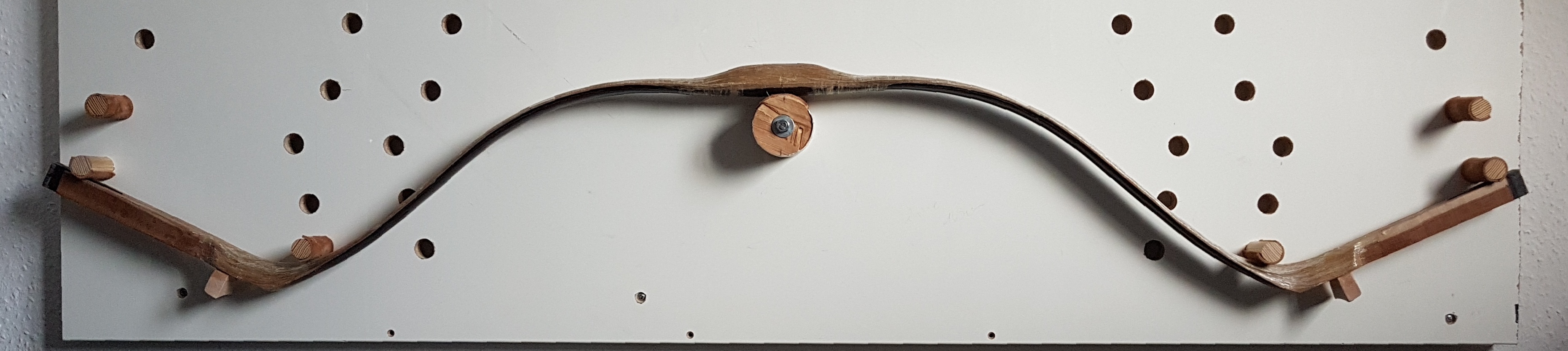

Nächster Schritt: noch mehr Biegung und dann Entspannung
Max. Biegung mit Tepeliks
Max. Biegung ohne Tepeliks
Max. Biegung ohne Tepeliks und WA-Ende frei
direkt nach dem entspannen
30 Min nach dem entspannen
Beiträge: 3593
Hat gedankt: 35 Mal
Hat Dank erhalten: 194 Mal
Das sieht gut aus.... Da kannst beruhigt weiter machen. Wenn er herum zappelt, dann einfach über Nacht aufgespannt lassen.... Danach ist Ruhe ;)
