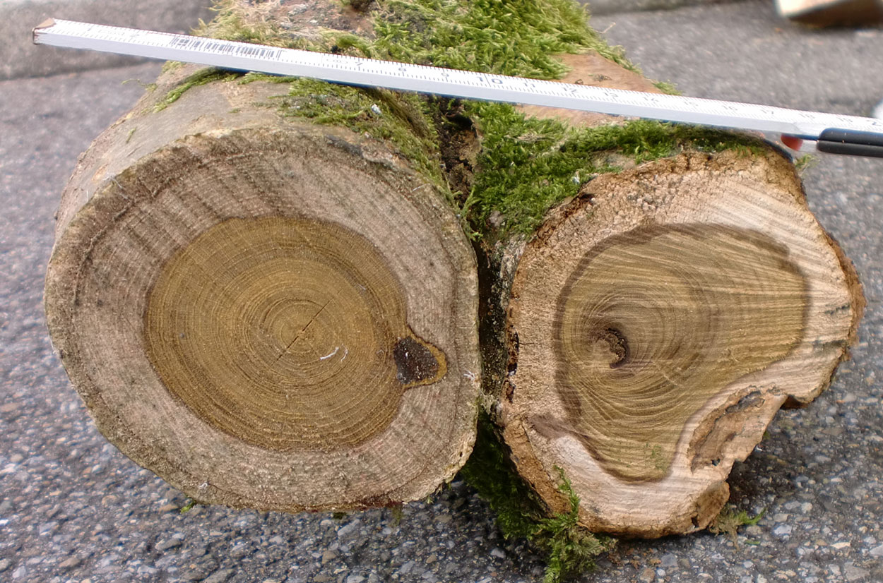

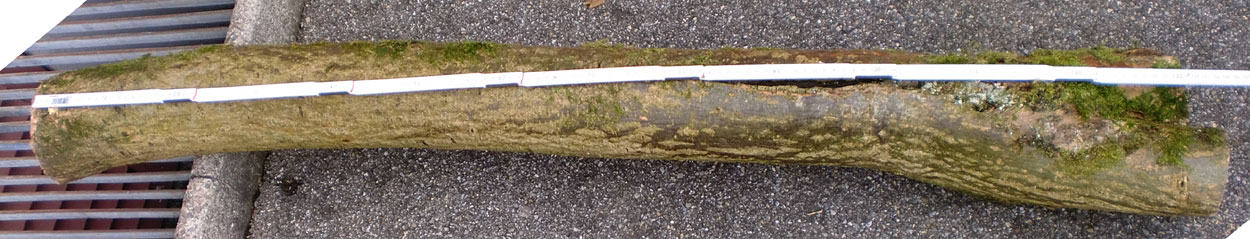

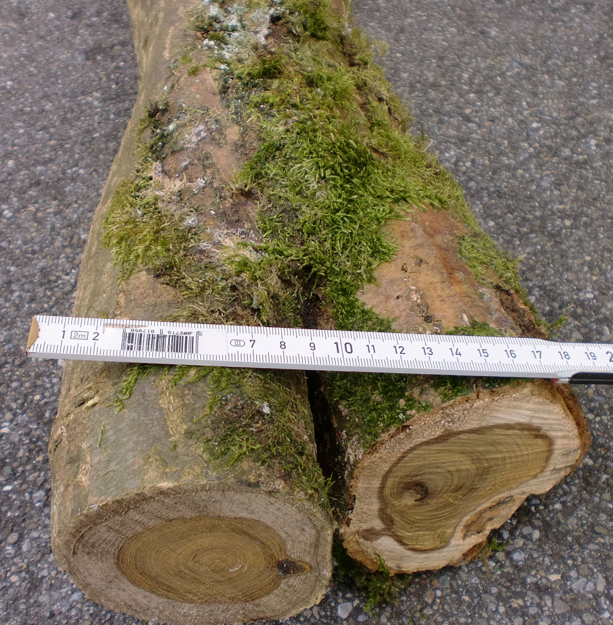

Goldregen
130cm lang
13cm Durchmesser
am oberen Ende eine Gabelung
Liebe Grüsse
fluflu

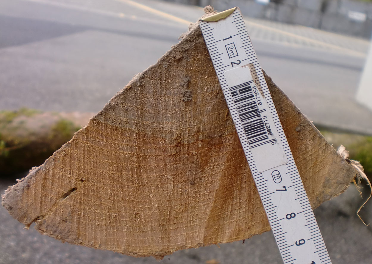

Berg-Ulme
4 Staves
210cm lang
Schnittkanten der Staves sind jeweils ca. 10cm
Liebe Grüsse
fluflu
Windmann
Beiträge: 844
Re: Es ist Holzzeit! Teil 3
Beitrag von Windmann »
Ui, das ist aber eine leckere Ulme, liebe Flu. Da hast Du Dir schöne Sahnestücke zugelegt.
MoeM
Beiträge: 2734
Beitrag von MoeM »
Hatte ja noch keine Ulme aber die Ring(?) sehen nicht wirklich dick aus- dafür erkenn ich aussen kein Frühholz.
Kommt da noch viel Splint runter?
Grüße Moe
Beiträge: 22693
Hat Dank erhalten: 199 Mal
1. Ulme ist nach Hickory eines der Hölzer, bei denen die Ringe sehr fest zusammen sitzen. Dünne Ringe sind kein Problem, und diese SIND gar nicht so dünn. Durchschnitt 3 mm, das reicht locker!
2. Bei Ulme kannst Du den Splint voll nutzen. Ich bevorzuge sogar die Kern-NAHEN Splint-Schichten als Bauch...
3. Das ist Spitzen-Holz! :)
@ FluFlu: Der Goldregen ist toll, er schreit aber "SPALTE MICH!!!! SCHNELL!!!!!"
:D

Ravenheart hat geschrieben: @ FluFlu: Der Goldregen ist toll, er schreit aber "SPALTE MICH!!!! SCHNELL!!!!!"
Ohhh... kann ich zum Goldregen zurückschreien: "Spalte dich selbst! Aber am richtigen Ort!!"??? ;D
Ich habe null Plan, wo ich das Ding spalten sollte.
Ich hoffe, dass es nicht reisst, bis ich jemand finde, der es spaltet.
Sollte ich entrinden? Oder so lassen?
Es wohnt jetzt im Keller, bei ca. 40% Luftfeuchtigkeit.
Und natürlich an den Enden verleimt.
PS:
War eigentlich am überlegen, den Goldregenstamm in ca. 15cm Stücke zu zersägen - um daraus Kerzenständer und Schälchen zu drechslern. ;D
