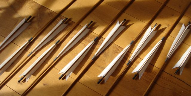

Ausnahmsweise hab ich nach längerer Zeit wieder etwas gebastelt. Ist zwar jetzt schon schon ein paar Monate her, will ich euch aber nicht vorenthalten. Wie üblich reine Handarbeit, keine Maschine. So genau wie möglicht, Zeitraum um 1220.
Re: Pfeilpräsentationen 2013
Sehen klasse aus
...wie immer muss man da fast dazu sagen
Und die Wicklung durch die Federn ist ja wirklich die totale Sisyphosarbeit
Sind die Spitzen auch komplett von Dir oder von woanders und dann überarbeitet?

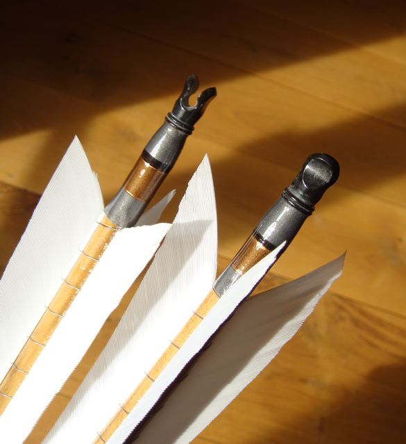

So! jetzt dachte ich mir ich stell' hier doch auch mal wieder was rein...
An anderer Stelle hatten wir kuriose Nockideen diskutiert... hier eine von mir...
Pfeile sind eher für Orks als für ELBs...
9" Federn und ausnahmsweise gewickelt (...wenn auch nicht sonderlich dicht
) sind schon eingermassen elbisch, die geschnitzten Schachfiguren-Nocken dann aber doch eher orkisch...
Material ist Zeder, Truthahn, Horn
Spine ist 55# und die Spitzen... leicht und langweilig (weiss noch nicht wer die schiessen soll)
- Heidjer
- Beiträge: 6893
- Hat gedankt: 16 Mal
- Hat Dank erhalten: 12 Mal
Schöne, englisch Befiederte Pfeile, mit japanischer Nockwicklung aber die Hornnocken sind der Hit, gibt es dafür Vorbilder oder sind sie reine Fantasie?
die hornnocken haun mich echt um! sehr schön!!!
