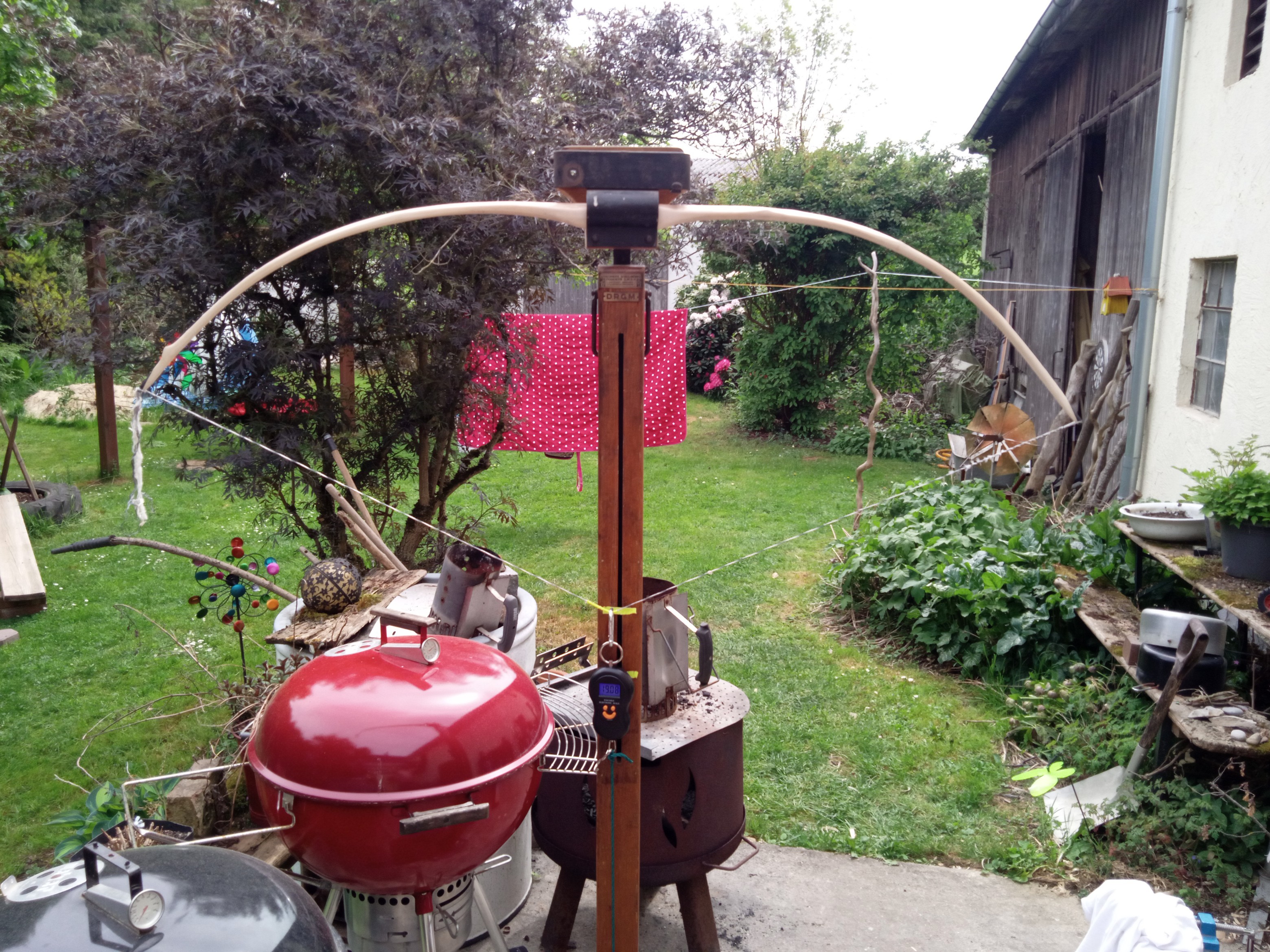

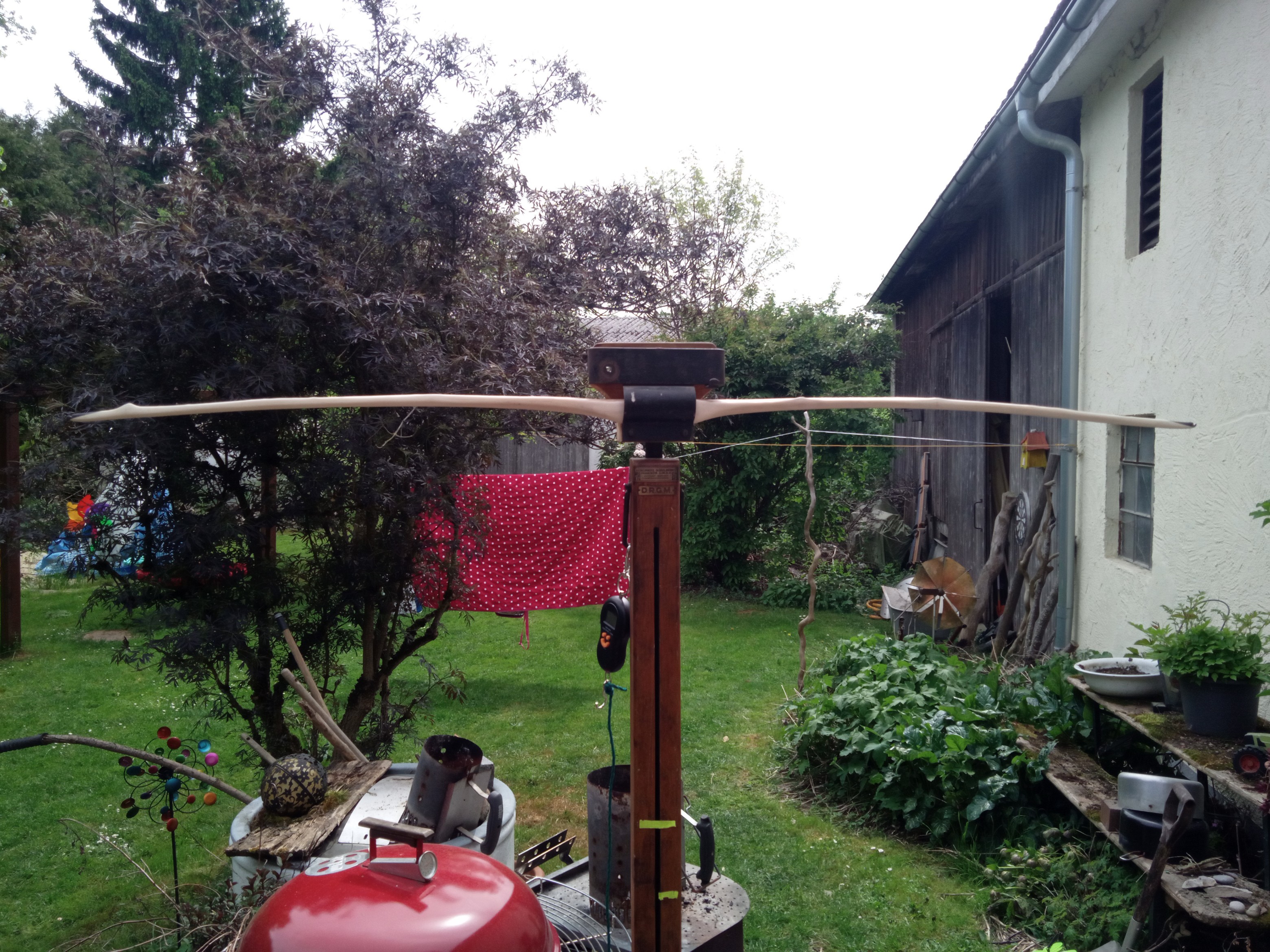

NoTax
Beiträge: 105
Registriert: 02.04.2026, 21:27
Hat gedankt: 45 Mal
Hat Dank erhalten: 10 Mal
Re: Hallo, Fragen und Losbauen
Beitrag von NoTax »
Jetzt mal ein paar Ergebnisse (leider wegen der Griffausformung alles einen Hauch nach rechts gekippt):
Jeweils abgespannt, Standhöhe und 22'' (23,75'' AMO) Auszug.
Dabei 19,8#.
Rechts der obere Wurfarm.
Sicherlich nicht wirklich gut, aber funktioniert und hey, ist das erste Mal. 😊
Roman
Beiträge: 3264
Hat Dank erhalten: 161 Mal
Beitrag von Benedikt »
Och für den Anfang doch nicht schlecht. Könnte noch etwas griffnäher und rechts mehr zum Ende hin biegen, aber ne fette Schwachstelle haste schonmal nicht eingebaut.
NoTax
Beiträge: 105
Hat gedankt: 45 Mal
Beitrag von NoTax »
Ja, wär mir auch lieber. Aber ich will nicht noch mehr schwächen.
