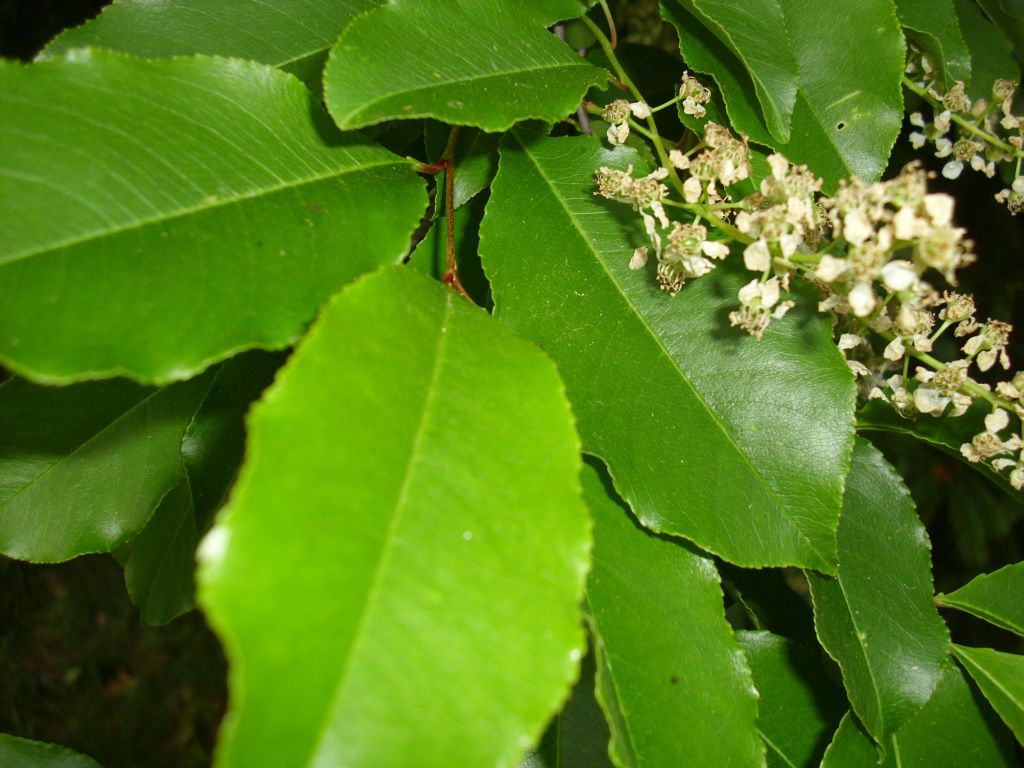

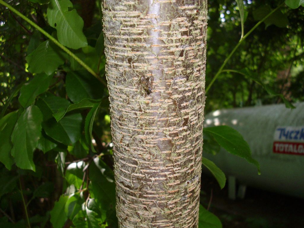

Letztes Jahr im Urlaub auf dem Weg ins Hotel ist mir zum ersten Mal die spätblühende Traubenkirsche aufgefallen. Die Blätter mit ihrem Glanz haben mich an Ficus erinnert. Das kann nicht sein und bei näherer Betrachtung dachte ich Bingo.Traubenkirsche, die ich in der Vorderpfalz noch nicht finden konnte, im Gegensatz zur gemeinen TK. Die wächst hier wie Unkraut. Doch hier die Fotos.
lg
Galighenna
Beiträge: 8836
Re: Es ist Holzzeit! Teil 3
Beitrag von Galighenna »
Woah super Bilder! Ich frag ma pro Forma: Erlaubnis fürs Wiki?
Die Rinde da ist sehr typisch für die späte Traubenkirsche. Dunkles Braun mit einem Stich lila. Beim Anritzen riecht sie sehr markant und typisch, etwas in Richtung Marzipan, aber strenger.
Weiteres gutes Unterscheidungsmerkmal: Die Blätter der späten Traubenkirsche sind glatt, wie auf dem Bild zu erkennen, während bei der gemeinen Traubenkirsche die Blätter eher matt sind.
