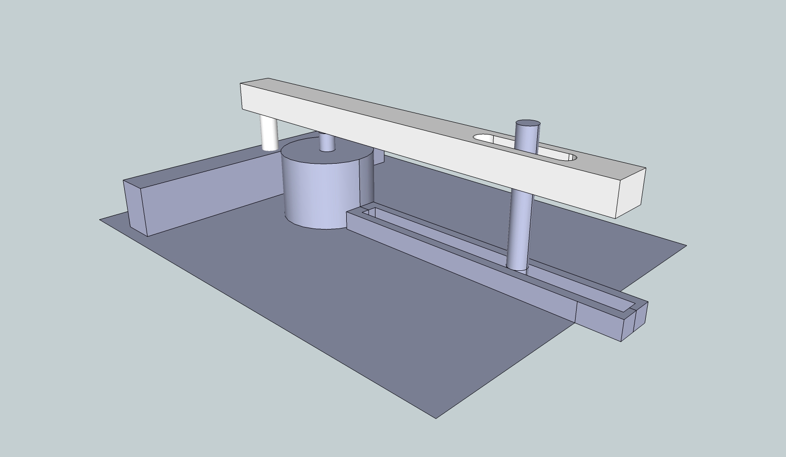

Aus "Langeweile" hab ich heut mal als kleine Fingerübung für Sketchup- das zunehmend interessanter wird- eine Weiterentwicklung des DIY Zylinderschleifers entworfen (bzw. dargestellt- entworfen wird sowas normalerweise im Kopf zu nachtschlafender Zeit....)
Die Rahmenteile sind 4cm Buche Multiplex, die bei meinem Dad demnächst rumfort anfallen.
Einzig eine schlichte Lösung für Andruck-/Transportwalzen mit Antrieb und die Frage ob die lineare Höhenverstellung spielarm genug sind beschäftigen mich noch.
Der Rahmen drückt mit seinem Eigengewicht nach unten und wird über ein Seilzugsystem nach oben gehoben.
Es wird in Dicken von 0-10cm geschliffen bei einer Breite von knapp 12cm- optimiert für lange schmale Werkstücke und die erhältlichen endlos Klettbänder.
Das Band wird gerade aufgerollt und die Enden in eine Nut entlang der Walze gesteckt und mittels Kunststoffkeil verklemmt.
Grüße Moe

Hehehe, geht doch ! Ich hab zwar keine Ahnung was Du vorhast, aber die Skizzen sehen schon viiiiiiiiel besser aus. ;D ;D ;D
Klar, CAD ist was anderes. ;)

Schade- ich hatte gehofft die Funktion würde sich selbst erklären^^
Grüße Moe
