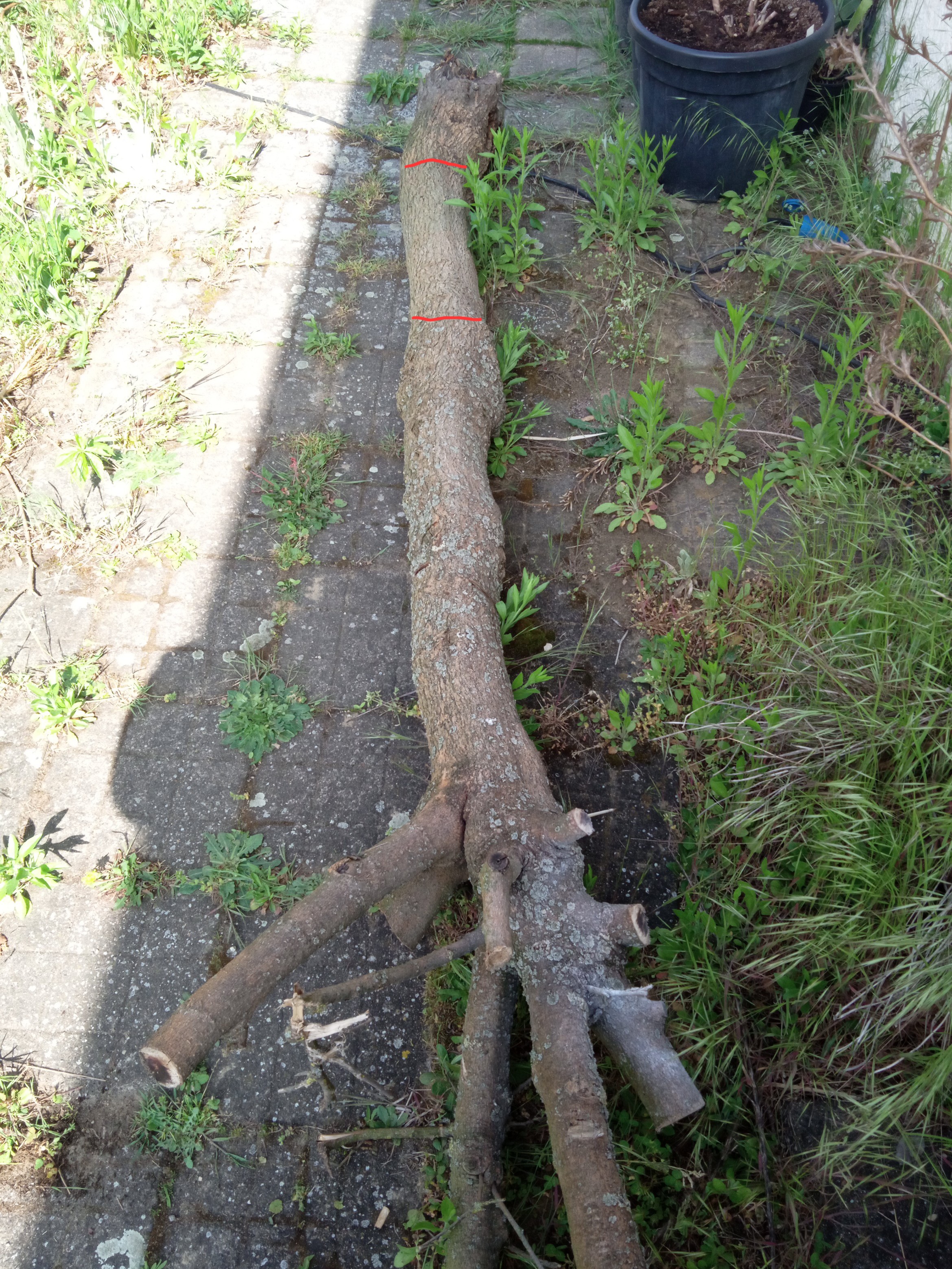

Ich hab grad nen Komposit im bau, bei dem traditionell Maulbeere für die Siyahs genommen wird. Aber da muss der Faserverlauf hald auch passen. Da seh ich nur das gerade Stück am Wurzelende für möglicherweise brauchbar an aber ist vermutlich zu kurz. Wie lange ist denn der gerade Abschnitt?

Re: Hallo, Fragen und Losbauen
Also ca dieser Bereich:

NoTax
- Full Member
- Beiträge: 105
- Registriert: 02.04.2026, 21:27
- Hat gedankt: 45 Mal
- Hat Dank erhalten: 10 Mal
Das sind so 50-60cm. Je nachdem ob da der zentrale Knubbel schon rein reicht oder nicht. Auf der Rückseite zieht sich ein dicker Riss den ganzen Stamm entlang.
Was für Rohmaße und Jahresringlage bräuchtest du denn?

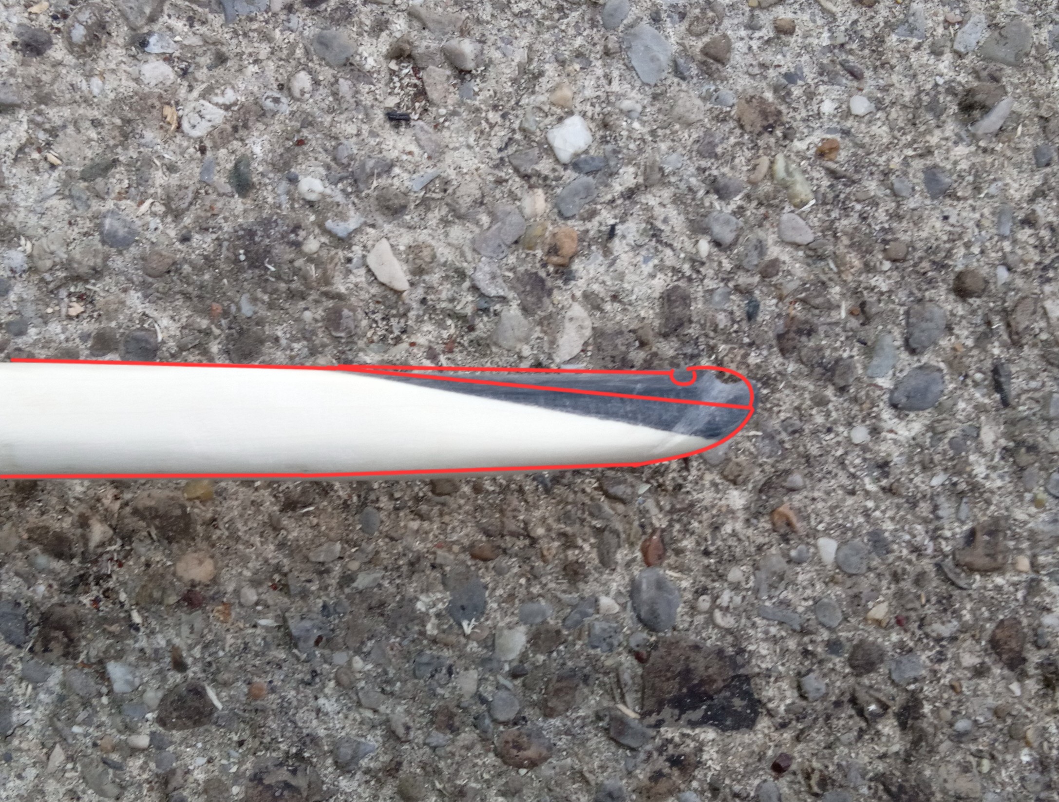

Mal so'n Horndrüberpapp probiert:
Mussich aber noch schleifen etc.
Roman
Roman
Die Sehnenkerbe ist arg weit am Ende und wenn du seitlich glatt machst, sparst du dir das lästige SPROIK-Geräusch beim Ausziehen.
Ich hab dir ne PN geschickt.
Bezüglich des Overlays bist du ja sehr mutig unterwegs
Hmmm okay, dann mach ich das das nächste Mal anders. Hält aber sehr gut und mehr als 25# wird da wohl auch nicht dran gezogen werden.
Was bringt denn mehr Länge nach der Kerbe? Ich hab hier sogar schon einfach so stiftförmige Stummel gesehen die auch zu funktionieren scheinen. Und auch Tips bei denen nur noch Horn unter der Kerbe ist. Zugegebenermaßen wurde daran auch etwas gezweifelt...
Roman
Wenn's dir das bissi Horn oberhalb der Sehne im Vollauszug ein wenig schräg wegspreiselt fliegt die Sehne runter. Eher unwitzig....
Ja okay, bei dem Zuggewicht hällt das sicher. Mehr Länge hinter der Kerbe hätte in deinem Fall den Sinn gehabt dass dann mehr Holz unter der Kerbe ist. Und diese Stiftförmigen Stummel halten weil es aus Holz istNoTax hat geschrieben: ↑08.05.2026, 19:48 Hält aber sehr gut und mehr als 25# wird da wohl auch nicht dran gezogen werden.

- Beiträge: 8940
- Hat gedankt: 1228 Mal
- Hat Dank erhalten: 213 Mal
Die Stifte halten weil der äußere Jahresring unversehrt bleibt
PS bei den Hornnocken der ELBs steht nicht nur die Spitze aus Holz über die Sehnenkerbe hinaus, sondern die durchtrennten Jahresringe werden zusätzlich komplett von Horn umgeben

NoTax
- Full Member
- Beiträge: 105
Danke euch abermals. Ich werde das das nächste Mal berücksichtigen.
Mit dem "Horn ohne Holz drunter" meinte ich übrigens nicht die Geweihenden eines ELB. Ich hatte hier mehrfach Overlays im Stil von meinen mit ohne Holz unter der Sehne gesehen. Die meinte ich.
Aber sei's drum. Das nächste Mal richtig machen und gut.

- Beiträge: 6294
- Hat gedankt: 78 Mal
- Hat Dank erhalten: 243 Mal
Servus,
die obere Nocke ist bei meinen Bögen immer etwas länger, da tu ich mir leichter beim Einspannen.

NoTax
- Full Member
- Beiträge: 105
Das ist natürlich auch ein Argument.
Zum Glück ist hier die aufzuwendende Kraft ja ziemlich niedrig und das Öhrchen lasst sich sehr kontrolliert aufschieben. Aber wenn man den Bogen nur gerade so auf Standhöhe gezittert kriegt erleichtert das das Aufspannen sicherlich enorm.

- Bogenbas
- Beiträge: 2567
- Hat gedankt: 226 Mal
- Hat Dank erhalten: 336 Mal
Wasserbüffel haben kein GeweihNoTax hat geschrieben: ↑09.05.2026, 08:22 Danke euch abermals. Ich werde das das nächste Mal berücksichtigen.
Aber sei's drum. Das nächste Mal richtig machen und gut.![]()
Ich weiß das du das nicht meintest, ich wollte nur einen grundlegenden Überblick verschaffen. Bist du dir auch sicher das die Overlays die du immer wieder erwähnst, auch wirklich aus Büffelhorn waren und nicht vielleicht doch aus Knochen? Knochen hällt sowas nämlich eher aus. Aber egal, es geht hald auch drum das man für so extreme Designs wissen muss was man alles beachten muss, und da wollte ich dir einen kleinen Überblick verschaffen. Es sind oft kleine Details die bei den Bögen die du gesehen hast den Unterschied machen, von dem du einfach noch nicht weißt das es entscheidend ist. Deshalb würde ich Anfängern einfach davon abraten gleich so sehr an die Grenzen zu gehen. Wusstest du zum Beispiel das Büffelhorn ähnlich wie Holz, auch eine Art Jahresringe hat? Und bei manchen Hörnern ist der zusammenhalt zwischen diesen Ringen nicht so dolle. Und genau da liegen dann die Gefahren...

NoTax
- Full Member
- Beiträge: 105
Ja, so einiges davon ist durchaus Bestandteil meines Allgemeinwissens.
Ich weiß sogar was das Pechtropfenexperiment ist und wer der Toningenieur bei der berliner Kennedyrede war.
Allerdings ist das auch nicht wichtig.
Von welchem Tier mein Horn stammt weiß ich ehrlich gesagt garnicht. Für mich sieht's aus wie Rind. War ein Trinkhorn mit 250ml Inhalt. Also nicht sehr groß und schwarz-weiß geadert.
Letztlich bin ich dankbar für jeden Hinweis. Ihr könnt ja nicht wissen was ich schon weiß. Und selber weiß ich auch nicht wirklich was es noch so zu wissen gibt.
Auf jeden Fall lese ich wirklich enorm viel hier im Forum und sauge da so etliches auf.
Unterm Strich finde ich es voll gut mit so läppischen Zuggewichten anzufangen. Das verzeiht einfach eher konstruktiv schlecht/grenzwertig gemachte Details.
Der Tiller ist ja auch nicht so besonders. Da hab ich allerdings ein wenig Schiss kaum mehr Zuggewicht zu haben wenn ich noch nacharbeite.
Beim erstmal letzten bzw jetzigen Bogen hab ich die Fadeouts zb schon recht konsequent angelegt so dass sie nicht wie beim ersten so weit in die WAs reichen und sich alles ab FOs geschmeidiger biegen kann.
Roman
