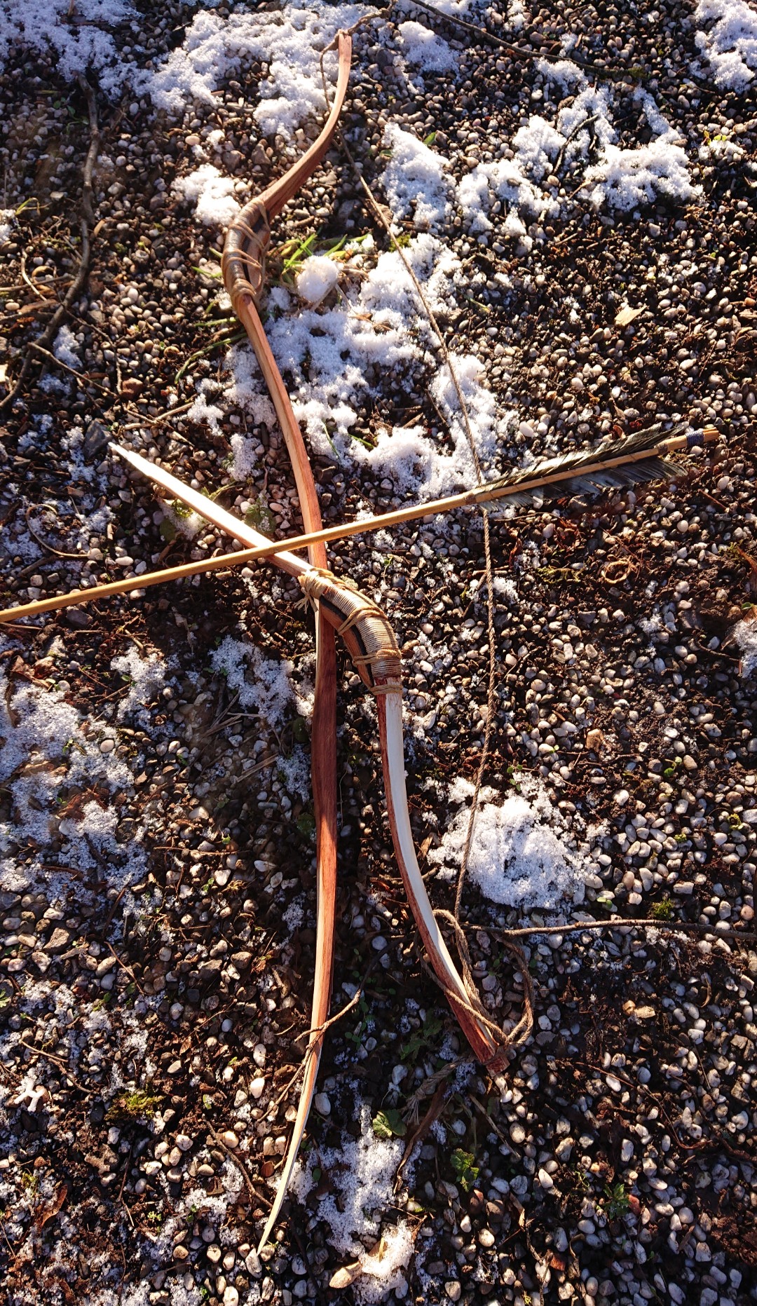

Suchbild:
Was ist hier falsch? 🤔 😂
Fehleranalyse ist schnell gemach:
Die richtige Reihenfolge lautet:
tillern, schießen, bemalen
und NICHT andersrum! 😂

schade, ich war wirklich sehr gespannt auf den Bogen.
Wirst du mit diesem design nochmal was versuchen?

Die paar Schüsse die ich mit diesem gemacht habe, haben sich wieder so geil angefühlt.... das war auch das Problem, ich konnte nicht aufhören immer etwas weiter zu ziehen... bei 25" ist er dann gebrochen.. ohne dass ich mir den Tiller vorher auf dem Brett angesehen hatte..
Das Design ist komplex... Ich habe das Gefühl mich ihm angenähert zu haben... die Recurve Verstärkungen besser zu verstehen... die Komplexität des Kabel Knotens im Ansatz erfasst zu haben...
Wenn nicht Kunden auf ihre Bogen und Pfeile warten würden, dann würde ich sofort mit dem Design weitermachen..

Ach, Mensch, dass ist schade. Wie um alles, in dem soviel Zeit und Begeisterung steckt, wenn es misslingt. Mal abgesehen davon, dass ich den Bogen gern in Aktion gesehen hätte.
Kannst Du erkennen, von wo der Bruch ausging? Bauch oder Rücken? Vielleicht ist Polarfichte auch einfach ein geeigneteres Holz als Hasel (Ersatz hier vielleicht durch Eibe? Wacholder?).

Hast den ohne Kabel geschossen?

Ungünstig, schade drum. Welches Stück Holz war das, stehende oder liegende Ringe?

Der war wirklich einzigartig. Sehr schade :-[ . Reparieren?
