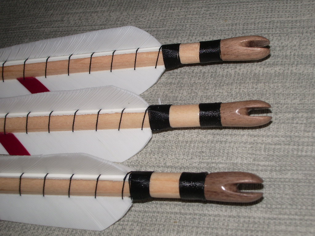

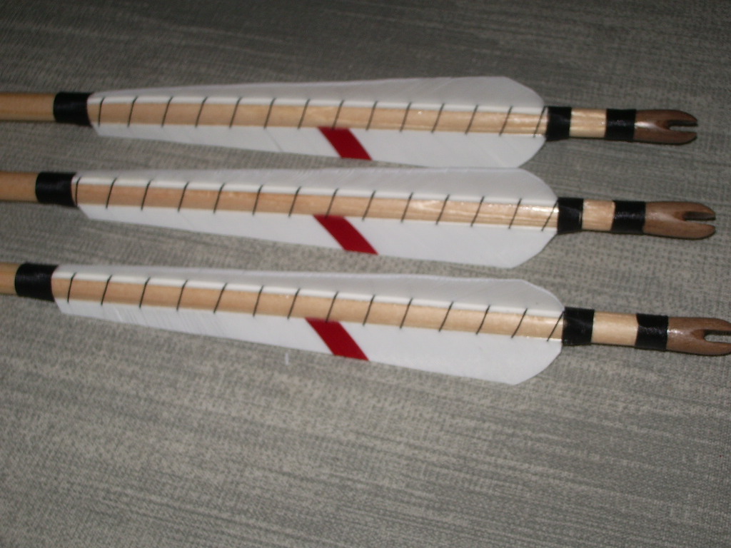

Jetzt was neues.
- Sitka Fichte mit Nocktaper auf 5/16"
. Spine 40-45 # ( nach dem tapern )
- Rohschaftgewicht 310 +/- 6 gr. ( nach dem tapern )
- Hartholznocke aus Walnuss
- Federlänge 5"
Gruß Rolf
- Federlänge 5"
Gruß Rolf

Re: Pfeilpräsentationen 4
Ein Grund für Holznocken ist für mich, das die nach einem Nocktreffer einfacher auszuwechseln sind. Und bei "echten" Selfnocks habe ich, ob nötig oder nicht gehen die Meinungen auseinander
, immer eine Nockwicklung angebracht, ach weil ich die Schäfte bis hinunter auf ca. 7mm verjüngt habe. Die Wicklung war, wenn ich meinen ästhetischen Ansprüchen folgte
, immer ziemlich aufwendig. Das fällt bei Nocks aus Hartholz weg.
