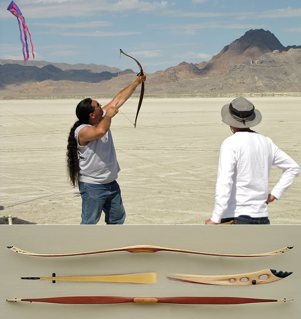

Re: Flight schiessen mit Primitiv-Bögen
@Blacksmith77K
interessant, dass der so flach ist. Ich haett jetzt vermutet, dass dicker, also sowas wie ein ELB, Vorteile bringt, weil du fuer
den gleichen Bumms weniger Holz brauchst (wegen der 3. Potenz mit der die Dicke eingeht) und damit dann weniger Masse
unuetz beschleunigt werden muss. Ich war gedanklich da eher in die Richtung unterwegs die der Bowster eingeschlagen hat.
Allerdings versteh ich den kurzen Auszug nicht. Die Energie, die der Bogen dem Pfeil mitgibt ist das Integral der Kraft ueber
den Auszug. (Fuer nicht Mathematiker: die Flaeche unter der Kraft-Auszug-Kurve). Die Kraft ist zwar dynamisch nicht so gross
wie statisch, aber das aendert am prinzipiellen Zusammenhang nichts: Je laenger angeschoben wird, desto schneller wird's.
Kennt jemand den Grund warum man das so kurz macht? Spine?
Die einfachste Methode nen Pfeil leichter zu machen, ist in der Mitte durchsägen
Das ist schon ein ziemlich wichtiger Faktor in der turnierklasse bis 50lbs.
Hast beim Pfeil ja selber postuliert, dass die Pfeilgeschwindigkeit halt nicht nur irgendein Faktor ist, sondern der wichtigste.
Die Flachen Wurfarme sind dort ja weniger tragisch, da das Mehrgewicht nicht außen, sondern sehr griffnah ist. Außerdem bekommt man so noch etwas zusätzliche Biegung was die steifen Tips ermöglicht.
Nur so ein paar chaotische Gedanken dazu.
Also wenn wir das mit dem Pfeilgewicht erstmal so stehen lassen und uns mal kurz dem kurzen Auszug zuwenden:
Ich denke, durch den Kurzen Auszug erreicht man auch bei leichten Pfeilen einen guten Wirkungsgrad. Je mehr sich die Wurfarme bewegen müssen, sprich desto größer die Strecke ist die das Holz auch innerlich zurücklegen muss, desto mehr Energie geht für die innere Reibung und Verforumung des Materials drauf, die dem Pfeil dann bei seinem Flug fehlt. Ich schätze auch hier wird es einen Optimal-Punkt geben, zwischen kurzem Auszug, minimalem Pfeilgewicht und gutem Wirkungsgrad, da sich alle drei Faktoren gegenseitig negativ beeinflussen und irgendwo befindet sich der Schnittpunkt dieser drei Faktoren.
Die Schiene nennt sich "Siper" und war zumindest nach dem was mir bekannt ist im osmanischen Flightschiessen gebräuchlich und erlaubt. Wie es heutzutage mit dem Reglement aussieht weiß ich nicht. Dirk hat weiter vorne im Thread beim idealen Flightpfeil, den er bauen würde auch schon den Sipereinsatz erwogen.
Da ist vor Allem die Rückstellgeschwindigkeit der Wurfarme. Irgend wann ist Schluss, auch bei einem Leerschuss brauchen die Zellen eine gewisse Zeit bis sie sich zurückgeformt haben. Wenn die maximale Geschwindigkeit erreicht ist und die Masse (Pfeil) gleich schnell fliegt wie die Sehne schnell ist nützt der weitere Weg nichts mehr.Galighenna hat geschrieben:Also wenn wir das mit dem Pfeilgewicht erstmal so stehen lassen und uns mal kurz dem kurzen Auszug zuwenden:
...Je mehr sich die Wurfarme bewegen müssen, sprich desto größer die Strecke ist die das Holz auch innerlich zurücklegen muss, desto mehr Energie geht für die innere Reibung und Verforumung des Materials drauf, die dem Pfeil dann bei seinem Flug fehlt. ....
Auf dem Photo hat er auch noch gute 4 Zoll zu ziehen. Ich hätte angenommen das Bild zeigt nicht den vollen Auszug, und dass der Hinterkante Bogen ist. Dann ist er auch nicht mehr so kurz, oder?
Und Photo ist sicher nicht ganz einfach ...man hält so 'nen extrem-belasteten Bogen ja auch nicht lang. Da muss man mit 'ner normalen Kamera schnell abdrücken. Wenn der den vollem Auszug mal erreicht hat, ist der Pfeil weg ehe man "Klick" sagen kann.
