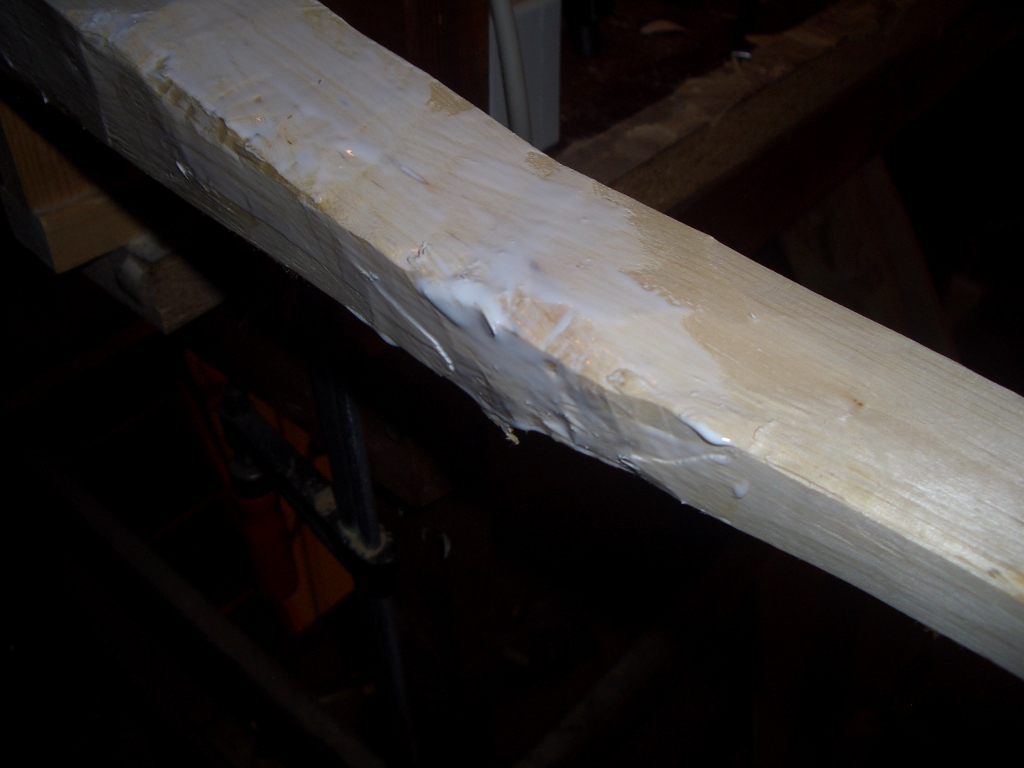

@Chirion

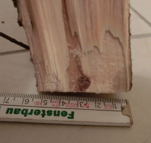

Ja, ist ein ganz ordentliches Stück. Ich hoffe halt, dass der kleine Riss, über den ich den Leim gepinselt habe, die Ausnahme darstellt. Wäre der Stamm nicht schon halb abgestorben gewesen (die Pflaume bekommt an der Stelle im Waldrand einfach zu wenig Licht), dann hätte ich kaum eine Chance...
Dein Godregen wird sicher auch eine Freude für die Augen!
@ Morten, jup die Rissbildung im Pflaumensplint ist nicht zu unterschätzen, kommt aber auch ein wenig drauf an was es genau ist, die Wildformen haben, kommt mir vor, einen Splint der nicht ganz so schwammig ist und nicht ganz so leicht reisst
Ja, schau ma moi. Mit pfaf habe ich bis jetzt nur gute Erfahrung, der holler ist stark drehwuchsig....Chirion hat geschrieben::
@LJB die sehen schon richtig gut aus, hoffentlich verzieht sich da nix beim Trocknen
n
Aber daweil ist noch nicht mal der leim an die enden trocken :-/ umso weniger Holz es gibt umso weniger Spannung kann es geben. Und wenn es sich unbedingt verziehen will macht es das mm so oder so. Auch Daniel sein niedergebunden hasel hat sich selbständig gemacht ;-)

Pflaumenholz hat sehr dichtes, feines Splintholz. In der Regel sehr gut als Backing zu gebrauchen. Reißen tut es trotzdem...Chirion hat geschrieben:@ Morten, jup die Rissbildung im Pflaumensplint ist nicht zu unterschätzen, kommt aber auch ein wenig drauf an was es genau ist, die Wildformen haben, kommt mir vor, einen Splint der nicht ganz so schwammig ist und nicht ganz so leicht reisst

@ Snake Jo ich ha da eine Zwetschge deren Splint war schwammig, nicht weich aber er machte einen "feinlöchrigen" Eindruck unter der Rinde, war aber auch schon ein alter Baum (45cm Durchmesser), allerdings das Kernholz ist wunderbar.

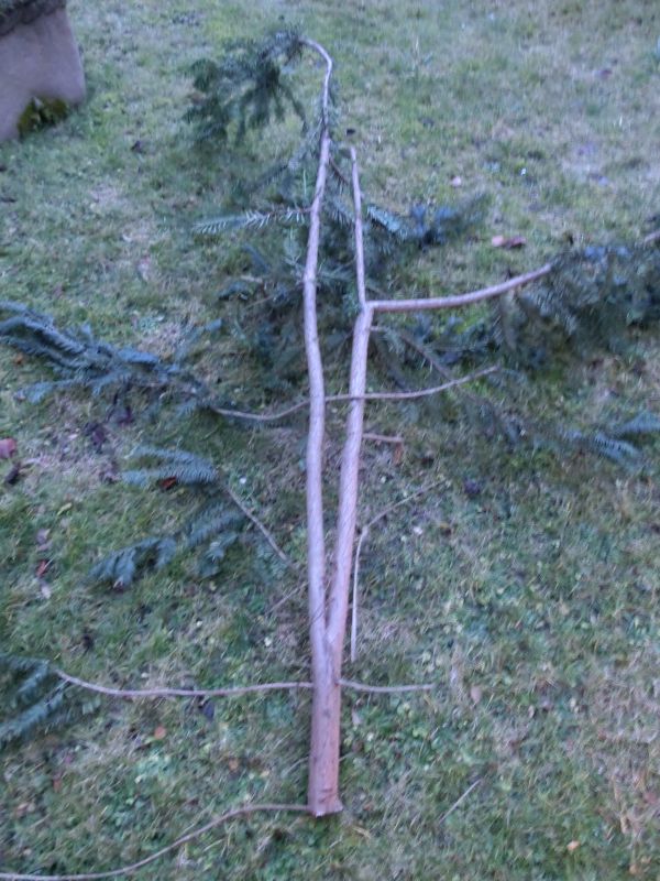

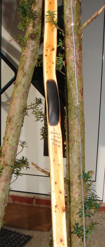

Hallo Leute,
da ich ohne den Wettbewerbsdruck nix fertig bekommen, mache ich auch gerne wieder mit.
Die Zeit ist knapp, daher habe ich gerade ein sich teilendes Eibenästle vor der Haustüre abgesägt und mit der Japansäge geteilt. Muss dann im Griff gespeist werden, bin gespannt ob das klappt (gab's nicht vor ein paar Jahren so was ähnliches von Dirk M.?)
Archerbald

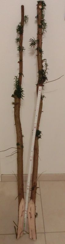

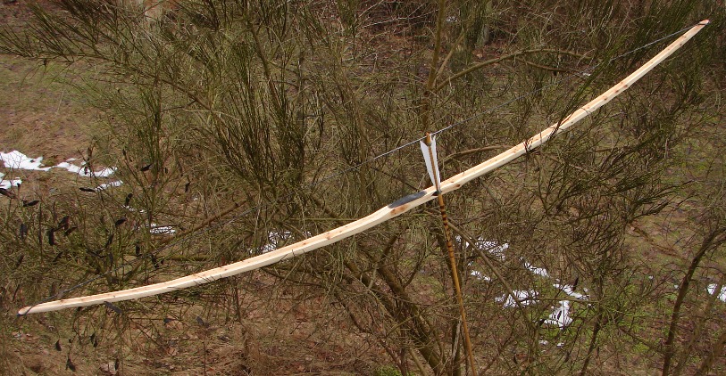

Krankheitsbedingt etwas verspätet kam ich nun auch endlich dazu:
ca. 170cm nutzbare länge. max Durchmesser ca. 6cm
ca. 165cm, mit natürlichen Recurves
, max Durchmesser ca. 4,5cm
Gornarak, Bluthasel, Holmegaard, 4, Holzreduzierung

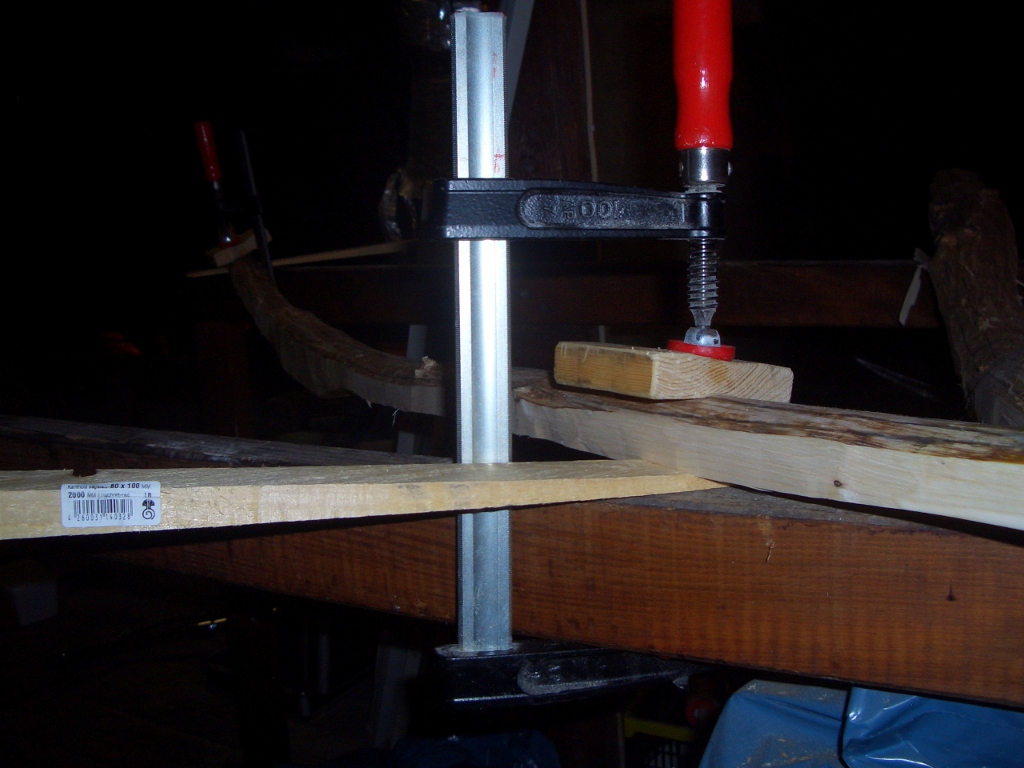

@Morten ob das Schnelltrocknen von Goldregen das Holz ruiniert werden wir in 5 Wochen wissen, ich hab die Billetts übrigens mit den konkaven Seiten aneinander gelegt und mit ein paar Zwingen mal so gefühlte 2 Tonnen Druck gemacht der Zwischenraum zwischen den Billetts hat sich dadurch von 16cm auf 2cm reduziert, bin neugierig was das Resultat dieser Druckbehandlung nach dem Trocknen ist
