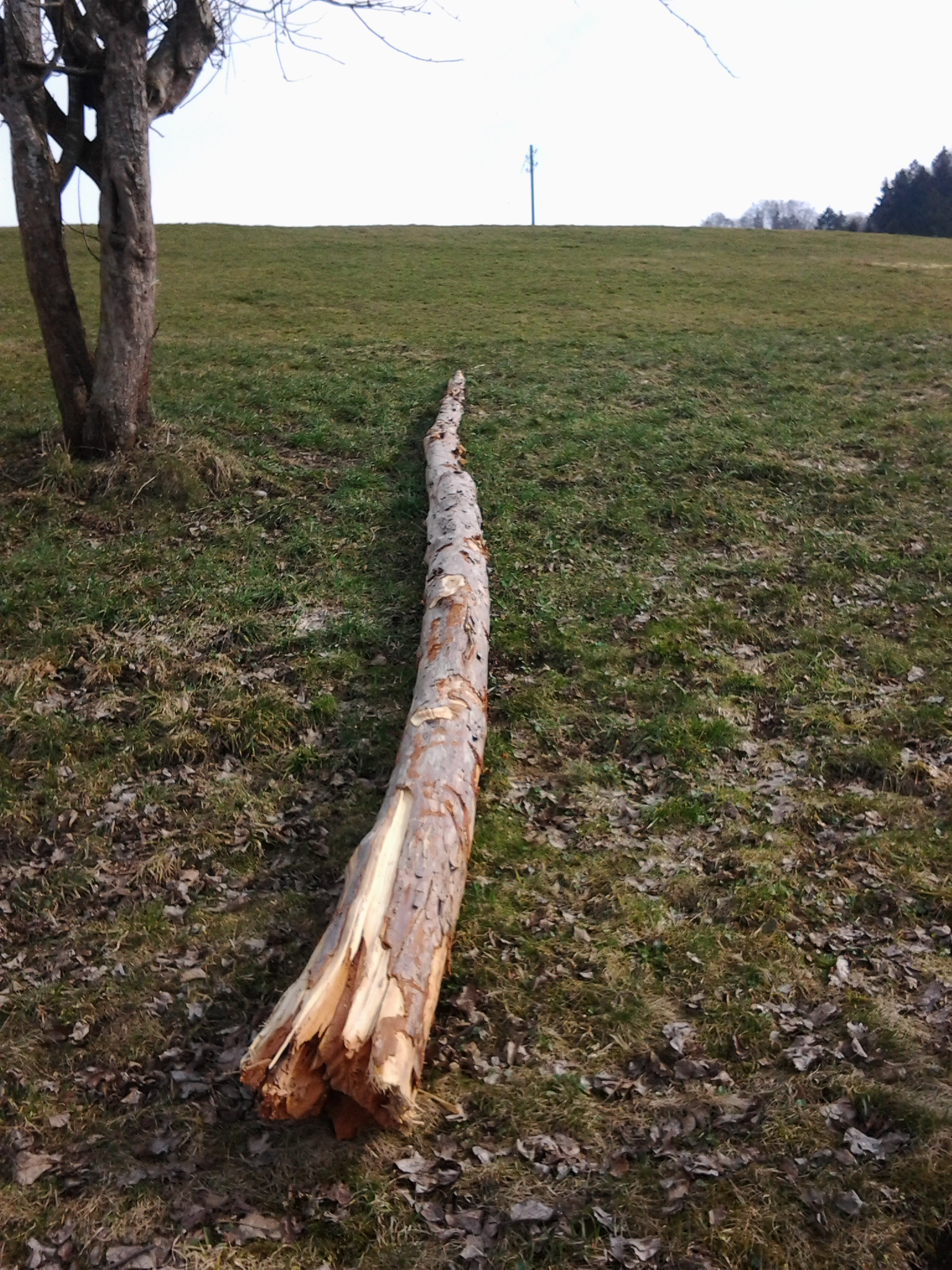

schön wenn die waldbesitzer sich an einen erinnern !
extra für mich aus einem "tobel" gezogen
über 6 m lang und ca. 30 cm. durchmesser
eibe
eibe
jahrringe
jahrringe
ich habe sie zu drei 2meter stücken gesägt.
wegen dem ausgefransten stumpf lass ich sie antrocknen ohne zu versiegeln damit sich risse, spalten schnell zeigen.
an diesen entlang wird dann gespalten .erst dann werden die enden versiegelt.
sinnvoll ?
gruss
grosseibenbesitzer :D

Schlechte Idee.
Bei mir würden die viel schonender und rissfrei trocknen.
;D

Es sieht so aus, dass der Stamm aufgrund der mechanischen Belastungen gebrochen wurde. Ob er beim Trocknen entlang der gleichen Linien weiter reissen wird, ist fraglich. Ich würde jetzt spalten aufgrund der Rissen, die jetzt sichtbar sind. Dann abschneiden, was unbrauchbar ist und versiegeln, was brauchbar ist.

ookk......ich geh dann mal spalten und versiegeln...wäre ja schade

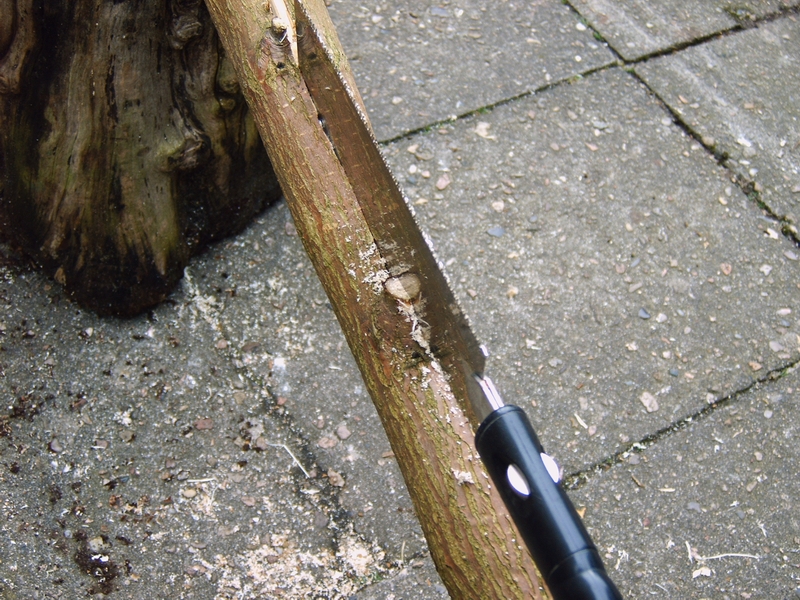

..das Problem mit dem Riss, der dem Ast "ausweicht", lässt sich ganz leicht umgehen:
Man spaltet, bis sich der Riss auf ca. 15 - 20 cm (gespreizte Hand) dem Ast genähert hat. Dann schlägt man eine (eher schmale) Klinge (ich nehme dafür ein 5-Euro-Haumesser) oder sägt (Japansäge für Längsschnitt) den Ast genau mittig bis an bzw. etwas IN den Stamm ein.
Nun wird der nächste Keil IN DEM AST angesetzt, in den eben vorbereiteten Schlitz.
Ich hab dieses Vorgehen sogar mal foto-dokumentiert... Siehe ein Stück weiter unten!!

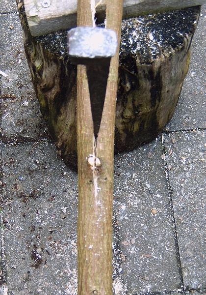

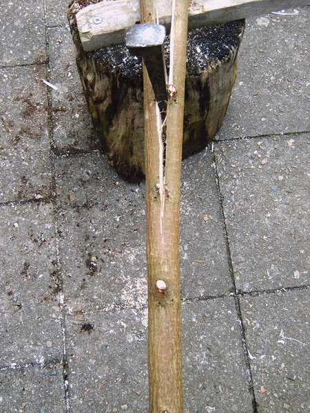

So, hier die Fotos zum Spalten:
Genau durch den Ast soll der Spalt gehen.
Problem: Der Spalt neigt dazu, "um den Ast herum" zu laufen - und mit Pech dann seitlich raus...
Lösung:
Man stoppt das Spalten, BEVOR der Spalt den Ast erreicht:
Kerbt den Ast selber ein (Sägen oder mit Klinge schlagen)..:
...und setzt den nächsten Keil im AST oder direkt davor oder direkt IN den Ast selber an an:
...dann klappt dat...:

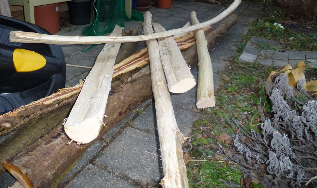

So hab noch etwas Esche bekommen :)
Somit war diese Holzzeit recht erfolgreich (etwas Eibe, 22 Staves Robinie + einige Billets und 18 Staves Esche wobei da in einigen Staves mehr als ein Bogen sitzt ;) )
Hier noch ein Bild vom gespaltenen Holz und der kleinen Hilfe zu Füßen der Staves ;D
