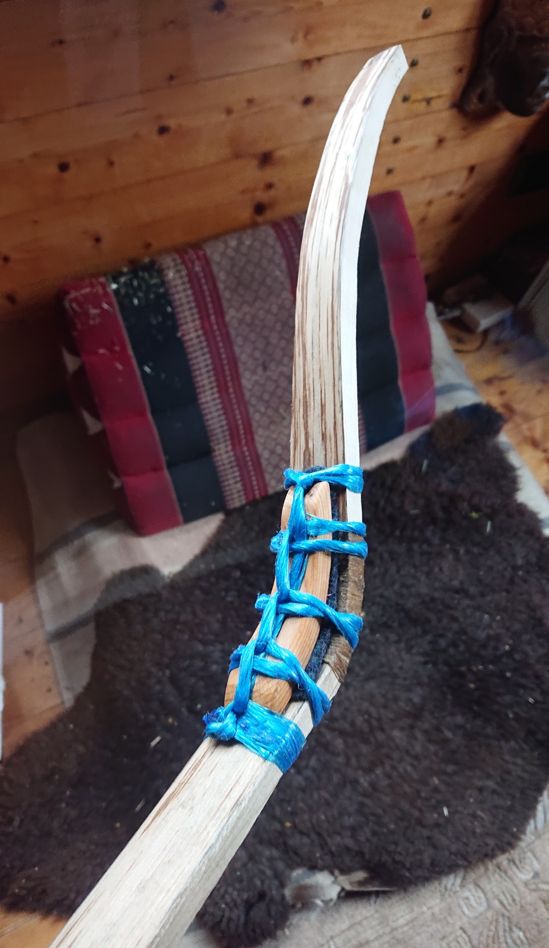

Zurück zum eigentlichen Thema...
Ich hab mich von dem Bruch erholt...
Provisorisch eingeknotete Verstärkung... Noch die andere Seite, dann tillern...

Ich habe heute eine WA mit Dampf gebogen, im Hauptbiegebereich, einen Reflex rausgebogen... bei nur 80 cm des Mittelbogens inkl Griff, konnte ich das mit einem reflexen WA nicht tillern...
Er muss mit einem Tag Ruhe auskommen...
