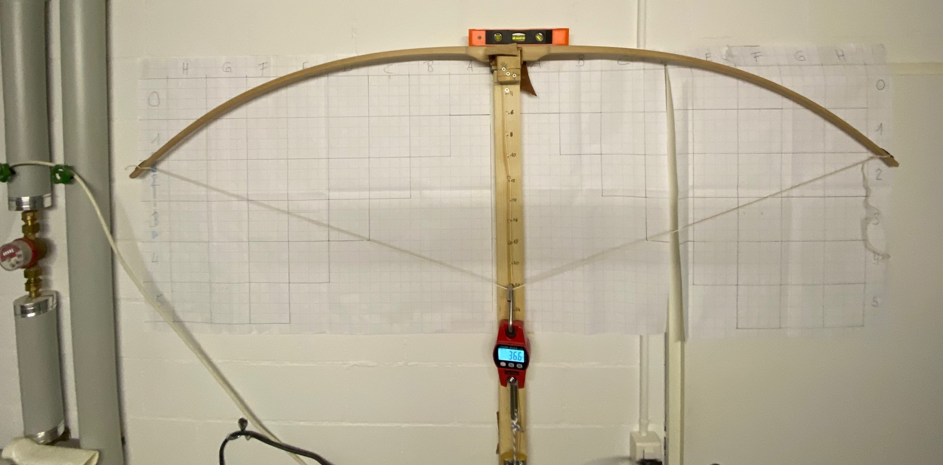

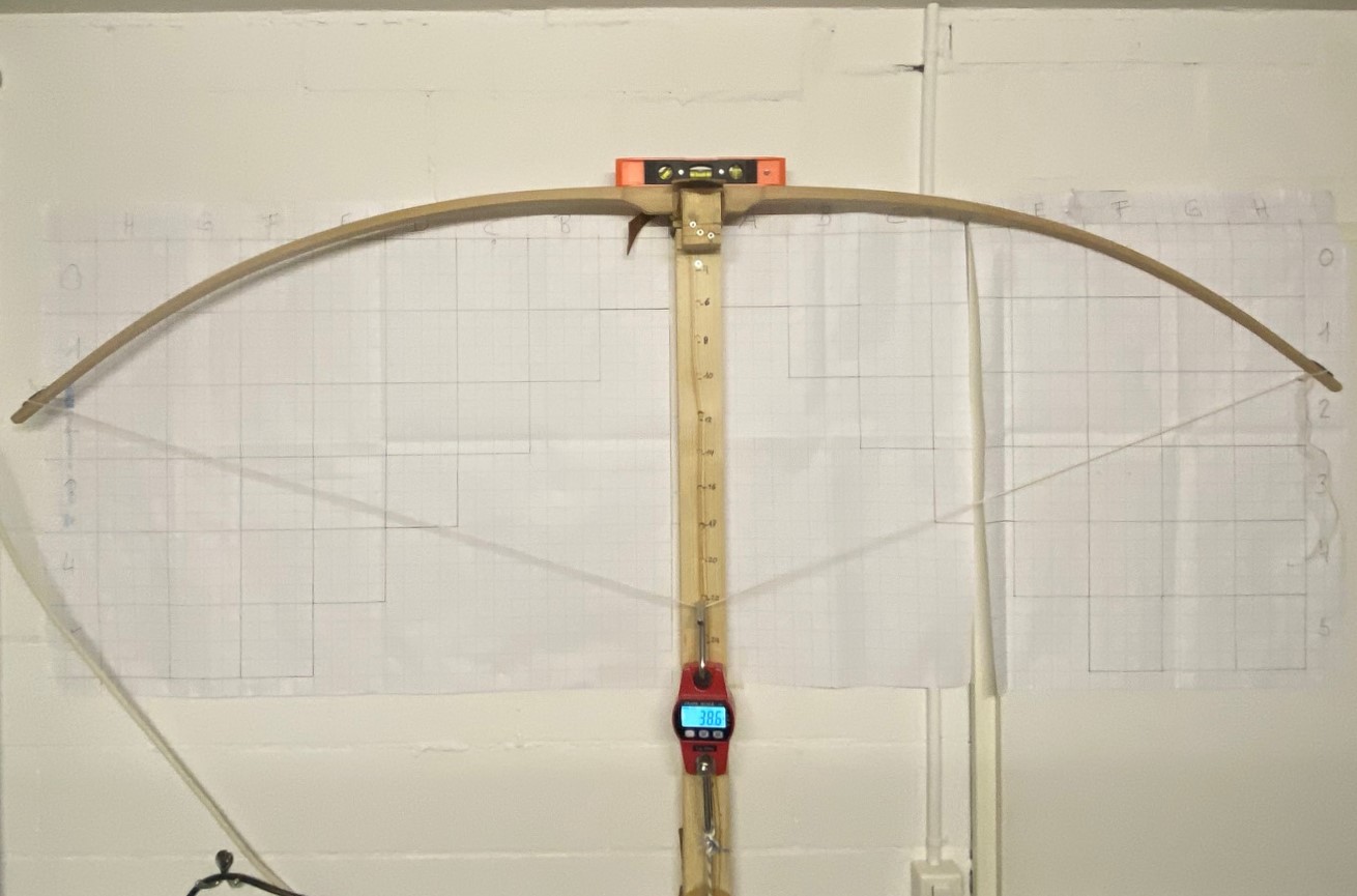

Nun konnte ich am Hickory weiter arbeiten und die Tips sind nun bei 1.3 cm Breite
Die Sehne hat sich der Mitte beim Griff angenähert,ist aber noch nicht ganz in der Mitte
Der untere Wurfarm ist auf den Bildern rechts.
der Bogen wie gewünscht bei einem Auszug von 22 Zoll. Die Waage zeigt dabei 38.6#
Das erste Bild ist leicht unter dem Auszug von 22 Zoll
Das nachstehende ist bei 22 Zoll und 38.6 Pfund:
Meine Einschätzung ist folgende:
rechte Seite bei B-C ist er steifer als links
rechte Seite E-F ist steifer als links
ergo müsste ich an obgenannten Stellen Material abtragen.
Was ist Eure Einschätzung?

Servus, die Enden etwas mitbiegen lassen, Vorsicht links bei F/G da war ja mal ein Knick.
Sonst biegt er schön gleichmäßig, also mit Raspel und langen Zügen gleichmäßig etwas wegnehmen am ganzen WA um das Zuggewicht zu senken, wie gesagt über 40# würde ich nicht gehen.

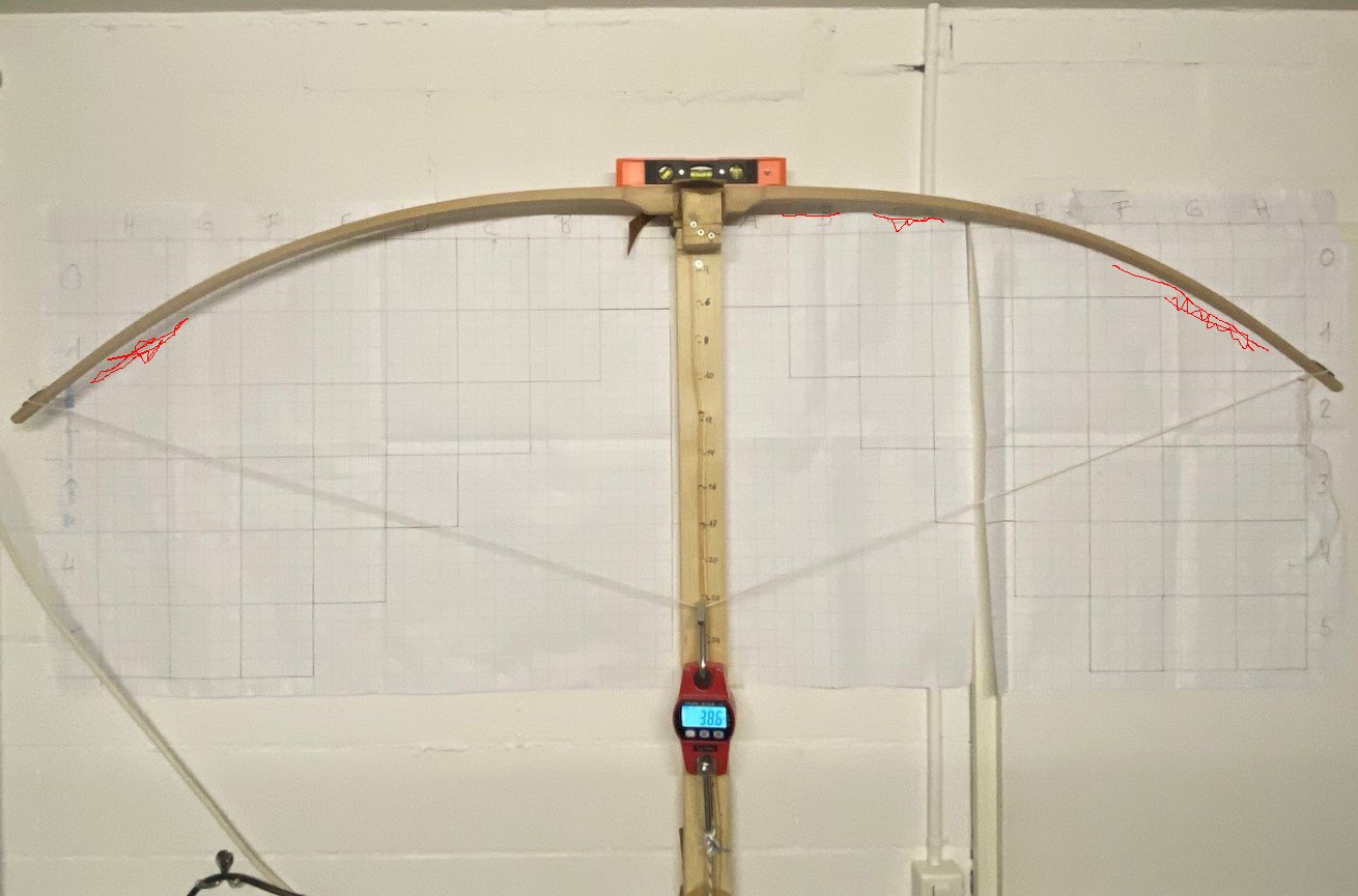

Ok,schlampig reingefärbt,aber das wären meine ersten Ansatzpunkte. ;)
Da würde ich mit ner guten Ziehklinge kratzen (und nicht gerade zärtlich).Bei ner scharfen Raspel wär mir die Gefahr zu hoch,nen zu tiefen Riss einzuraspeln,der nachher wieder rausmüsste. ;)
Momentan bist Du bei ca 50-55#@28",lineare Zugkurve vorausgesetzt, wenn also alles ausgeglichen ist, so bei ca 42-48#. Hängt vom Holz ab.Durch Set geht ja auch noch was weg. ;)
Die Biegung sieht ja schon zu 90% gut aus,da ist nicht mehr viel zu tun. Und wenn er stärker als geplant wird? Und alles gut aussieht? Dann wird's egal...aufspannen.. durchziehen... MAKE OR BREAK >:)

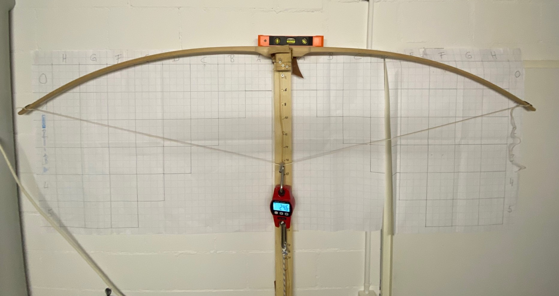

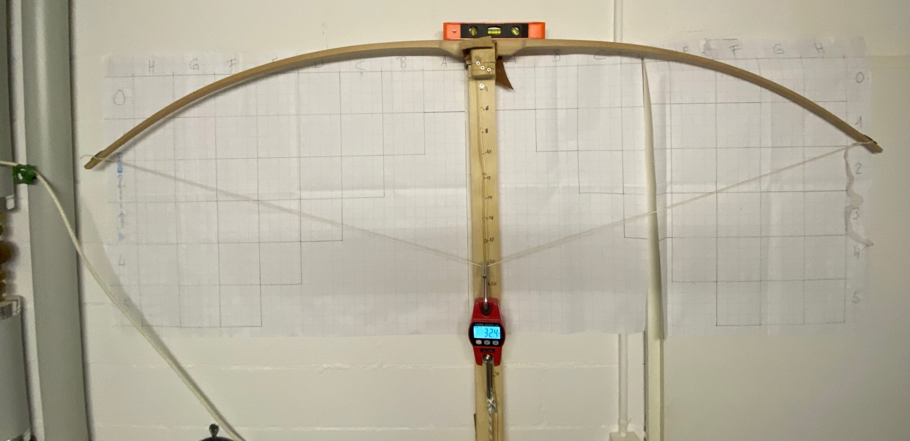

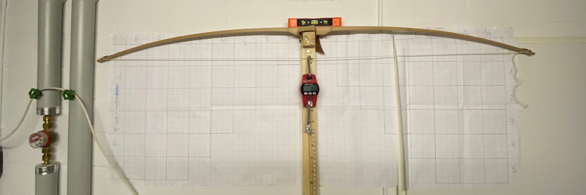

Musste heute die Standhöhe nachziehen, da diese auf 8.5 cm gesunken ist.
Ich habe den Bogen die letzten 2 Tage ruhen lassen und vorher immer wieder aufgespannt und jeweils 10x bei jedem Zoll Auszug gezogen.
Nachstehend neue Bilder:
Standhöhe ca. 14 cm
Auszug 16" - 24.6 Pfund
Auszug 18 - 28.2 #
Auszug 20 - 32.4#
Auszug 22 - 32.8#
Auszug 24 - 40.2#
Nach meiner Einschätzung ist der Tiller noch stimmig.
Wie sieht das mit den Enden (letzte ca 15cm) aus? Ich sehe offen gestanden keine Veränderung, dass sich diese nun mitbiegen wie von Schnabelkanne gesagt, täuscht dies und mir fehlt das Auge oder muss ich da mehr dran?
Darf ich um eine Einschätzung bitten?
Das Weitere Vorgehen wäre dann weiter wie bisher schwächen soweit kein Problem gefunden wird?
kommt das einigermassen hin, noch 4 Zoll Auszug den ich erreichen muss und das von Schnabelkanne definierte Ziel bei rund 40 Pfund?

Ja sieht gut aus, die Enden arbeiten jetzt auch mehr mit passt alles, ev. Rechts bei B etwas mehr wegnehmen sonst vorsichtig gleichmäßig Reduzieren des Zuggewichtes, ist nicht mehr viel.
