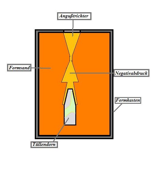

Naja, Tüllenspitzen ist immer so ein Problem wegen dem Dornmaterial...
Ich meine Shokunin oder Firestormmd, einer von den beiden hatte da doch mal ein paar Versuche mit verschiedenen
Materialien gemacht...Metall (ging nicht so gut), Geweih (mäßig-akzeptabel) und Holz (mäßig)
Andererseits, eigentlich könnte da doch Speckstein ev. ganz gut funktionieren, oder...? :)
Egal, wir probierens einfach aus, entweder s´ wird was oder nich... ;) :D :D
etb

@apaloosa...
Nee ne, andersherum... ;) :D :D
Draufsicht zweiteilige Gußform<br />per Formsand, unterer Kasten...
Es geht um die gegossene Tülle, da muß in dem Sandabdruck (verlorene Form) ein Dorn eingesetzt werden, um den
das Gußmaterial herumfließen kann, ohne das großartige Verkohlungsrückstände und Gase das Gußmaterial
kontaminieren / verlunkern / unbrauchbar machen und der sich dann auch anschließend problemlos aus der Tülle lösen läßt... :)
etb

Nö, der Dorn wäre kein Problem, den kann man so mitgießen... :)
