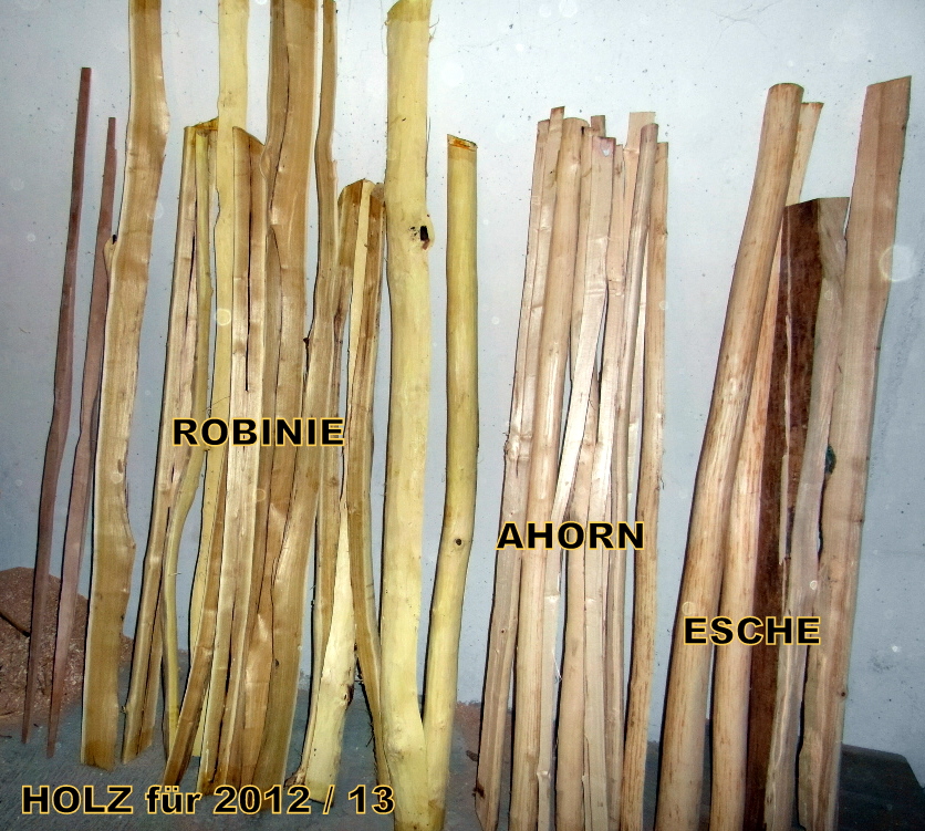

Hab mir dann auch noch Holz besorgt, MORGEN 1.März, soll ja Einschlagende sein.....
So hab ich was in Reserve falls es schlechtes Wetter wird....

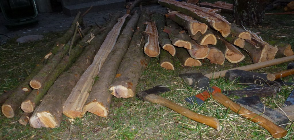

Aloa ich war auch ein wenig unterwegs, hier die Ausbeute. 2 Robinien Stämme, die beiden kurzen hälften sind 2 m.
Wäre schön wenn einer von euch was zu dem Holz sagt also in wie fern es geeignet ist und ob ich die Hälften auch noch teilen soll.

Re: Es ist Holzzeit! Teil 3
In so fern geeignet, als dass es spitze ist, und Teilen ja, ist zu empfehlen! Rinde drauf lassen! Und schnell versiegeln!
Moah, das sieht aus wie Deluxe-Holz! Die Ringe sind richtig fett, das Holz ist super!
Wenn die halbierten Stämme noch breit genug für nen Flachbogen sind, klar, nochmal spalten. Je mehr gespalten, desto geringer der Querschnitt, desto die Spannungen im Holz, desto geringer die Rissgefahr, desto schneller trocken...
Also soll ich die anderen 20 Stämme auch noch holen ja
, die Holzen grad nen Park ab und ich kann die Stämme haben wenn ich möchte. Also morgen dann viel arbeit vor mir.
Ja, alles einsacken, wenn das alles so gutes Holz ist.
