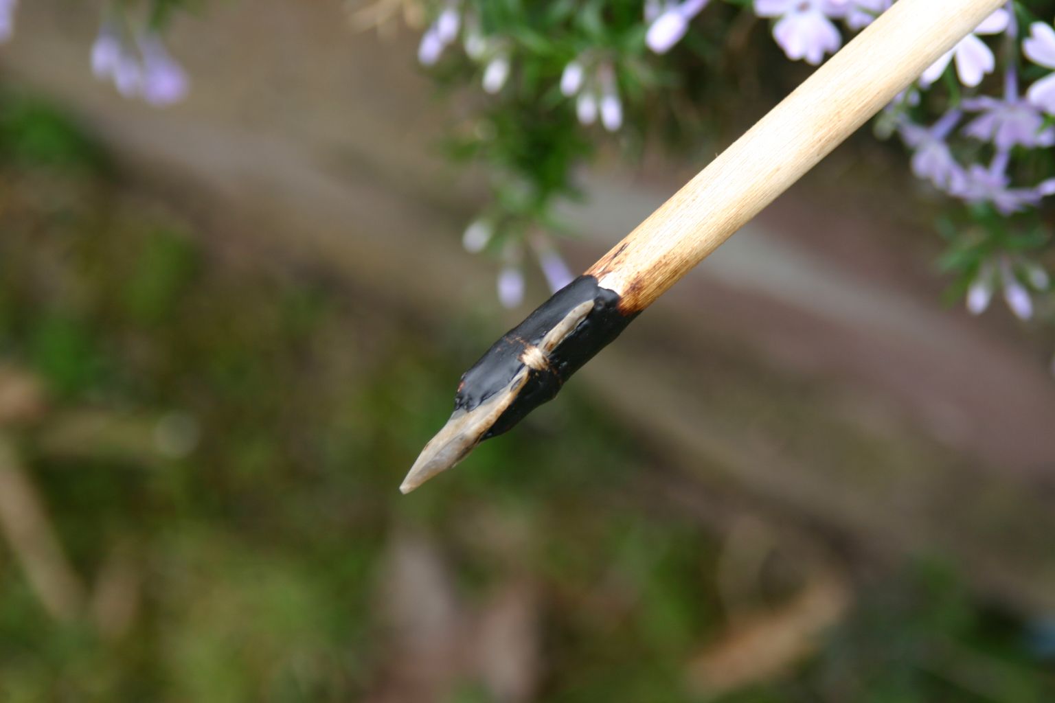

Moin moin
möchte euch meine zwei neuen Steinzeitpfeile vorstellen...
sind beide 100% mit Steinzeitwerkzeug hergestellt!
LG. Selfbower
LG. Selfbower

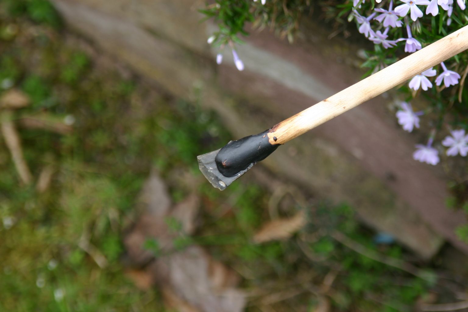

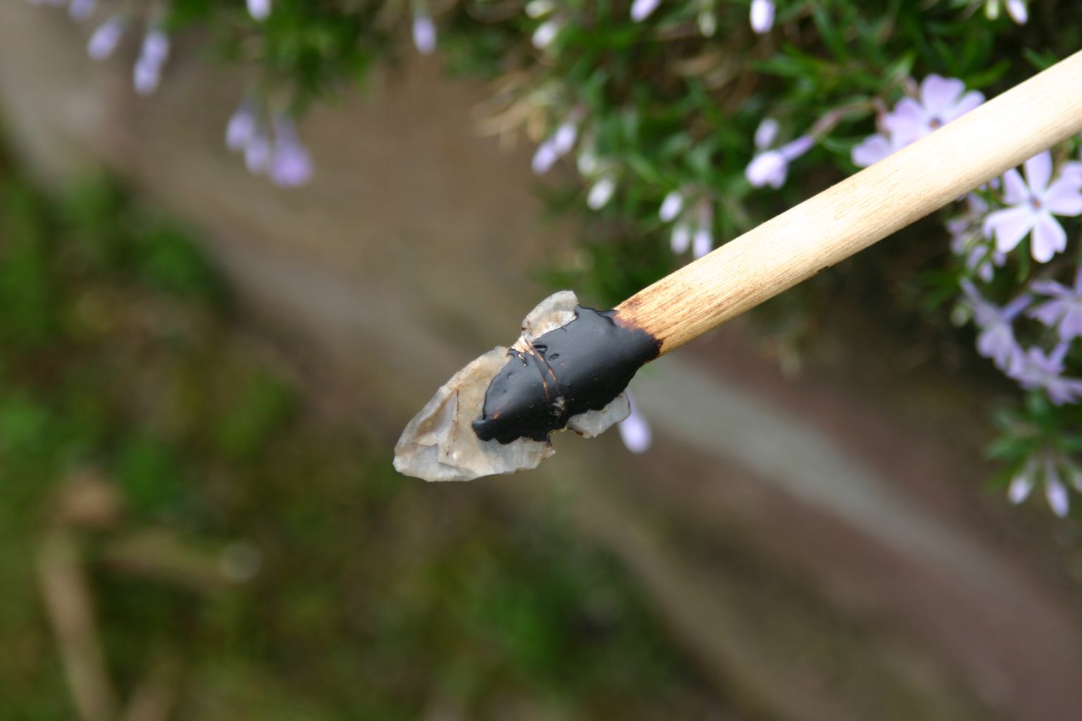

Re: Pfeilpräsentationen 2
nächsten paar bilder
.... hat viel Arbeit gemacht... aber auch Spaß
ich werde sie nie schießen... ^^ hab Angst um die Spitzen... kann mir vorstellen, dass die Steinzeitmenschen echt verzweifelt gewesen sein müssen um sich von dem Pfeile zu trennen und nen Fehlschuss in Kauf zu nehmen ^^
LG. Selfbower
LG. Selfbower

Mit welchem "Steinzeitwerkzeug" hast Du denn den Nock hergestellt und sooo sauber verschliffen ?
Zeig mal her .
Aber sonst sehr schön.
Zeig mal her .
steinsäge, Sandstein und Schachtelhalm
(eig Bambus)
LG. Selfbower
PS: bilder folgen
LG. Selfbower
PS: bilder folgen

ui, da steckt aber arbeit drinne ! Birkenpech auch selbst gemacht ?
Aus welchem Material ist der Schaft ?

Das ist mal eine Ansage! Trifft das auch auf die Herstellungsprozesse für Pech und Garn zu?Selfbower hat geschrieben:sind beide 100% mit Steinzeitwerkzeug hergestellt!
das Pech ja ... das Garn ... öhm ok
^^ sie sind zu 95% selbst gemacht.... dafür ist aber das PEch auch mit nem Neuzeutkochtopf gemacht worden... schlimm? :/
Schaftmaterial ist Hasel, wobei ich auch noch welche mit Schneeball machen werde
LG. Selfbower
PS: das echt richtig schwierige ist nicht, den schaft mit Steinen zu bearbeiten... vielmehr die federn über ner flamme anzubringen... bei der dritten Feder wirds dann interessant ^^ ohne dass man die anderen ankokelt
LG. Selfbower
- captainplanet
- Beiträge: 2305
Man kann aufgetragenes Pech auch verflüssigen, indem man mit einem heißen Stein drüber geht!Selfbower hat geschrieben: PS: das echt richtig schwierige ist nicht, den schaft mit Steinen zu bearbeiten... vielmehr die federn über ner flamme anzubringen... bei der dritten Feder wirds dann interessant ^^ ohne dass man die anderen ankokelt

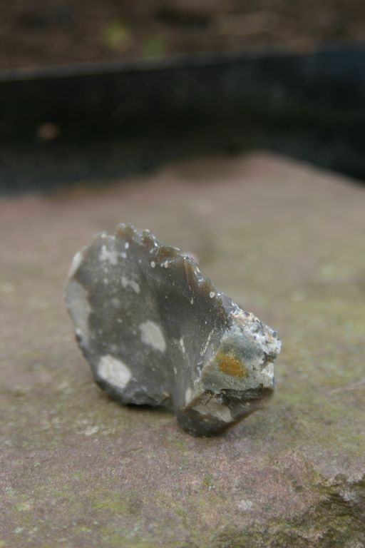

Zeig doch mal die Steinsäge...

Klasse Teile - Schaftmaterial sah im ersten Moment eher wie Wildrose aus.
Eine gute Arbeit. Als authentischere Alternative würde ich auf Tiersehnen zum Wickeln zurückgreifen. Übrigens muss über die Wicklung auch noch eine Schicht Pech drüber, sonst würden sie schlecht fleigen, da die Gräten einen Luftwiderstand darstellen. Aber wenn Du sie nicht schießt, spielt das weniger eine Rolle. Ich weiß auch nicht ob das die Steinzeitleute damals gemacht haben.

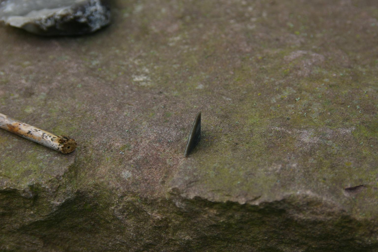

so ich hatte ja gesagt, dass ich nochmal bilder reinstelle, von meiner "säge"
ich muss zugeben, dass ich wohl den primitivsten aller wege gegangen bin... nach dem motto: einfache Werkzeuge... nicht formschön, aber nützlich.
zur anfertigung der nocke verwende ich als erstes die grobe säge, das geht dann schon sehr nah an ne nock dran. (könnte man schon schießen) dann gehe ich hin und arbeite mit der kleinen dreieckigen klinge schabenderweise die nock sauber aus. Aufgrund der kleinen klinge geht das recht gut (die benutzte ich auch, um die federkiele zu spalten etc).
um die Nocke außenherum rund zu bekommen kommt bei mit ein flachers stück sandstein zur Verwendung.
zum schluss wir dann ein wenig feiner sand nass gemacht und in die nocke gegeben und dann mit dem bambushalm das ganze ausgeschliffen. irgendwann nach 10-15 min lässt man dann den sand weg und nimmt nur noch den leicht rauhen Bambushalm.
so... mehr gibts zur Nock nicht zu sagen... noch schwieriger ist es allerdings den schlitz für die Steinspitze zu machen, da die "Saäge" nach ungefähr 7mm doch recht dick wird und man aufpassen muss, dass der schaft nicht reißt :/
alles in allem is das ne echt langwierige arbeit... auch wenn ich mir der säge schon mal nen bogentauglichen hasel umgemacht habe, da sie doch echt scharf ist, ist der krauft und zeitaufwand doch echt enorm...
deshalb sage ich ja auch, dass es mir echt weh tun würde, den als steinzeitmesch schießen zu müssen... mit der gefahr, dass der dann weg oder kaputt ist
LG. Selfbower
