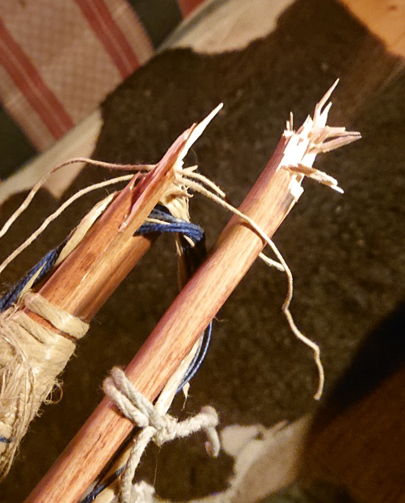

Ein Testbogen hast ja Testbogen weil er zum Testen da ist... 😂 Ich habe heute eindeutig meinen Tag der weisen Sprüche 😂
Auf der Zeichnung von Murdoch ist zu erkennen, dass die Verstärkung gleichzeitig mit dem Hauptkabel befestigt wurde. Das habe ich am anderen WA versucht.... War mal kurz vor dem Aufgeben, habs weggelegt und heute weitergemacht... 😊
Bin sehr zufrieden und habe neue Erkenntnisse gewonnen... 😊
Gaaanz wichtig, beim Eindrehen von Teilstücken aufschreiben wie viele Umdrehungen gemacht wurden...

Bin grad zu doof das Bild zu finden, aber ist da nicht bei jedem Knoten ein Strang dazugekommen?

fatz hat geschrieben: ↑30.01.2023, 18:26 Bin grad zu doof das Bild zu finden, aber ist da nicht bei jedem Knoten ein Strang dazugekommen?
Stimmt!
Es gibt viele Wege.... 😊
Tja und Tests können auch schief gehen... aber die Hauptsache ist zu wissen woran es gelegen hat und draus zu lernen... 😊

Woran hat es denn gelegen?

Schwachstelle im oberen WA und Bruch nachdem ich das Kabel am unteren WA eingedreht hatte ... Schon beim Aufspannen... besser als beim schießen.... 😊

Ich hätte die Schwachstelle im oberen WA mit dem Kabel so weit ausgleichen können, dass der Bogen nicht bricht und das Zuggewicht zunimmt... dazu hätte ich das Kabel am unteren WA nur fixieren dürfen ohne es stark einzudrehen...
Ich hoffe das vergesse ich nicht bis zum zweiten Bogen... das Alter... 😂
