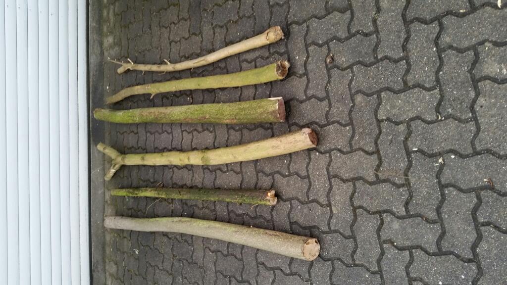

Heute große Holztour gemacht.
Mit magerer Ausbeute. Hasel,Wacholder,2 Hartriegel,2 ÄstChen Maulbeere
Hasel und dicker Hartriegel sind um die 10cm.
Aus dem Gabelriegel könnte eventuell was verspleistes werden. (da hatte der Heidjer ja mal was grandioses gebaut)
Und die Maulbeere ist einfach nur schön.
Der dünne wird sicher ein schöner Kinderlangbogen.
Aus dem dicken hoffe ich ein Bogen um die 45# rauszuholen sein.
Der Wacholder hat leider nur sehr dezentes Kernholz...

Re: Es ist Holzzeit! Teil 6
Oh, wo findet man denn noch Maulbeere?
Ist es möglicherweise sogar die rote Maulbeere?
Gute rote Maulbeere kann mit Osage mithalten.
@nocona: Hartriegel-Spalten ist cool - solls auch was mit D-Querschnitt werden ??
@Heidjer
Die Maulbeere ist von einem Bekannten, der die bei seinem Chef weggesägt hat.
Und da der wusste, dass ich immer Holz suche hat er sie freundlicherweise aufgehoben... eventuell bekomme ich da noch 1-2 Stück.
Das Holz sieht auf jeden Fall Hammer aus. Selbst die kleinen Äste am dünnen Ast haben Kernholz.

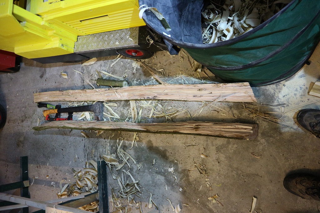

Abends noch drangemacht.
Hartriegel spalten ist ne ekelige Viecherei.
Aber der Stamm hätte sicher meine Bandsäge gekillt, wenn ich den da durchgelassen hätte. Hoffe ich bekomme aus der Maulbeere was anständiges gebaut... habe ewig gesucht um in dem Stave einen Bogen zu finden...
Hat einen heftigen Knick. Mal schauen was das wird.
Aber das Holz sieht wirklich scheeeen aus
Mal sehen ob relativ dünne Ringe nun besser sind.
Glaube aus einer Hälfte mache ich den 4ten MölleVersuch und aus der anderen was kräftiges Stabiges. Ordentlich Spannung im Holz.
irgendwas is ja immer
- Heidjer
- Beiträge: 6889
- Hat gedankt: 10 Mal
Ja, nach dem Bild von der Stirnseite aus, ist der Hasel ja auch ein Bilderbuchbeispiel für die zwei Seiten eines Stammes. Eine scheinbare top Qualität auf der Zugseite mit viel Zugholz in der deflexen Hälfte und eine andere Qualität im reflexen Teil.Grombard hat geschrieben:Ordentlich Spannung im Holz.
Die deflexe Seite wird sich beim Trocknen fast gerade ziehen, der Bogen dann aber wieder Set bekommen, der, der Wuchsform entspricht. Das Holz ist ungeheuer Zugfest, wie die Druckfestigkeit ist, muß man sehen.
Die reflexe Seite wird lange nicht so Zugfest sein, dafür nicht ganz so anfällig für Stauchbrüche.
Wow... Man lernt nie aus.
Aber das kommt genau dem entgegen, was ich mit den 2 Prügeln vorhabe.
Die reflexe Seite soll der Stabbogen werden.
Und der deflexe der Mölle.
Sollte also passen, wenn ich dich da jetzt richtig verstanden habe.
