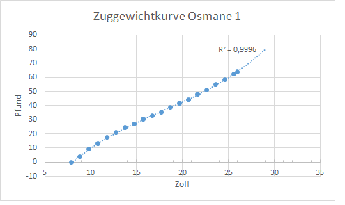

So, hier kommt mein update zu Osmanen Nr. 1 (der ohne Föhnwelle). Zunächste habe ich mal eine Zuggewichtskurve gemessen:
Weiter hab ich mich nicht getraut ihn auszuziehen, wäre auch sinnlos, da mir jenseits von 70# eh die Kraft ausgeht.
Aber die Kurve an sich fand ich schon mal gut.

Die Auszugskurve ist vorne und hinten gerader, und wage es mittleweile bis 26 Zoll zu ziehen. Da er schwächer geworden ist, kann ich ihn auch bis 26 Zoll ziehen. Wahrscheinlich auch noch weiter, aber lieber nicht....
Er ist jetzt gute 10 Pfund schwächer - was mir sehr entgegenkommt.
