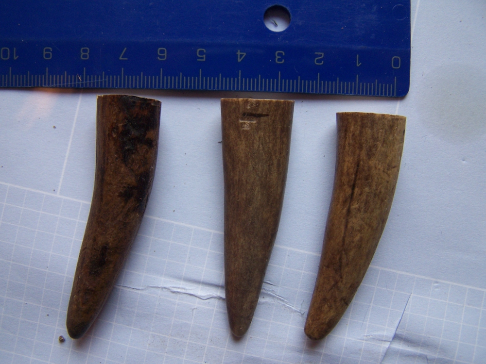

Zuerst mal Knochen gekauft (Rind) und diese dann gespalten. Das Mark und das fleisch haben mir gleich meine Hunde gestohlen aber diesmal sind die Knochen in Sicherheid.
Die Knochen abgekocht und mit alle zu verfügung stehende Werkzeuge (Flex trenn und schrubscheibe, raspel, feilen, band/tellerschleifer) zu Spitzen gemacht und in die Schäfte eingepasst. Auch ein Geweihspitze zurecht gedengelt und nach Skinwalkers beschreibung konisch ausgebohrt und der Schaft etwas zugespitzt.
Fasanfedern aufgetaut und zurecht geschnitten.
Mit Hautleim die Federn angeklebt, einfach mit mein Bearpaw Befiederungsgerät.
Wicklungen mit Straußensehne.
Spitzen an die Schäfte geklebt, dazu der Schaft mit der Kerbe im Hautleim getaucht und die Spitzen montiert
Und nach eine halbe Stunde auch mit Sehne und Hautleim gewickelt
Jetzt wird noch etwas geschliffen und so und dann das Finish.
Grüße Leo

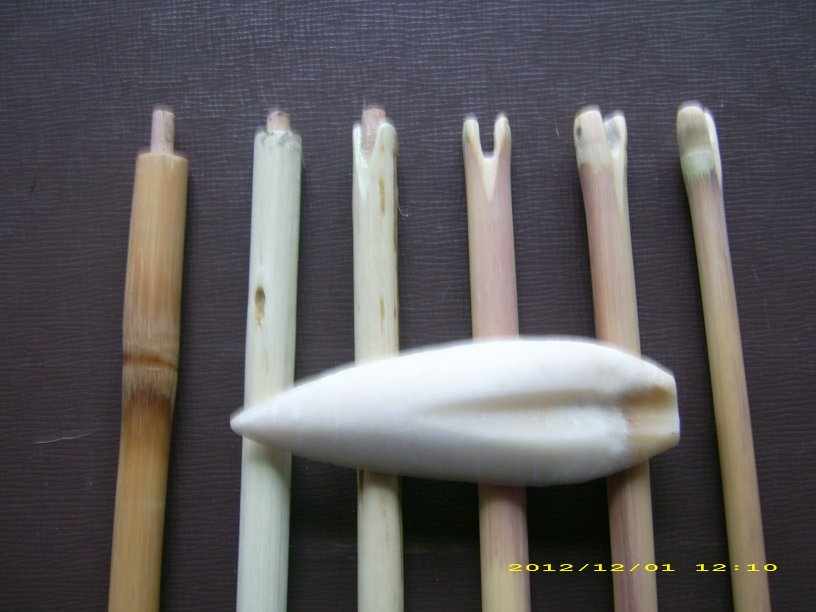

Moin,
nun von mir auch etwas weiteres:
Schäfte gerichtet und Spitze aus dem Knochen geschnitzt.
Zeitlich wird es bei mir sehr eng, trotzdem aufgeben gibts nicht.
Hier die Bilder:
Schäfte gerichtet
Schäfte gerichtet
Nocken und Spitze
Nocken und Spitze

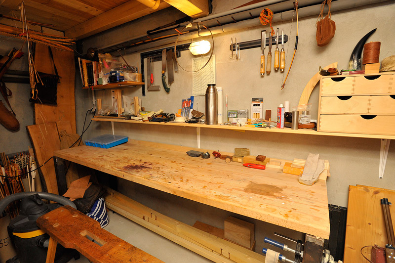

Mannmanmann, das wird wieder knapp.
Bisher konnte ich ja in der Küche werkeln, die ist nun aber wegen Adventsbäckerei besetzt - aber meine Werkstatt sieht so aus:
hm, irgendwas mach ich falsch, das gefühlte Chaos ist größer als auf dem Bild
Aber immerhin habe ich es jetzt schon einmal soweit geschafft:
jetzt muss ich nur noch die Schäfte wiederfinden …
