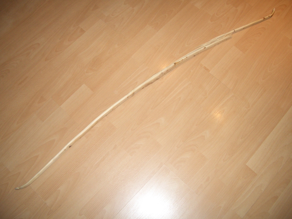

Und Lehrstück 2: Biege keine astigen Stellen! Zum Biegen muss am besten auch am Bauch ein Ring ungestört durchlaufen!
Re: Potentiell kurzer Wacholderbogen

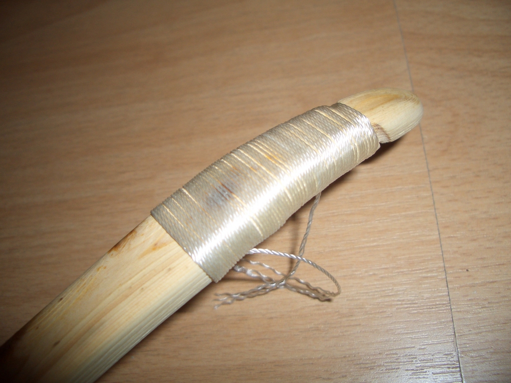

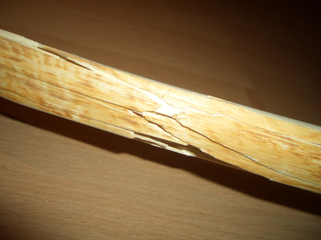

Irgendwie wirkt der Tip am Ast jetzt so "geknickt" (und ne Wicklung aus dünnerem als Mittenwickluingsgarn hätte evtl nicht so ein blödes Muster gemacht). Auf dem Rücken hat es die Fasern richtig geknautscht. Trotzdem einfach mit warmen Epoxid kleben und hoffen, dass sich das Beim Auszug wieder gibt?
Kleben , wickeln und dann nach und während des Tillerns drantasten, ich glaube, du hast da noch genug Fleisch, dass der Riss wegfällt, bis du fertig bist.

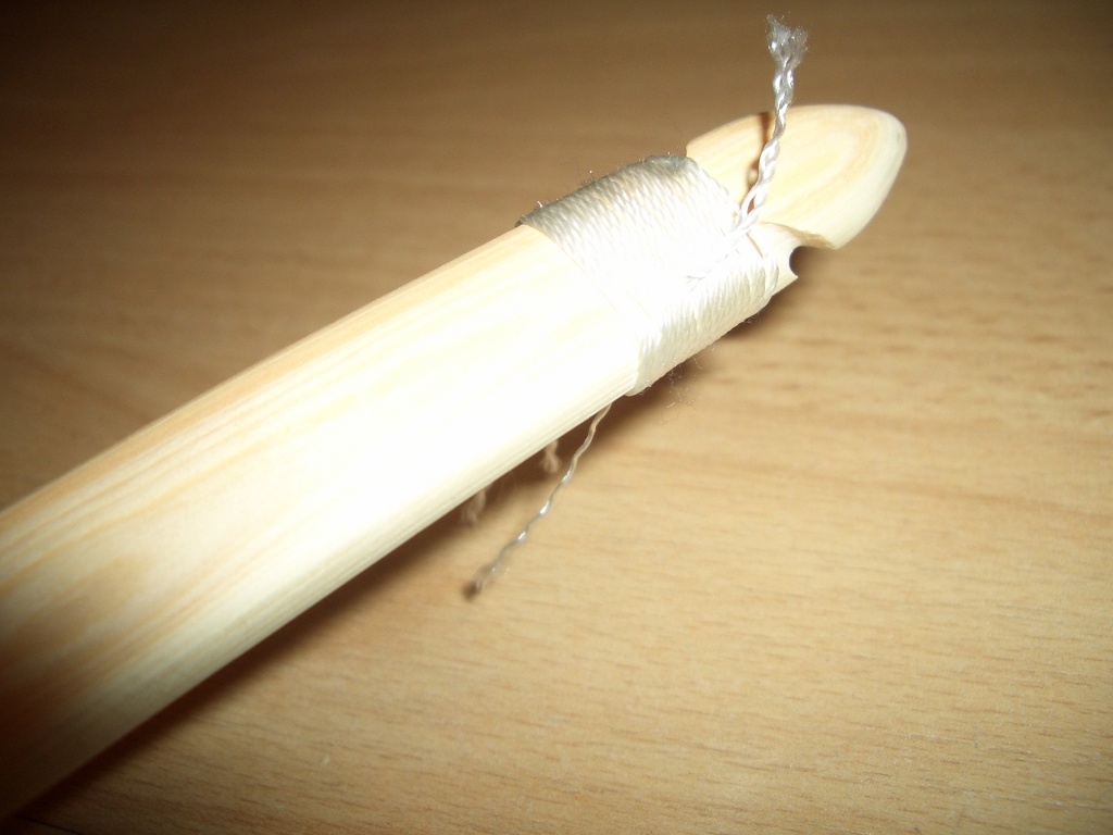

Ich hab also das eingerissene Ende ordentlich und das intakte Ende etwas weniger gewickelt. Danach wurden beide gedämpft und verbogen. Als Resultat hatte das Holz ein etwas blödes Riffelmuster. Vielleicht hätte ich doch was feineres als Mittenwicklungsgarn nehmen sollen. Das defekte Ende hab ich dann geklebt und das Harz mit nem Haartrockner eingefönt.
Ich hab dann ne Sehne draufgemacht, den Bogen langsam aufgepumpt und da der Tiller eigentlich gut aussah gleich voll ausgezogen. Dann bin ich schnell zum Tillerbaum um ein paar Fotos zu machen.
Dann hab ich langsam aufgepumpt. 24", 25", Tiller sah gut aus, 26", 27", ... , Peng - delaminiert
Das hat sich für mich irgendwie so gar nicht angekündigt. Am Bauch sind keine Stauchrisse und der Rücken hatte eigentlich auch keine Macken.

Ich musste glatt erstmal ne Träne wegdrücken, als das passiert ist. Da muss ich wohl erst noch ein paar Bögen kaputtmachen, bis ich das lässiger sehe. Kann man sagen, ob der Bruch eher vom Rücken oder vom Bauch her kam?
Für mich sieht es nach einen Bruch wegen Versprödung (Übertrocknung?) aus, so wie der Rücken aussieht ging der Bruch wohl vom Rücken aus. An einer der Bruchspitzen hielt die Holzfaser der Zugkraft nicht mehr stand und ist gerissen, darauf mußten die Umliegenden Holzfasern schlagartig die Mehrbelastung aufnehmen, worauf sie sich mit der gerissenen Holzfaser solidarisch erklärten und auch aufgaben.
Als letztes brach der Bauch relativ mittig unter der Stelle, wo die verbliebende Zugfestigkeit am geringsten war, gerade ab. Das der Wurfarm an der Stelle nicht noch an ein paar Fasern hängt, bringt mich zu der Überzeugung, dass, das Holz versprödet ist.
Mein Beileid!
Der Rückenring scheint auch dünn zu sein, sehe ich das Richtig?
Der Rückenring ist, ähnlich wie alle anderen im Holz etwa nen Millimeter dick. Ich hätte erwartet, dass bei Wachholder ähnlich wie bei Eibe dünne Ringe auch eher gut sind.
Hei, hei, neee!
Vergleich mal ein Querschnittbild von Eibe (kein Frühholz, keine Poren, kein Übergang zum nächsten Ring außer einer dünnen, dunklen Verfärbung) mit Deinem Querschnittbild hier:
http://www.fletchers-corner.de/viewtopi ... 30#p343201
Das sieht eher wie Laubholz aus, zudem noch mit max. 1/4 an hochfestem Spätholz. Und diese (1/4 mm) dicke Schicht muss dann fast "alleine" die maximale Zugkraft "ertragen" (während hingegen bei Eibe durch den festen Zusammenhalt der Ringe die Spannungen auch auf die tieferen Schichten übertragen werden können!)
