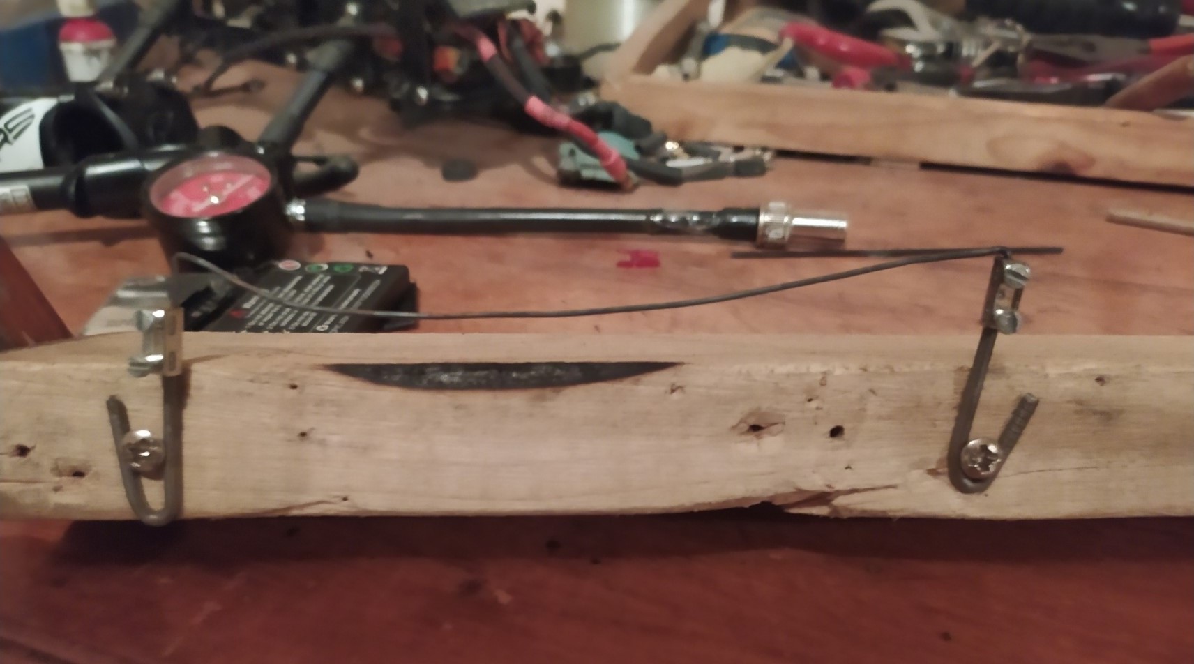

Eh! Bin davon ausgegangen, dass das Ohmsche Gesetz bekannt ist
Ich hab das alte Ding glatt noch gefunden. Der Brenndraht ist ab, aber man sieht glaub ich noch was es war:

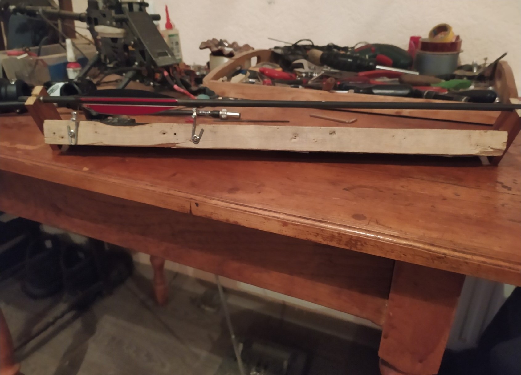

Jaa dannn-kann ich ja doch auch mal... ;D
...die zu letzt gebrannten Pfeils....
Das kleine Kohleröhrchen dient entweder Pinnocken
-Innendurchmesser aufzunehmen,oder den Kohlepfeil,
ohne Nocke aussen...für Holzis brauchts dann natürlich
was Anderes...
Alle Aufnahmen
und Drahtanschlag
verstellbar ausgelegt.
Strom über Krokoklemmen,je näher am Draht geklemmt
-desto besserer funktionierts mit Glüh...regelbares Netzteil....

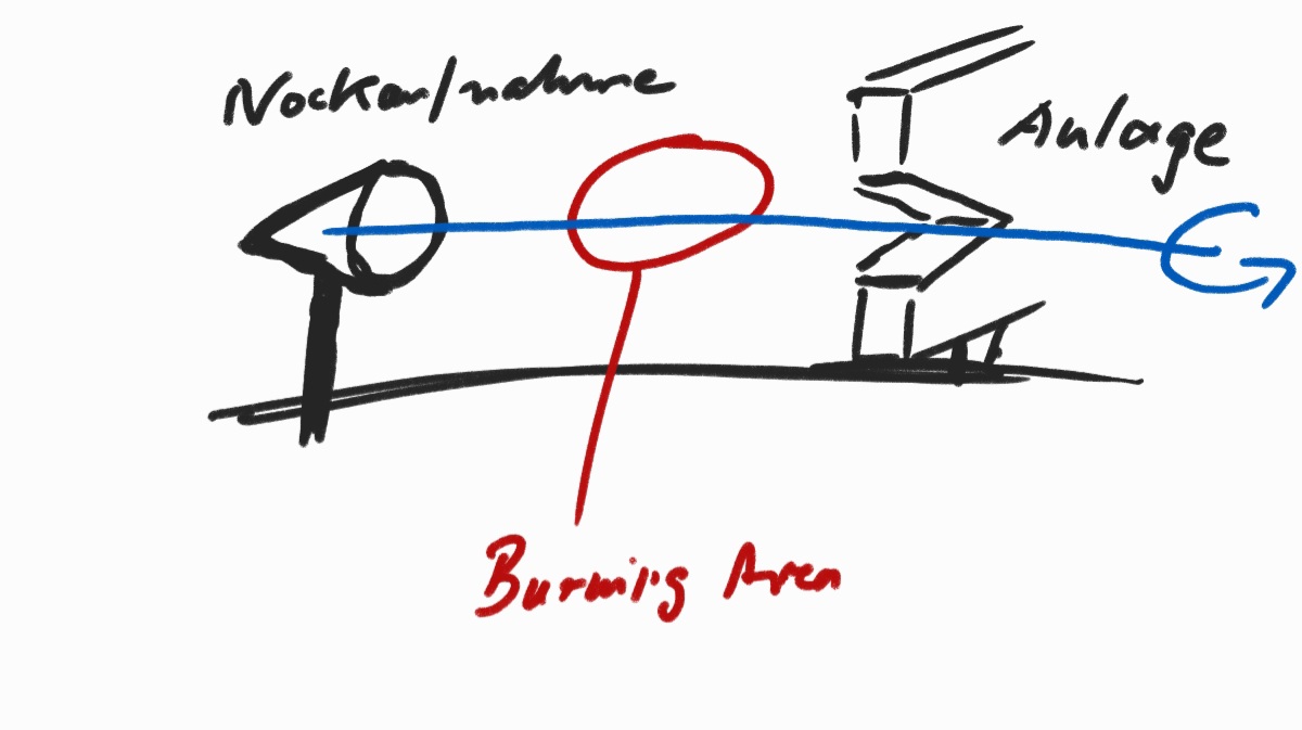

Nen hohlen Kegel als Lager für die Nock und eine Anlage für den Schaft ( v-förmig) - dann kann der Schaft zum Federbrennen sehr gut am Draht vorbei gedreht werden.

Hab ich auch schon drueber nachgedacht. Gefaellt mir aber nicht. Wenn du den Pfeil nicht aktiv in den Konus drueckst, labbert er rum.
Wenn dabei noch eine Feder am Brenndraht ist, hast Sauerei. Das muss schon besser gehen, wenn ich mir die Arbeit mach sowas zu bauen.

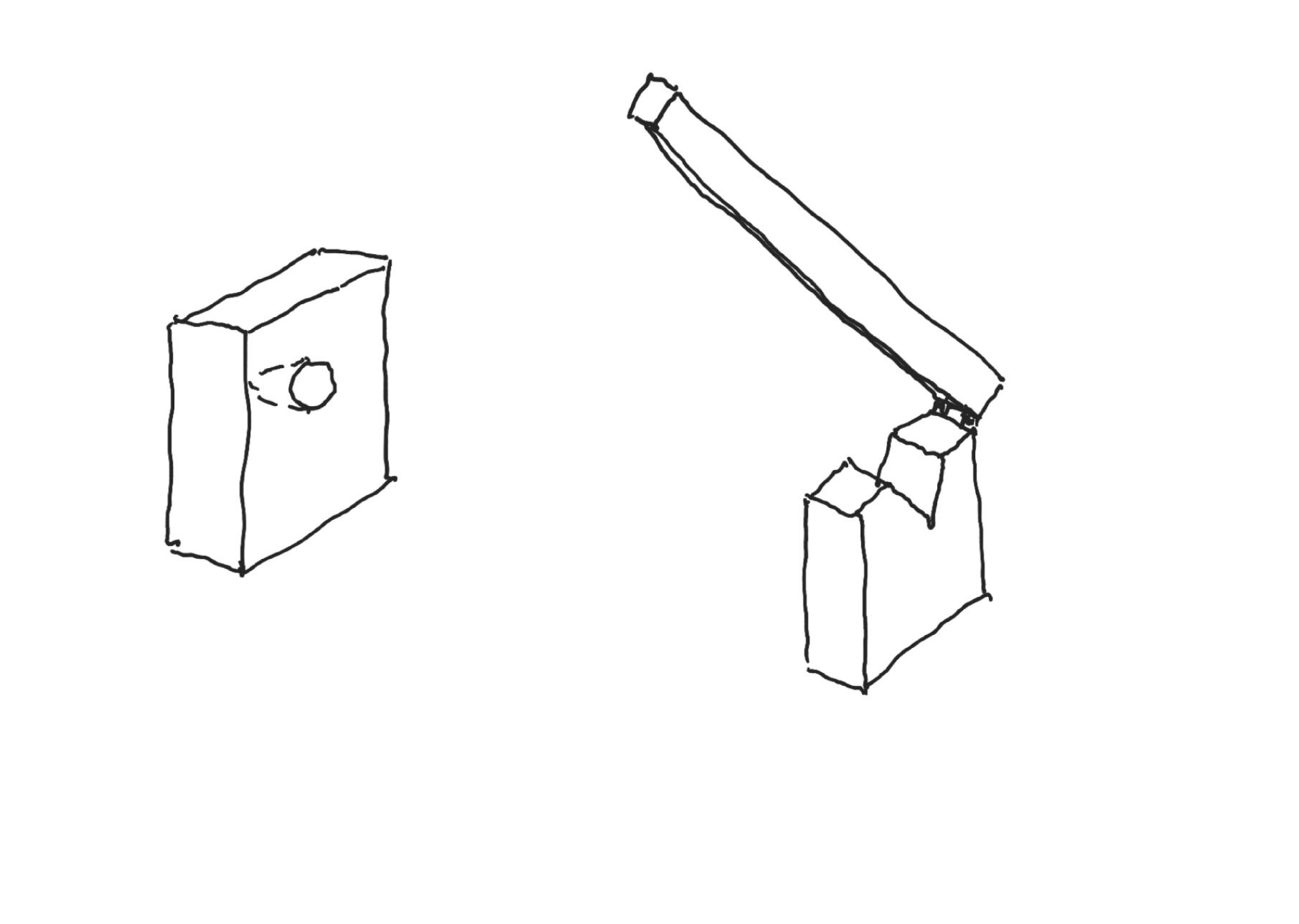

Beiträge: 2567
Hat gedankt: 226 Mal
Hat Dank erhalten: 336 Mal
Re: Befiedern ohne Befiederungsgeraet
fatz hat geschrieben: 08.04.2026, 13:59 Das muss schon besser gehen, wenn ich mir die Arbeit mach sowas zu bauen.
Man könnte den Pfeil in einer v-Nut liegen lassen und an diesem Klotz mit einem Scharnier eine Metallstange (damits mehr Gewicht hat) befestigen, die den Pfeil niederdrückt.

Beiträge: 7107
Hat Dank erhalten: 303 Mal
Dann muss er nockseitig trotzdem zentrisch klemmen, weil eine achsiale Kraft bringt deine Schranke auch nicht auf

Auch bei mir muß ich den Pfeil Richtung Nocke drücken,
aber eh nur reichlich dezent.
Einzig & wirklich wichtig ist das er nicht eiert,sonst....
Wie soll man das machen,das der Pfeil fest derlängs arretiert
ist ?
Die Nocke durch ein passendes,fest verbautes,Kugellager
gesteckt und das rausstehende Nockende "festklammern" ?
O0
Auch bei käuflichen Befiederunggerätschaften wird die Nock
nur aufgesetzt....
Du könntes es handhaben wie bei mir,passende Röhrchen
in die der Pfeidurchm.genau passt.
Dann ohne Nock und diese als letzten Arbeitsgang....

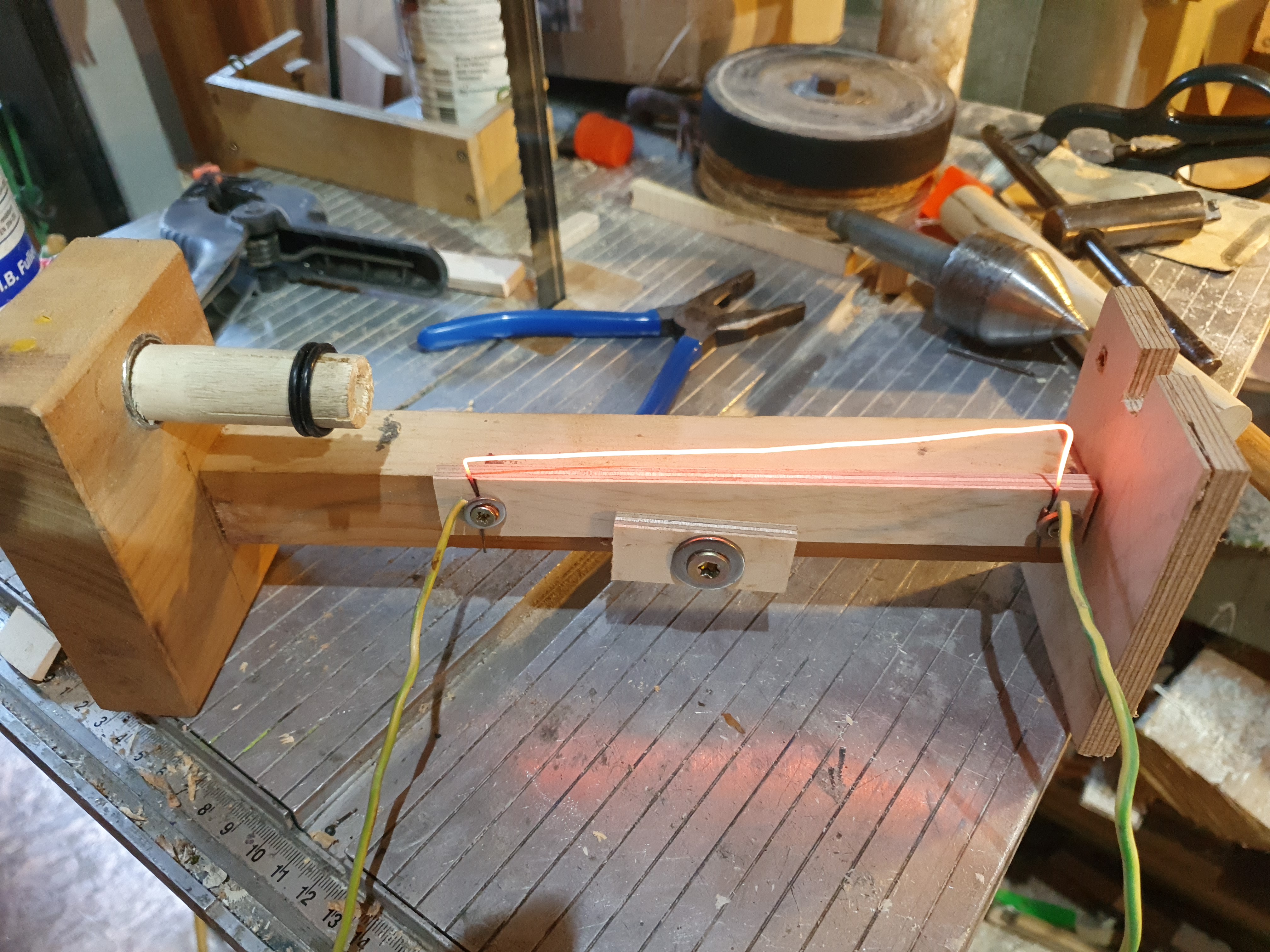

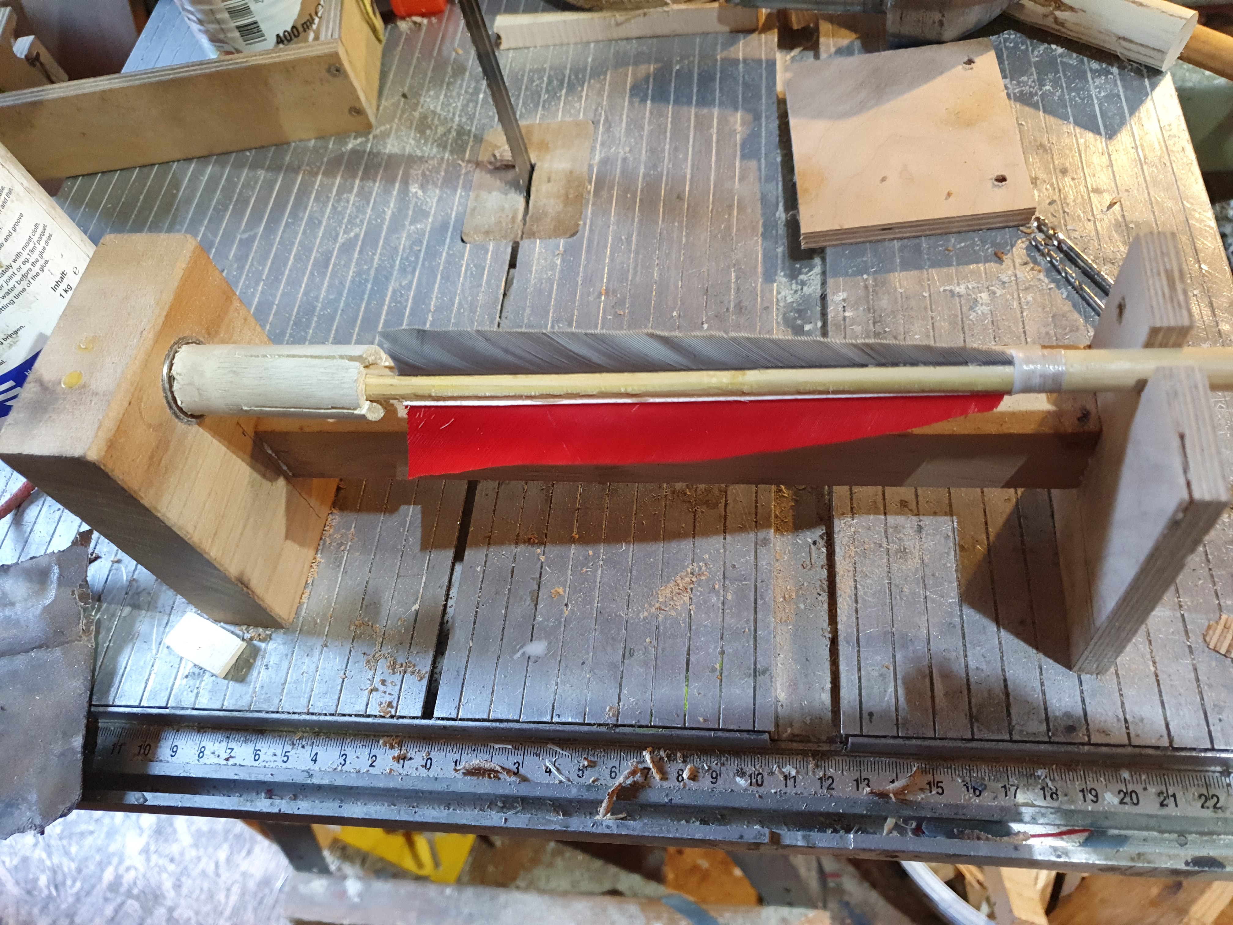

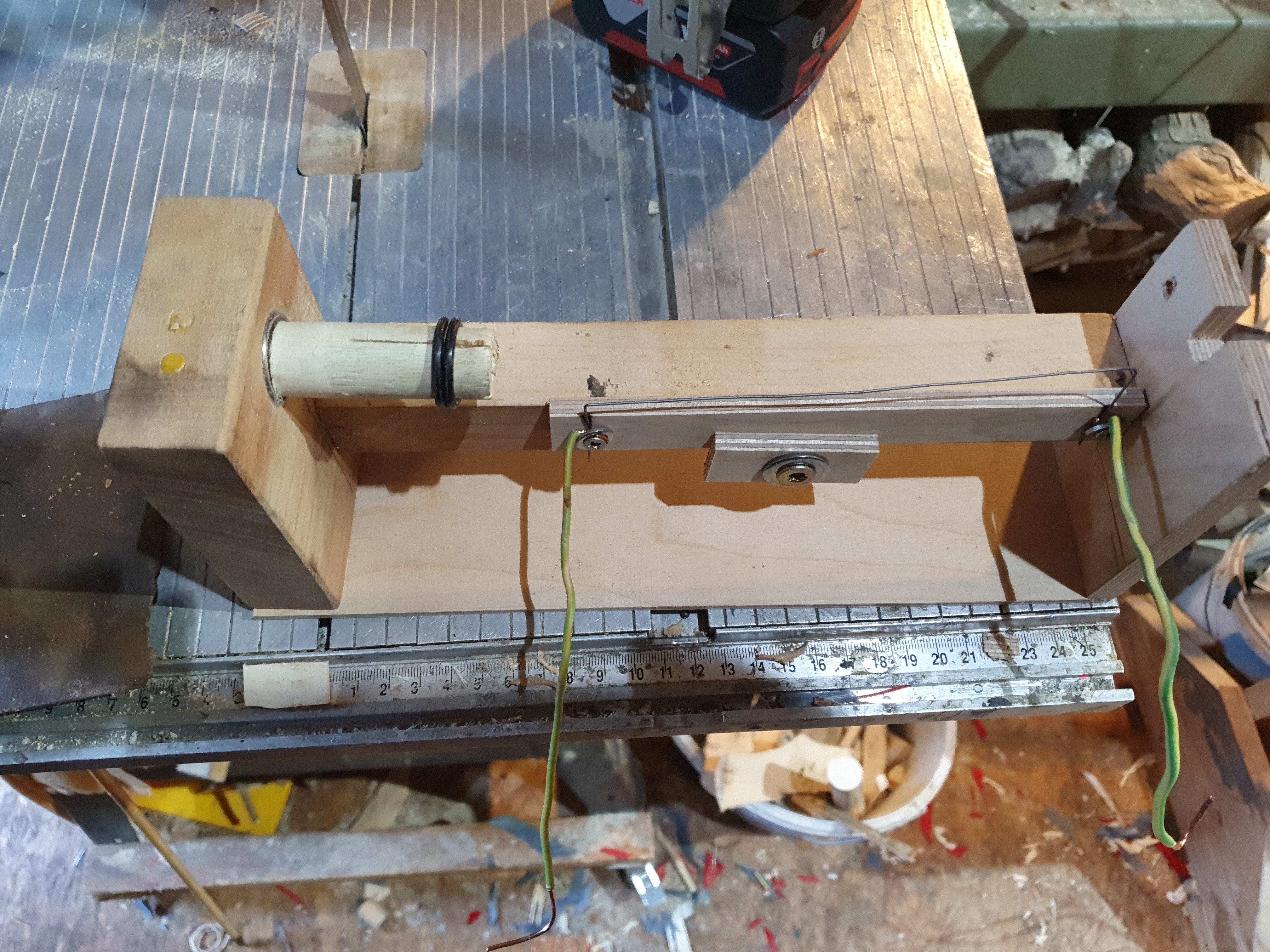

Ok ihr habt es so gewollt. Jetzt schaut zu wie ihr damit zurechtkommt ;D ;D
Schnell mal was zusammengerotzt:
Nockklemme 2fach kugelgelagert. Laeuft rund und klemmt ausreichend.
Und nein, ich muss da gar ned sterben ;D

Na oiso,geht ja ois...wenn´s ned aso
Stinga dat.... ;D
Gut erdacht,dein Pfeilmitnehmer !
Draht ist jetzt ein Schweißdraht ?
Zuletzt geändert von Andi. am 08.04.2026, 18:28, insgesamt 1-mal geändert.
Beiträge: 7107
Jo! 0.7mm Schweissdraht mit Autobatterieladegeraet 8A. Koennt auch 0.5er sein, hab ich aber grad keinen da.
Kuerzer als die 20cm sollt er glaub ich ned sein, sonst laeuft zuviel Strom.
Beiträge: 2567
Ja nette Sache, aber bei der Drahtklemmung solltest vielleicht noch ne Beilagscheibe unter den Draht legen, sonst brennst bald ab :D

Beiträge: 7107
Auch die U-Scheibe wird heiss werden. Glaub ned, dass das viel macht. Schau ma mal. Ist ja leicht zu wechseln und ich mach das Gestinke eh nur drausen. Das Brettle mit dem Draht ist eh nur geklemmt
