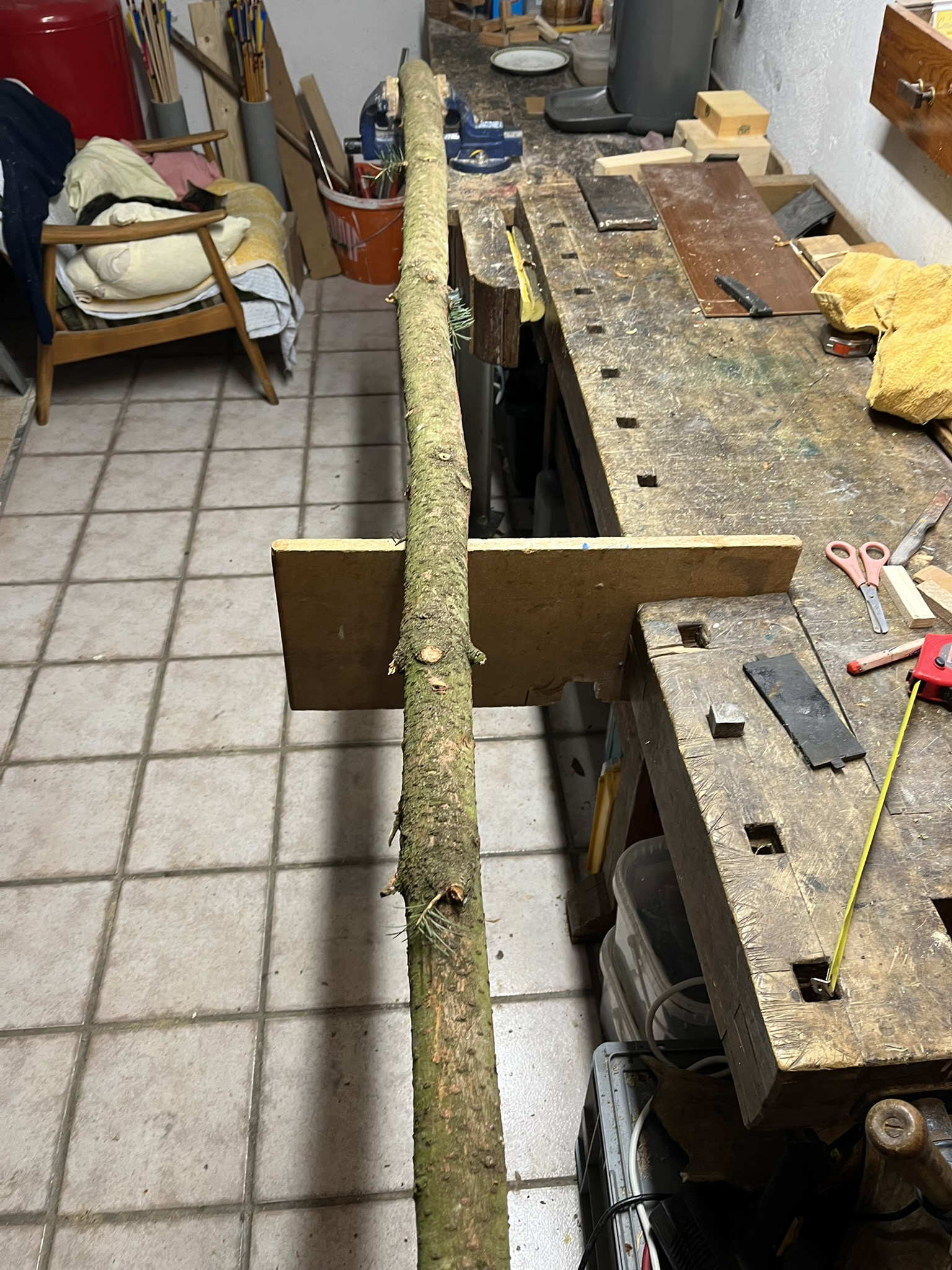

schnabelkanne hat geschrieben: 06.01.2026, 11:42 ...Hoffe er verzieht sich nicht...
Der verzieht sich so sicher wie das Amen in der Kirche gesprochen wird.

fatz hat geschrieben: 06.01.2026, 11:51 Ich drueck dir die Daumen, aber bei Aesten muss man exakt die Unterseite nehmen.
Das Druckholz muss im Bogen verbleiben?
Verstehe ich das richtig?
Beiträge: 6977
Hat Dank erhalten: 280 Mal
Re: Saplingbow 18, schnabelkanne, Hainbuche, Berberitze,Douglasie
So hab ich das bei meinen Fichten gemacht. Die Idee war halt maximale Druckfestigkeit zu haben (die ist eh nicht umwerfend)
und die noch lausigere Zugfestigkeit mit einem Backing zu kaschieren. Ich wuerd da auch mehr als Rohhaut draufpappen.
Man kann auch durchaus den Stave umdrehen und das Backing auf die Schnittflaeche kleben. Das hab ich mit dem Haselbacking
bei meinem Fichsel so gemacht, sonst waer's zuwenig Holz gewesen. Die Maserung am Bauch sieht deswegen ein bissl lustig
aus, aber halten tut's.
Mein Konzept bei dem war: Gerades Backing (also wirklich gerade!!) und einen moeglichst fetten Fichtenast, der genug Fleisch
hat, dass er ueberall unter das Backing passt und es nirgens vorsteht.

Ich hab mal das Profil des Bogens eingezeichnet, passt dass so?
Beiträge: 8669
Hat gedankt: 1013 Mal
Hat Dank erhalten: 179 Mal
Im Prinzip ja... Du wirst es kaum schaffen die Jahresring Dicke links uns rechts gleich groß zu bekommen, deshalb hat Neumi recht, er wird sich verziehen und das geht auch nicht mit Hitze zu korrigieren... da hilft nur einfach manchen...

Ich war heute Nachmittag noch mal im Nadelwald und hab mir noch einen Ast der Douglasie geholt.
Den Ast werde ich so teilen, dass das Druckholz im Bogen verbleibt.
Bin schon gespannt welcher der beiden Staves sich verzieht, hoffentlich nicht beide. ;)

schnabelkanne hat geschrieben: 06.01.2026, 15:06 Ich hab mal das Profil des Bogens eingezeichnet, passt dass so?
Kann gehen. Schlecht aus einem Foto zu sagen. Zweiter Stave ist sicher ned bloed

fatz hat geschrieben: 06.01.2026, 14:16
Das werde ich auch versuchen, wenn ich die Schnittfläche außen als Rücken nehme dann ist er etwas Reflex gebogen.
2. Douglasienast, Schnittfläche=Bogenrücken

Da brauchst aber nimmer mit Rohaut kommen. Die nimmt viel zu wenig Zug auf.

fatz hat geschrieben: 07.01.2026, 13:02 Da brauchst aber nimmer mit Rohaut kommen. Die nimmt viel zu wenig Zug auf.
Rohhaut von der Kuh, die ist hoffentlich stark genug.

Puh.....ich vertick ja Douglasie (wenn auch kanadische, aber das is auch nur ne Varietät der selben Art) als Job und hab schon einiges privat draus gebastelt. Tolles Holz, aber Faserzusammenhalt ist eher im unteren Bereich anzusiedeln. Lieber schnell n Hasel umgehauen und in ein dünnes Backing verwandelt (wenn man den 4-5mm macht muss das ja auch nicht perfekt gerade sein), auch Kuh bringt da nicht viel mehr als andere Rohhaut, würde ich befürchten.
Nashorn wär vlt. besser ;D

Oder Thomas macht über die Rohhaut sein erstes (?) Kabelbacking...🥰

Benedikt hat geschrieben: 07.01.2026, 17:02 Puh.....ich vertick ja Douglasie (wenn auch kanadische, aber das is auch nur ne Varietät der selben Art) als Job und hab schon einiges privat draus gebastelt. Tolles Holz, aber Faserzusammenhalt ist eher im unteren Bereich anzusiedeln. Lieber schnell n Hasel umgehauen und in ein dünnes Backing verwandelt (wenn man den 4-5mm macht muss das ja auch nicht perfekt gerade sein), auch Kuh bringt da nicht viel mehr als andere Rohhaut, würde ich befürchten.
Es soll ja kein Warbow werden, mir genügen 40#, Ich muss ja keine Besenstiele verschießen. ;D
@ benzi, bevor ich ein Kabelbacking mache klopfe ich lieber noch ein paar Sehnen.

Ich kann da nur den Benedikt wiederholen. Kuh wird nix. Bapp da n Hasel drauf. Ist eine lustige Kombi. Meinen Fichsel schiess ich immer wieder gern.

fatz hat geschrieben: 07.01.2026, 21:55 Ich kann da nur den Benedikt wiederholen. Kuh wird nix. Bapp da n Hasel drauf. Ist eine lustige Kombi. Meinen Fichsel schiess ich immer wieder gern.
Ist mir zu kalt, -17 Grad, ich geh nicht mehr raus. :P
