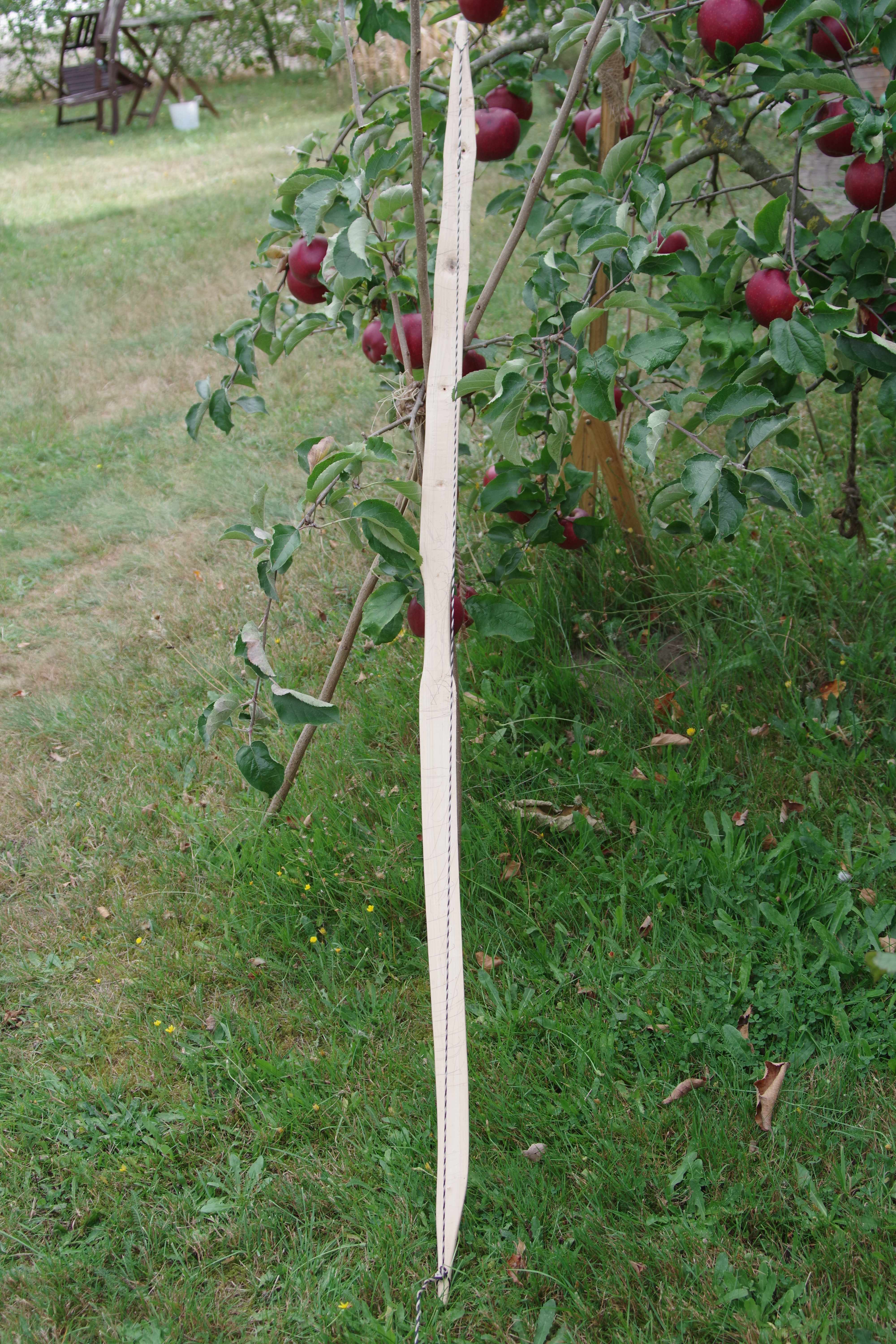

Die Sehne läuft deutlich neben dem Griff, und wenn ich den Bogen auszieh, verdreht er sich in meiner Hand bzw. steht schief auf der Auflage vom Tillerstock.
Wie ist jetzt die beste Vorgehensweise?

Wie hoch ist die Standhöhe auf dem Bild und sind beide WAs gleich lang?

Die Standhöhe beträgt 10cm, beide Wurfarme sind gleich lang, Mitte Griff ist Mitte Bogen.
Die Abweichung der Sehne beträgt im Bild ca.2cm, wenn ich den Bogen aber an der sehne aufhänge ist nur noch 1cm.

Dreh denn Bogen um und ziehe dann, der Bogen wird sich zwar auch drehen aber es wird angenehmer sein und Du hast fast einen Centershot (wenn rechts Deine Zughand ist). Länger haltbar ist der Bogen, wenn die Sehne fast mittig im Griff läuft. Griff schmäler machen, dämpfen und im Griff biegen. Wenn Du die Sehne nicht ganz mittig in den Griff bekommst, dann sollte die Sehne näher bei der Pfeilseite sein, gegeben falls musst Du auch in diesem Fall den Bogen umdrehen.

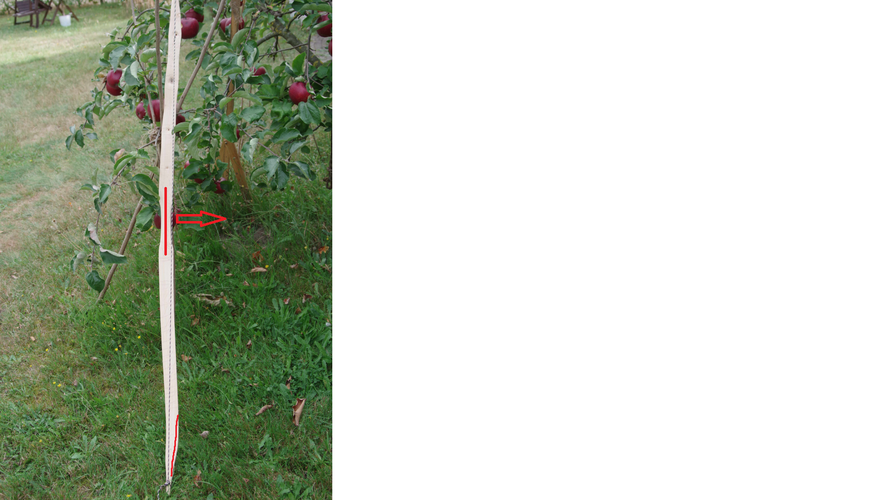

Ich würde den Bogen in dem markierten Bereich (roter Strich) ca ne Stunde oder länger mit Wasserdampf erhitzen.
Kommt natürlich darauf an wie dick das Holz im Griffbereich ist. Wahrscheinlich musst ihn eher bissl länger köcheln lassen.
Dann würde ich ihn auf der Werkbank oder auf einer Diele befestigen und mit einer Schraubzwinge den Griff in die Richtung des Pfeils biegen.
Evtl. auch was unter die Wurfarme drunterlegen dass du mehr Spielraum hast und weiter mit der Schraubzwinge biegen kannst.
Außerdem würd ich die WA -Enden auch um einiges verschlanken
Hab ich auch mal grob eingezeichnet
