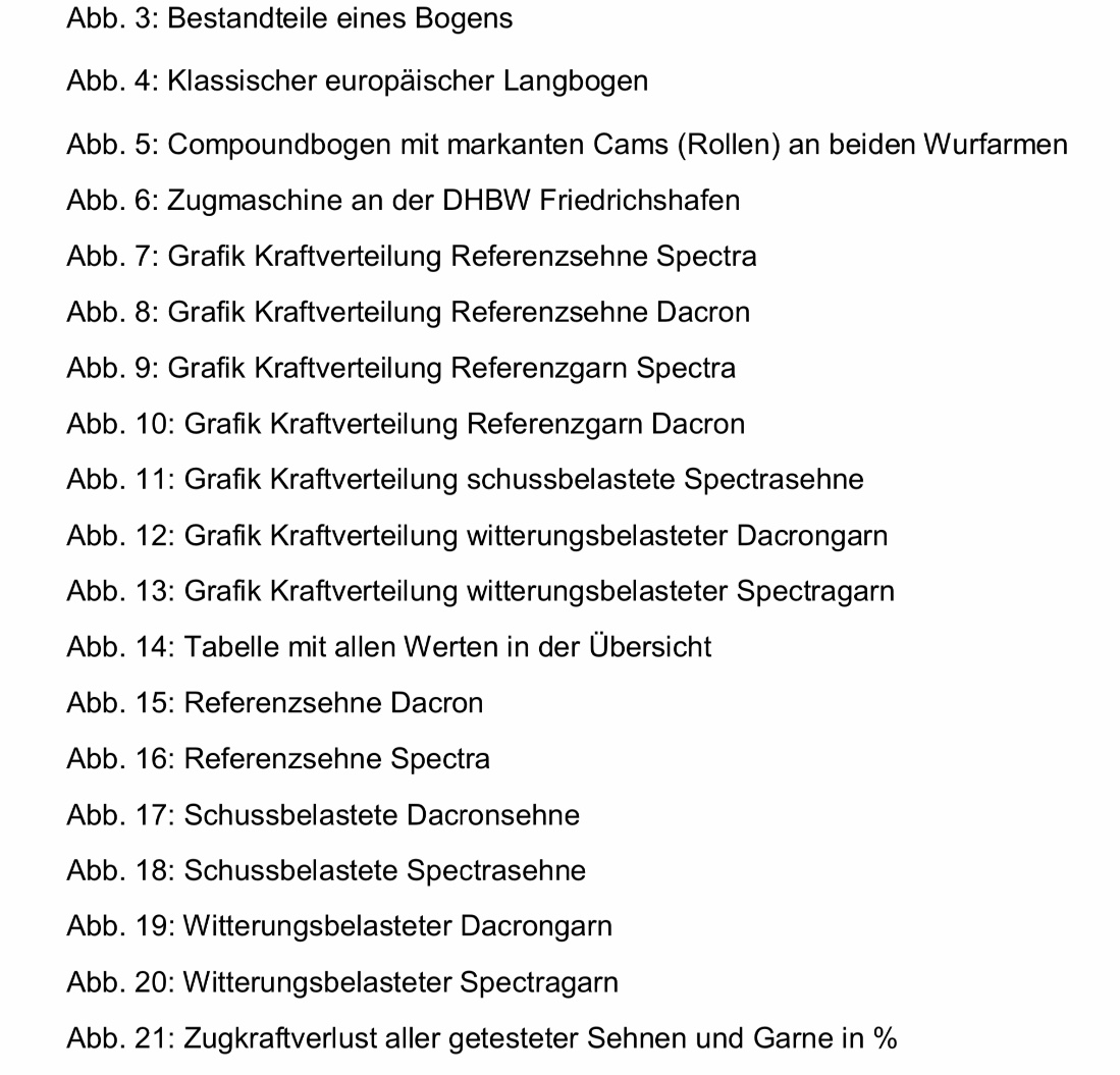

Re: Warum man hin und wieder...
Ja, ja, die Sehne, das unbekannte Wesen an meinem Bogen.
Dieser Vorfall ist schon im Nachbar-Forum behandelt worden.
Bei dem bebilderten Schaden an dieser Sehne liegt nach genauer Betrachtung des Fotos eine seit längerer Benutzungszeit ständig aufgetretene unsachgemäße mechanische Beeinträchtigung vor. Man sieht deutlich an den Rißstellen der Sehnenstränge dass zuvor etliche Filamente in den Sehnen-strängen geschädigt wurden und sich leicht "aufgebröselt"haben. Die Ursachen hierfür kann nur der Bogenschütze erklären.
Es ist zudem so, dass alle Bogenkomponenten aus sogenannten Festkörpern bestehen, nur die Bogensehne nicht, die deshalb auch nicht wie ein Festkörper behandelt werden sollte.
Dazu gehört ein ausreichendes Wachsen und wie schon erklärt, eine verwendungsbezogene Kontrolle der Sehne. Zudem ist es wichtig, eine Sehne in Ihrer Funktion in den Arbeitsabläufen bei der Schußfolge zu verstehen und zu begreifen.

kra,kra hat geschrieben: ↑16.04.2025, 14:31 Das die Sehne geschädigt war hat sie ja mit dem Bruch gezeigt. Insofern nix Erhellendes...
Inwiefern die Sehne ein unbekanntes Wesen sein soll erschließt mich hier nur teilweise, ebenso warum sie nicht als Festkörper behandelt werden sollte. Flüssig oder gasförmig ist sie (nach kurzer Kontrolle) auch nicht.
das diese Sehne offensichtlich für Dich ein unbekanntes Wesen ist, liegt daran, dass Du keine Erklärung dafür hast, wie und womt die Sehne maltretiert und geschädigt wurde.
Der Begriff Festkörper schließt ein, dass der Corpus bzw. auch die Oberfläche fest und kompakt ist. Eine Endlos-Sehne, die z. B. aus 16 Strängen FF+ oder BCY 8125 mit ca. 12.480 Filamenten besteht, ist - auch für Dich nachspürbar - kein Festkörper; mit dem Aggregatzustand von Wasser, Luft/Gas hat das absolut nichts zu tun.
Um es an einem anderen Beispiel zu erklären: Wenn bei sich Dir als Autofahrer an den Vorderreifen Deines PKW die Laufflächen handtellergroß ablösen, wirst Du sicherlich stutzig werden und das Auto von einem Reifenfachmann zur Findung der Ursache überprüfen lassen.
Mir sind auch die Beiträge zu diesem Thema in dem Nachforum bekannt.
Positiv an dieser Sache ist, dass Du sie hier öffentlich gemacht hast, auch um zu verdeutlichen, dass man eine Bogensehne nicht auf absoluten Verschleiß fährt (benutzt).
