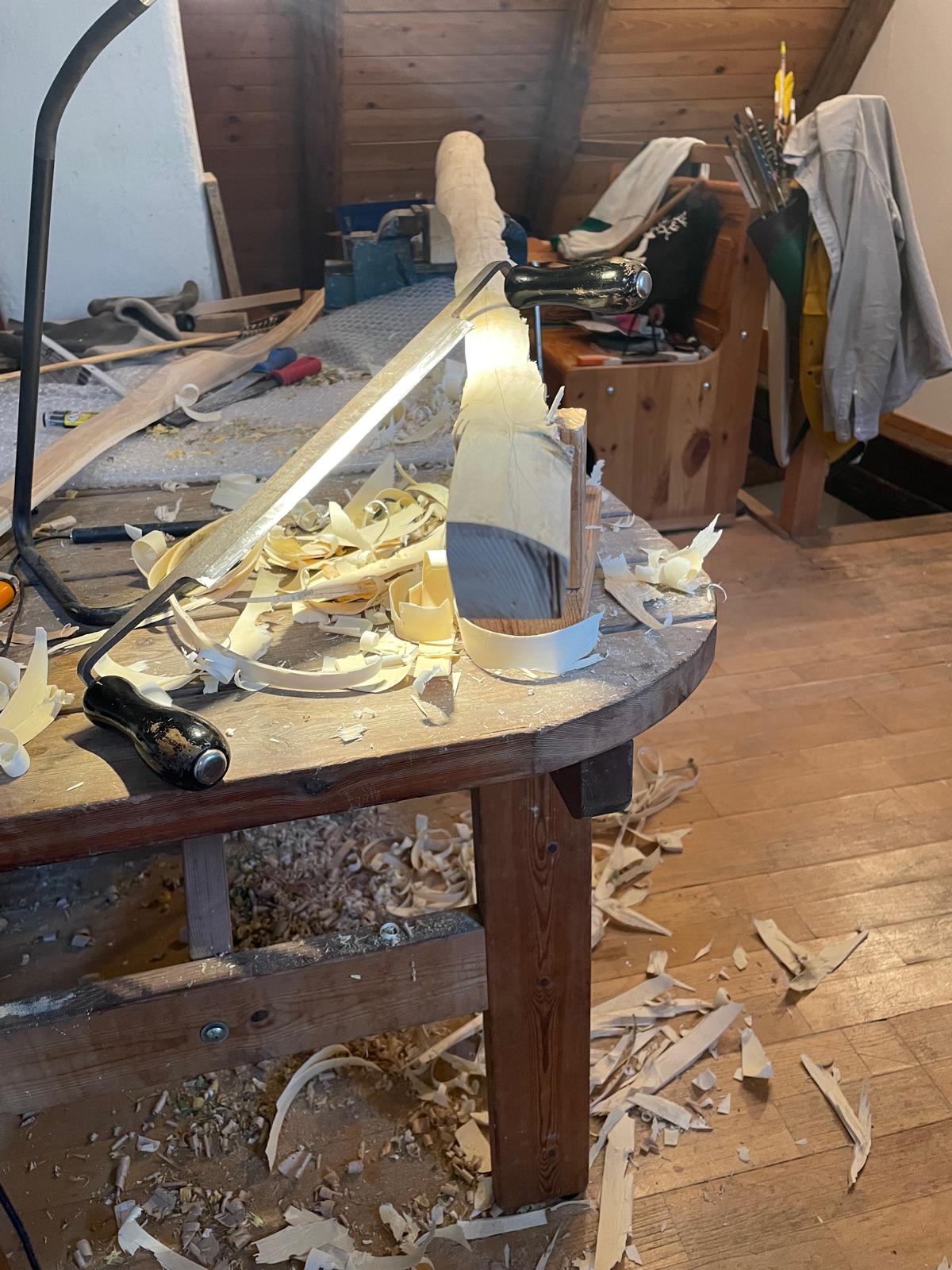

Freunde, jetzt weiß ich, was mit Ilex speziell ist.
Ich habe versucht, mit dem Ziehmesser zu bearbeiten, aber das Holz ist unvorhersehbar, an manchen Stell geht es gut, an anderen reißt es sofort die Fasern aus.

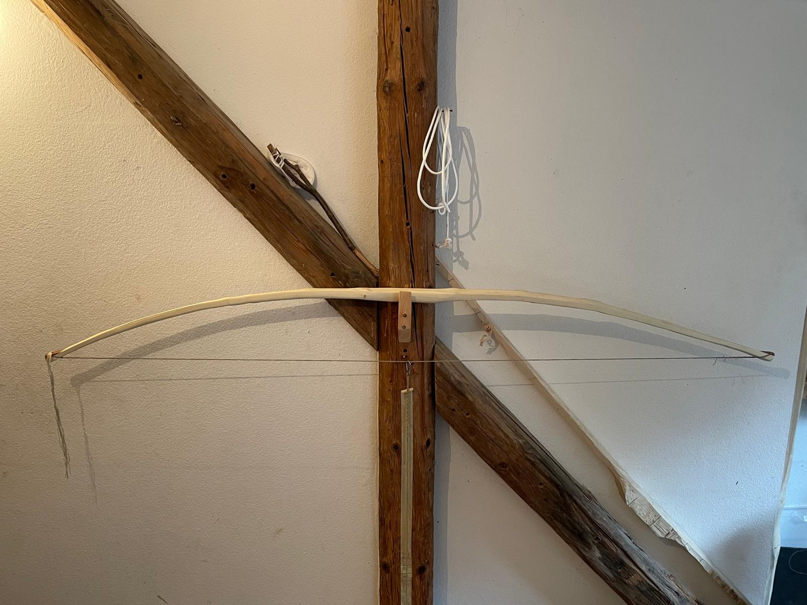

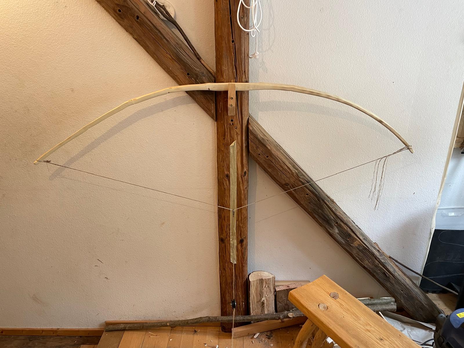

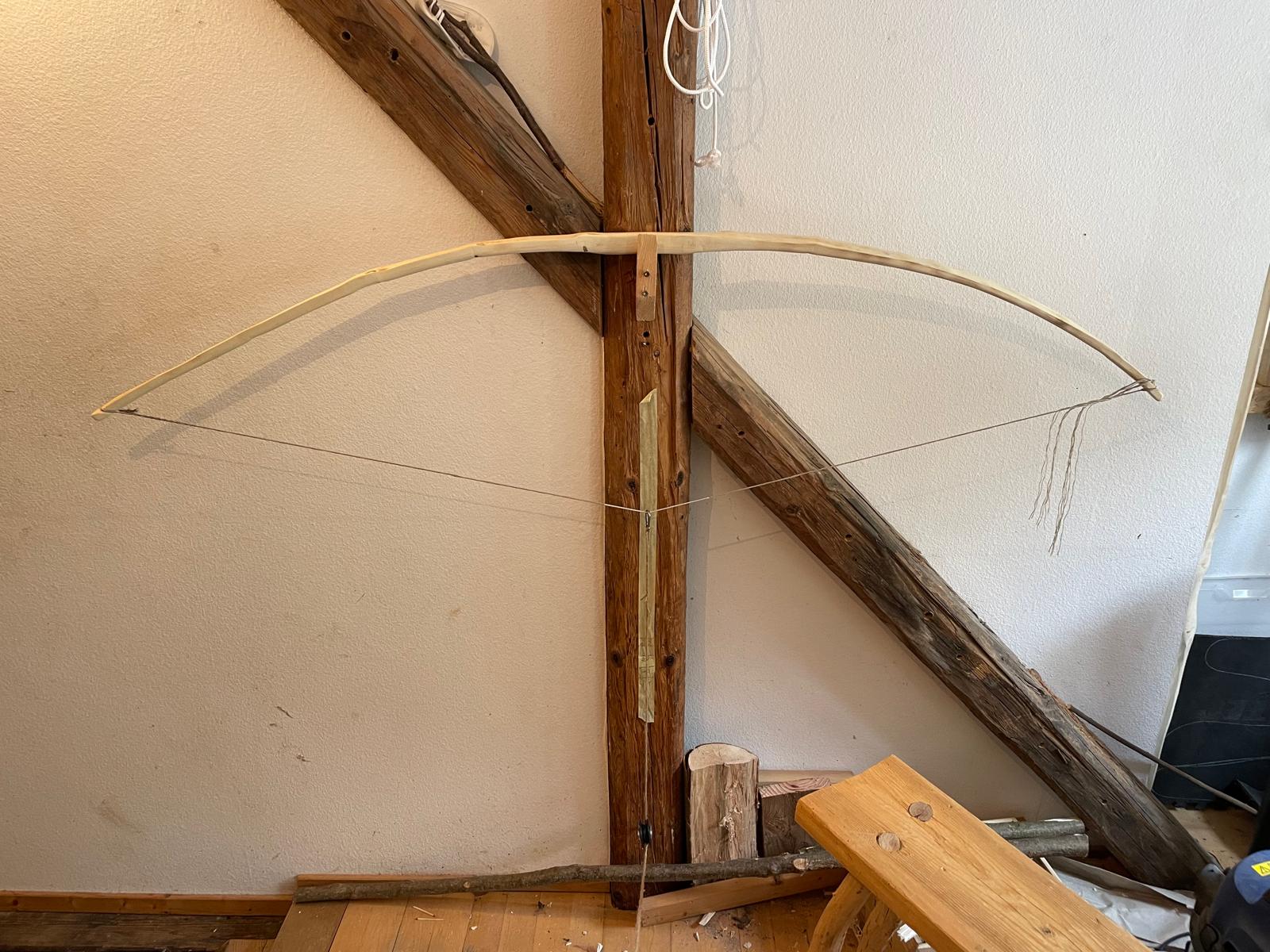

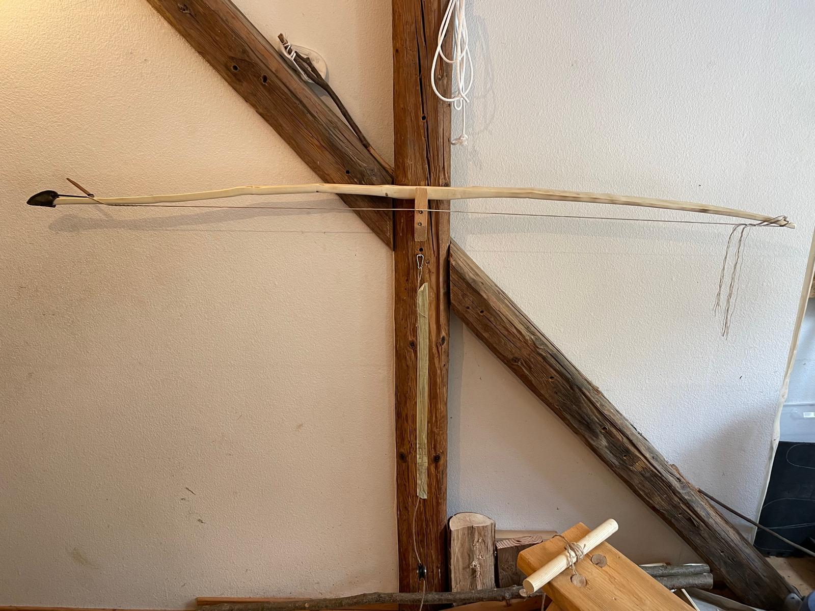

Der Ilex ist jetzt auf Standhöhe aufgespannt. 48# bei 30" Auszug. Is natürlich noch sehr nass, deshalb versuch ichs mal mit Föhnen nach dem Abspannen und hoffe, dass es mir reicht bis zur deadline. Schießen werd ich ihn dann mal am Freitag.

So, der Bogen wäre so weit fertig für die Präsi, nachdem ich ihn ca. 1 h gefönt und noch leicht am unteren WA gearbeitet hab.
Hab auch die Overlays wieder runter genommen, brauche eh keine.
Hier Fotos vom Tiller:
die Enden sind recht steif belassen. ess täuscht, dass er sich unten am Ende nicht biegt.
Der Bogen hat ca. 50 # auf 30", sorry für die unleserlichen Zahlen
