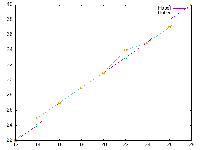

Servus, ich hab jetzt bei 2 HLD Bögen die ich gebaut habe gemessen, mir ist nichts ungewöhnliches aufgefallen.
Die ersten Werte sind vom Hasel die zweiten von einem Holunder.
Die Daten
12“ 22/22
14“ 24/25
16“ 27/27
18“ 29/29
29“ 31/31
22“ 33/34
24“ 35/35
26“ 38/37
28“ 40/40
Sorry für OT.

schnabelkanne hat geschrieben: 07.09.2024, 12:02 mir ist nichts ungewöhnliches aufgefallen.
Mir auch ned ;)
Heisst beide sind linear.
