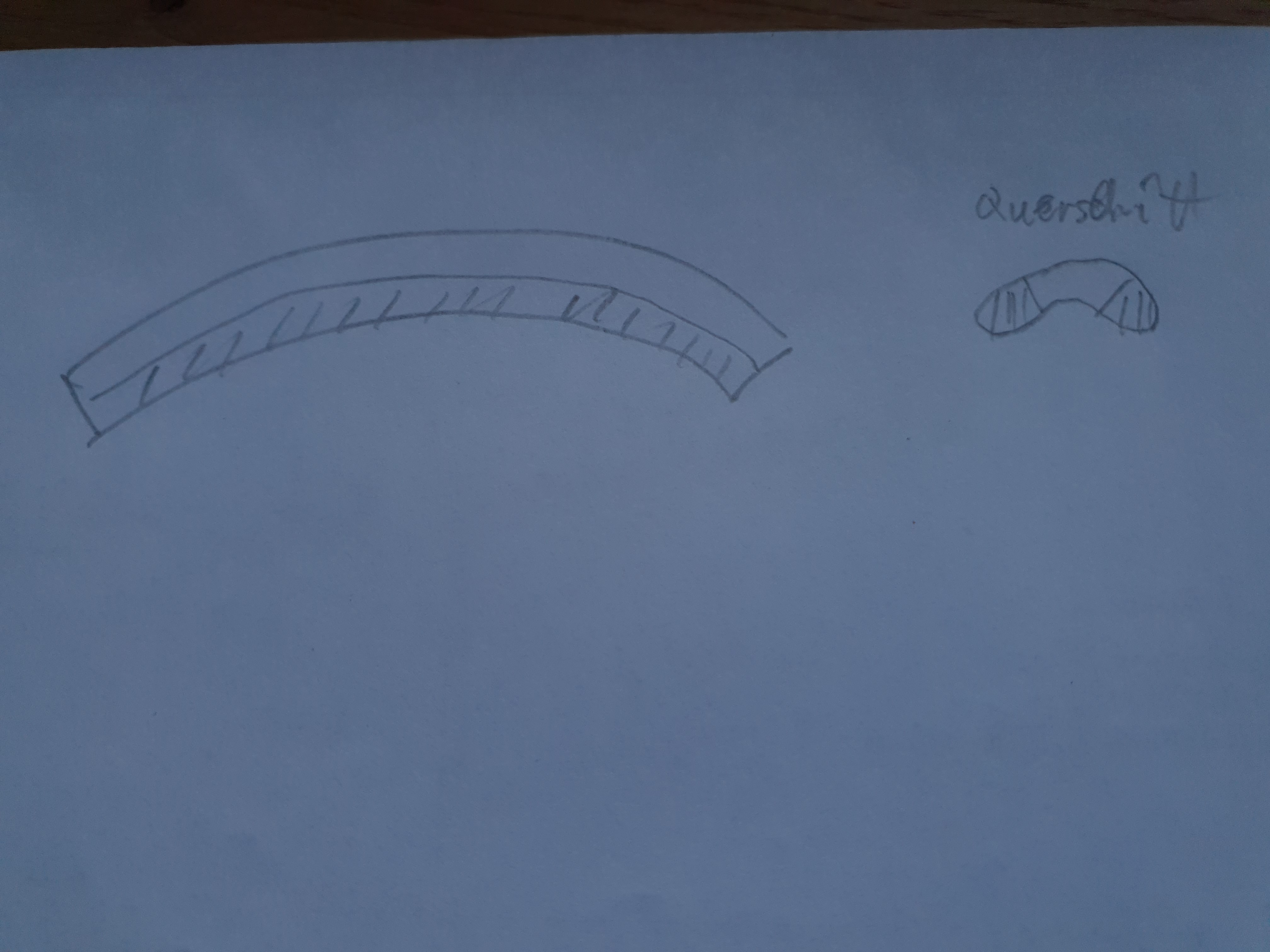

fatz hat geschrieben: 05.09.2024, 07:57
Wenn du den Bauch schmaeler machst (das geht auch mit in der Mitte was wegnehmen) dann muss der Rest mehr tun.
Kannst Du das bitte mal so erläutern, dass auch ich das verstehe ??? ;)
So wie ich es bisher verstanden habe, ist der Sinn bzw. das Prinzip des HLD, den Bogenbauch durch eine gleichmäßigere Verteilung des Drucks zu entlasten. Habe ich einen Bogenrohling mit geringem Durchmesser, so verteilt sich der Druck bei einem flachen Bauch nach meinem Verständnis ungleichmäßig, d.h. in der Mitte ist die Belastung am höchsten. Noch extremer ist das ganze bei einem stark abgerundeten Bogenbauch, weil das Verhältnis der Dicke zwischen Rand und Wurfarmmitte eben noch ungünstiger ist. Beim HLD hingegen ist die Dicke am Rand und in der Mitte annähernd gleich, weshalb ich bisher davon ausgegangen bin, dass dieses Design in jedem Fall den Bogenbauch entlastet. Ist aber Hausfrauenphysik ::)
So gesehen wird der Bogenbauch durch das HLD eben nicht schmaler, sondern breiter, weil ja die Gerade, d.h. der flache Bogenbauch die kürzeste Verbindung zwischen zwei Punkten ist. Zusätzlich hat man dann noch den Vorteil einer gleichmäßigen Dicke über die gesamte Breite des Wurfarmes. Somit wäre bei gleichbleibender Kraft die Fläche über einen definierten Anteil der Wurfarmlänge größer und der Druck geringer.
So, ich hoffe, dass ich Dich jetzt auch mal verwirrt habe ;)
Heiko

@Heiko: Mag einfach zu verstehen sein, ist aber leider komplett falsch.
Aussen (=Links u Rechts) und Innen (=Mitte) muessten dazu unabhaengig von einander biegen und wuerden sich zueinander verschieben. Koennen sie aber nicht. Die biegen immer noch als ein Balken. D.h. das was am meisten gestaucht wird und den meisten Druck abkriegt sind die beiden schmalen Bauchstreifen rechts und links. Die sind aber auch zusammen noch relativ schmal im Vergleich zu einem flachen Bauch. Dass die Rinne etwas aufmacht kompensiert den Effekt bei weitem nicht, sonst muesste sie flach werden. Das haelt aber kein Holz aus. Gummibaum vielleicht...

Fatz:
Danke für die Erklärung, aber ich raffe es irgendwie immer noch nicht. Insbesondere den Teil "muessten dazu unabhaengig von einander biegen". Wenn ich jetzt aber noch mal um eine Erklärung bitte wird das hier zum Elementarkurs Physik. Deshalb nur noch eine letzte Frage: Kann man das irgendwo nachlesen? Ich möchte ja die Grundlagen kennen und verstehen. Sonst habe ich jetzt nur einen Bogen gebaut, der zufällig funktioniert und auch noch halbwegs passabel aussieht. Er hat jetzt übrigens ca. 200 Pfeile geworfen und weder mehr Set als zu Beginn noch irgendwelche Knitterfalten ???

Hm! Irgendeine Physikseite zu Thema Biegebalken? Keine Ahnung, ich hab das halt im Kopf.
Unabhaengig biegen: Die Mitte liegt bei der Biegung aussen macht also den groesseren Weg. Wenn die nicht an den Aussenseiten fest dran waere wuerden diese an den Enden ueberstehen. So als wenn du 2 Leisten lose aufeinanderlegst und biegst. Die verschieben sich dabei auch.

so biegt er:

Danke, jetzt habe ich es verstanden :D
