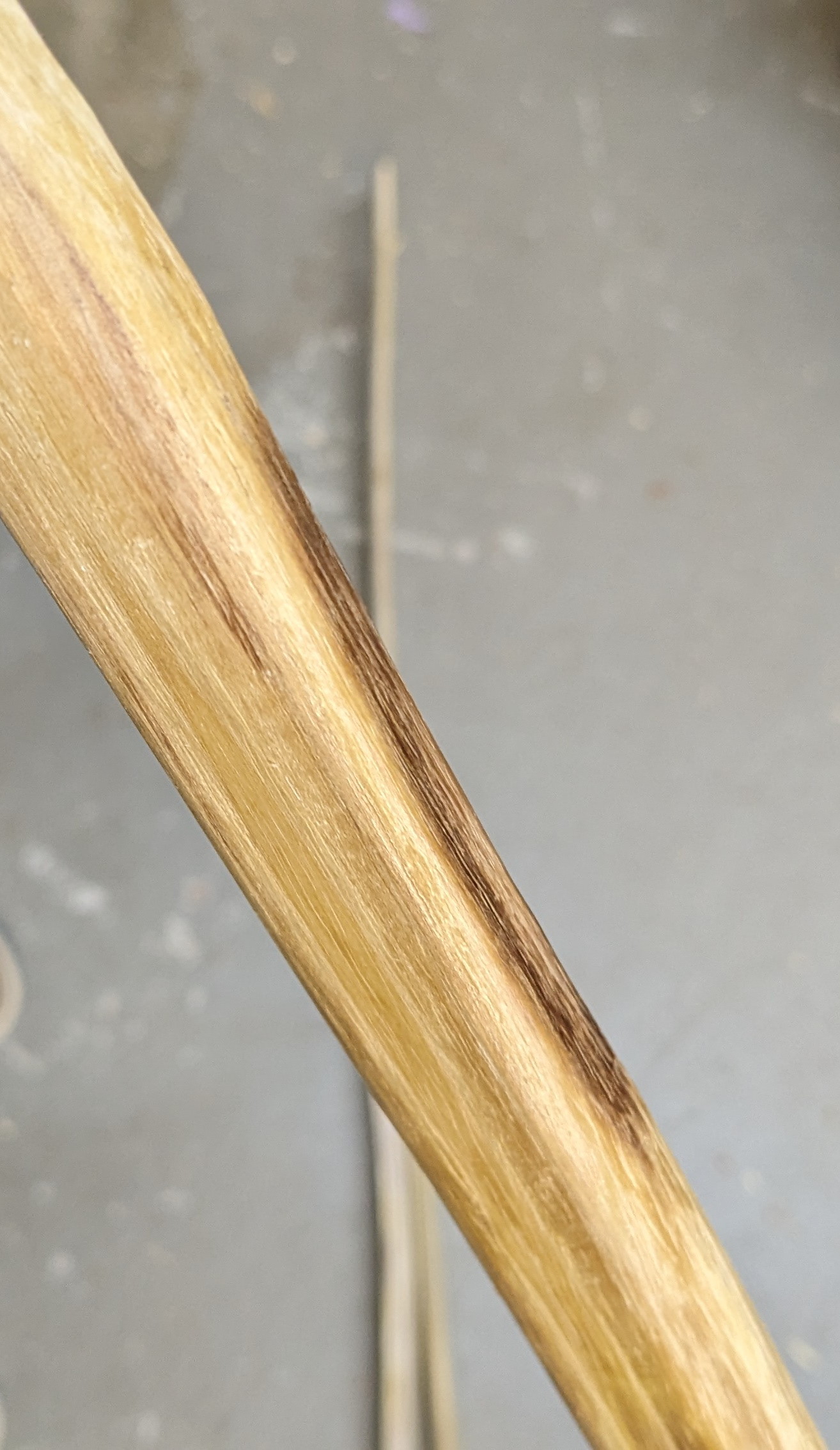

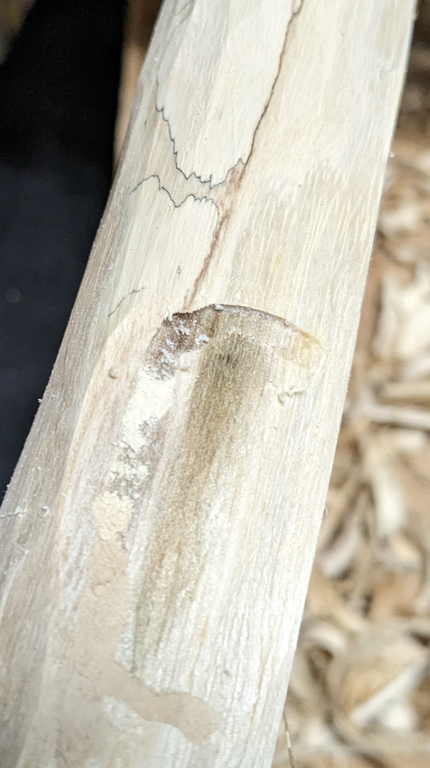

höhöhö, iss nur der Splint. Der Kern sollte deutlich besser aussehen.

Ja der Kern sieht so weit gut aus.
Spalten war ok. Im unteren Teil war es wunderbar, mit glatter Spalt Fläche, nach oben hin hat die Faser dann doch einige Kurven gemacht und der Spalt ist aus der Mitte ausgelaufen.
Theoretisch habe ich aber mehr als genug Holz für einen Drei-Bogen- Penobscot.
Holzfeuchte ist 15-16%.

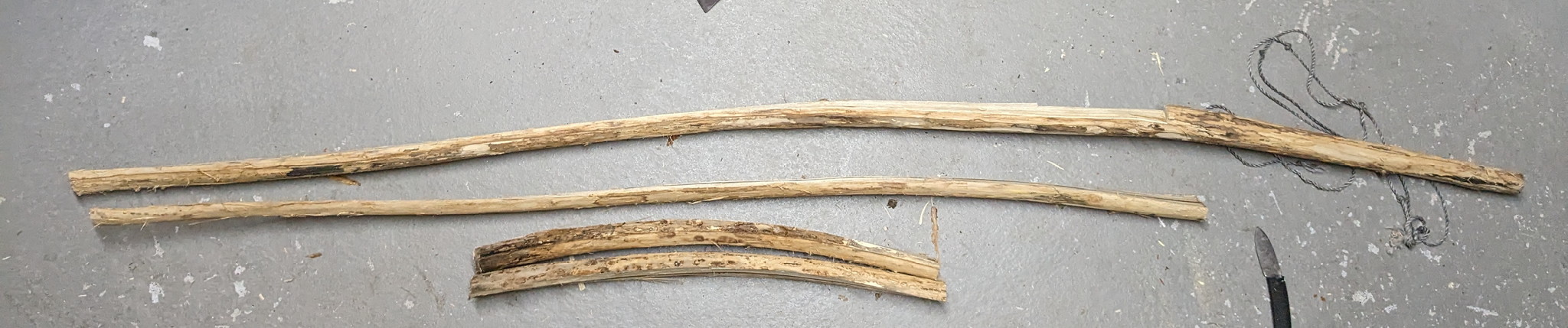

Re: Saplingbow 16, fka, Runzelblättriger Schneeball, Robinie
Nachdem alle Risse und der meiste gamnel entfernt wurden, bleiben mir 680g Holz.
Zwei Problemstellen gibt es im längsten Stück. Ein bisschen Bodentiller war aber kein Problem.
Ich lasse die Robinie heute im warmen, dann sollte sie morgen trocken genug sein zum tillern. Davor muss ich aber beim Decrowning des großen und mittleren noch besser der Faser folgen.
Die zwei kleineren Stücke sehen gut aus. Bevor ich das kleinste Stück angehe, Tiller ich den großen fertig. Wenn der mir um die Ohren fliegt, kann ich aus dem kleinsten mit dem Schwesternstück was kurzes, Reiterbogen mäßiges machen.

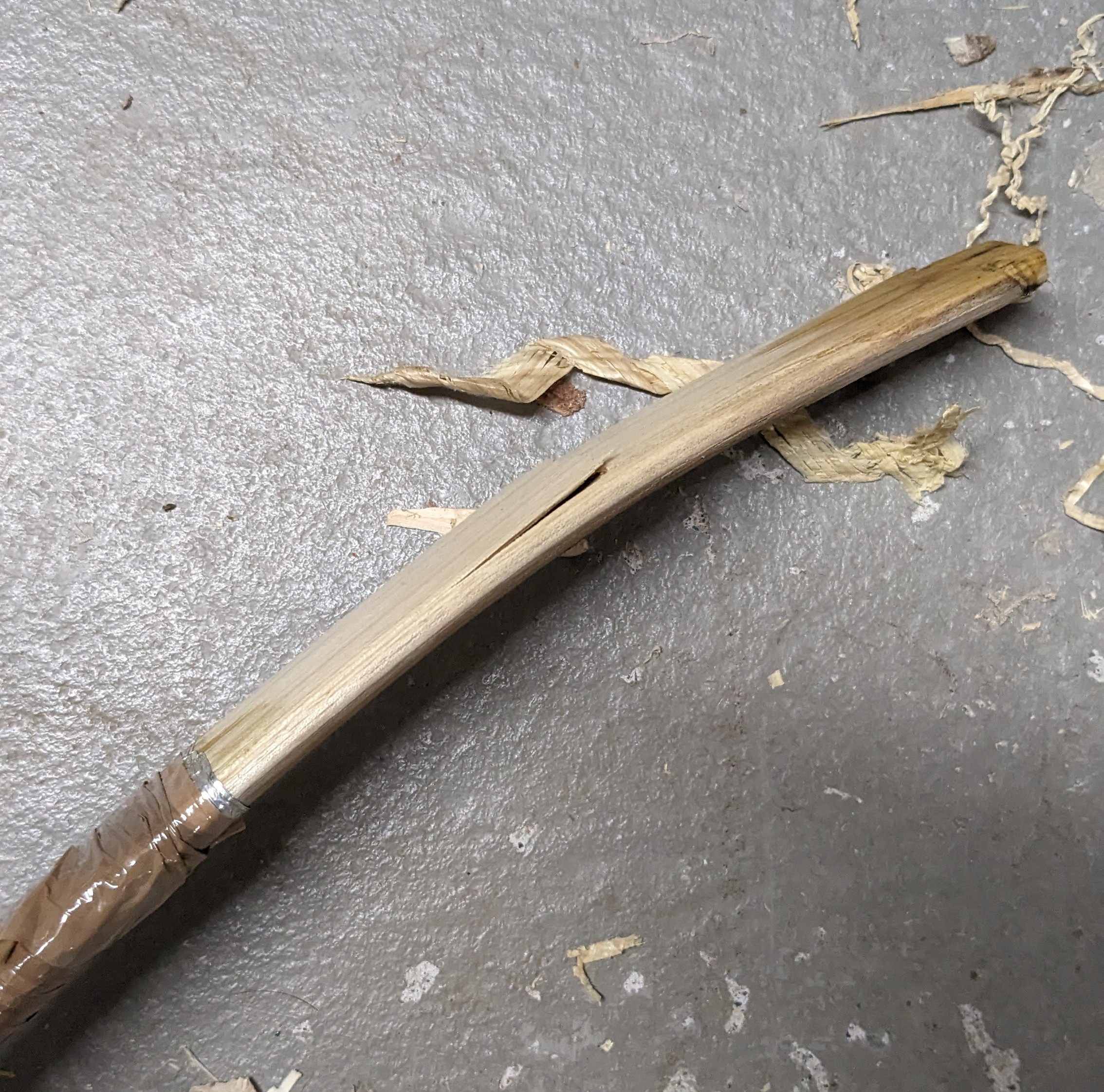

Bei mir ging's auch weiter, aber nicht sonderlich erfolgreich...
Ich wollte in den mittleren Bogen Recurves mit Dampf einbiegen. Erster Versuch hat dazu geführt, dass der Bogen jetzt anstatt 116cm nur noch ein Meter lang ist.
Die nächsten beiden Versuche mit mehr Gefühl haben gut geklappt.
Dann wollte ich noch einen Setback einbiegen und war wieder zu übermütig.
Ergebnis ist nun ein ziemlich fieser Bruch genau in der Mitte des Bogens.
Ich habe eine Idee, wie ich es noch retten könnte, werde aber bis morgen darüber sinnieren, ob ich's angehe.

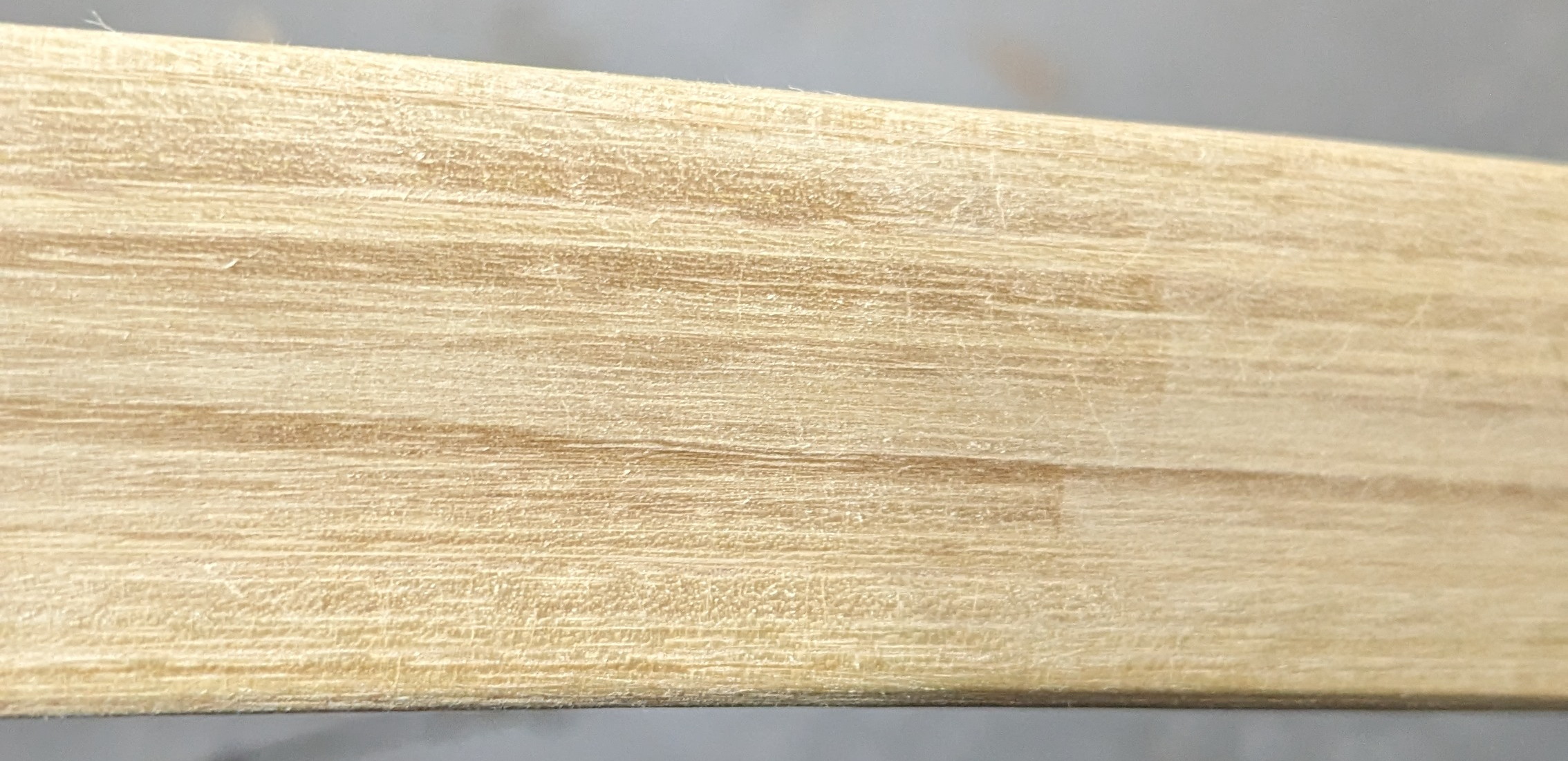

Ich glaube ich muss die tote Robinie abhaken
Ich wollte den Hauptbogen (145cm) fertig tillern und bei ca 21" Zoll hat er fast über die gesamte Länge ganz feine Stauchrisse bekommen. Und das bei nur knappen 20#...
Das Holz scheint nur sehr wenig auf Druck belastbar zu sein.
Ich hab ihn dann einfach mal auf 28" gezogen, in Erwartung dass er an der stärksten gamnelstelle bricht, ist er aber nicht.
Die Stauchrisse sind natürlich stärker geworden. Aber immer noch schwer zu fotografieren...

Wie auch immer, Ruhm und Ehre sind dir sicher für den Versuch
Die Stauchbrüche kann man ganz gut erkennen.

Bin gespannt wie du es weiter angehst. Warum hast du denn auf dem ersten Bild den Stave in Paketband gepackt?
