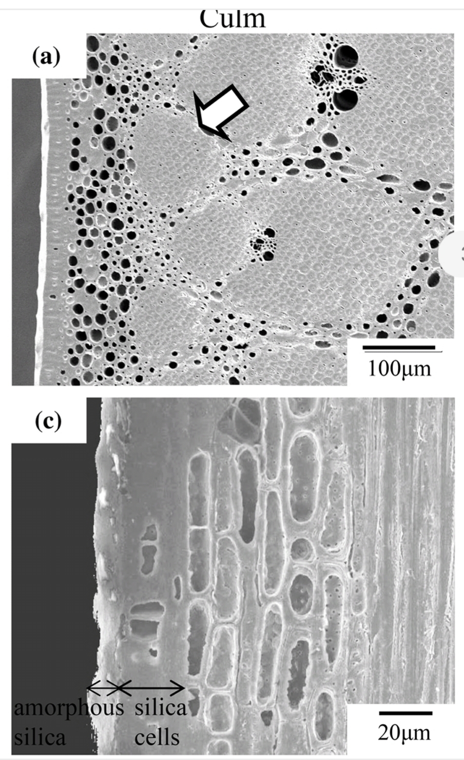

Ich nehme an, dass der Händler Moso-Bambus hat. Hier muss zum Schluss die Silkatschicht entfernt werden. Auf keinen Fall vor dem verkleben, da die Silikatschicht als Anti-Haft-Schicht zu sehen ist. D.h. du must den Rücken vor dem verkleben nicht abkleben. Die Silikatschicht selbst kannst du mit ca. 0,2 mm Dicke veranschlagen.Stefan73 hat geschrieben: ↑09.09.2023, 15:19 Ich habe vor, den Bambus mittig auf drei Millimeter zu bringen, Mitte Wurfarm auf 2,5 und an den Enden auf zwei, jeweils gemessen an der dicksten Stelle des Streifens. Sind das sinnvolle Maße?

Da fällt mir doch noch was auf: Die Sache mit der Silikatschicht hatte ich irgendwo gelesen, allerdings ohne mich gedanklich tiefer drauf einzulassen, offensichtlich.Neumi hat geschrieben: ↑09.09.2023, 16:24 Hier muss zum Schluss die Silkatschicht entfernt werden. Auf keinen Fall vor dem verkleben, da die Silikatschicht als Anti-Haft-Schicht zu sehen ist. D.h. du must den Rücken vor dem verkleben nicht abkleben. Die Silikatschicht selbst kannst du mit ca. 0,2 mm Dicke veranschlagen.
Ich hatte eigentlich vor, den Bogenrücken im Interesse maximalen Bruchschutzes möglichst wenig anzutasten, also eher zu polieren als zu schleifen. Scheint, da lag ich falsch? Die Silikatschicht muss entfernt werden, auch aus technischen Gründen?

Diese Schicht hat keine Kraftfasern, sondern nur Silikatzellen als Schutzfunktion vor Umwelteinflüssen. Also eigentlich der optimale Schutz vor äußeren Einflüssen, auch mechanischen. Kannst du auch drauf lassen, aber sollte irgendeine Gammelstelle drunter liegen, wirst du die nicht sehen (was ich als unkritisch erachte).
Die Farbe unter der Schicht gefällt mir besser und wenn du die Nodien abflachst wird die Schicht eh beschädigt. Also entweder komplett roh lassen oder komplett entfernen und wie üblich mit Öl oder was auch immer, schützen.
Hier mal noch eine Aufnahme des Randbereiches von Moso.

Silikatschicht - ist ne optische Frage. Häufig ist die durch die Verarbeitung leicht beschädigt und optisch nicht so toll. Aber, wie Neumi schreibt, erst nach dem Verkleben mit einer Ziehklinge vorsichtig abnehmen und dann ölen/wachsen. Die Nodien würde ich nur sehr, sehr dezent bearbeiten. An der Stelle biegen sich die Kraftfasern sowohl nach Außen wie nach Innen und die Gefahr, gerade bei starken Bögen, sich durch Abschleifen ne Schwachstelle einzuhandeln wäre mir zu groß.
