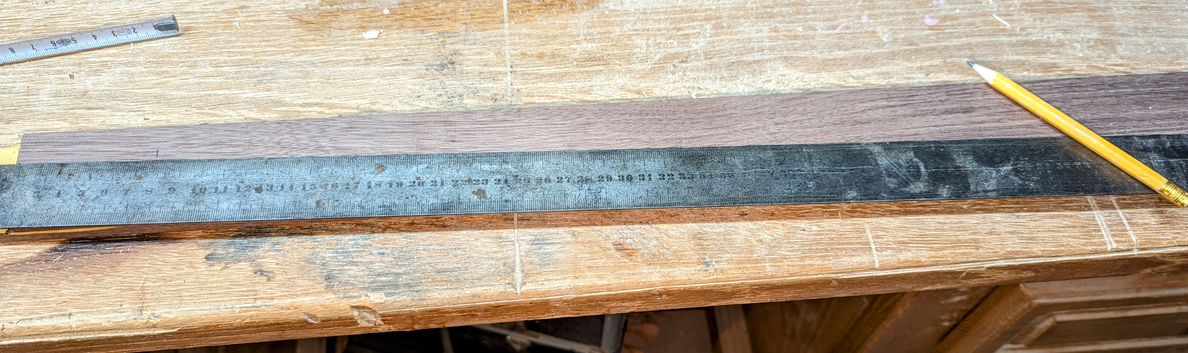

Beide Nussholz stücke mit Klebeband abgeklebt, ein paar Tropfen Sekundenkleber aufgetragen und zusammen geklebt
2 auf 4 cm Angezeichnet
Grob mit dem Schweifhobel abgerichtet
Da ich nicht in der Lage bin mit einem richtigen Hobel vernünftig abzurichten, hab ich den Rest mit 80er Schleifpapier auf einem Planen Stück Holz gemacht

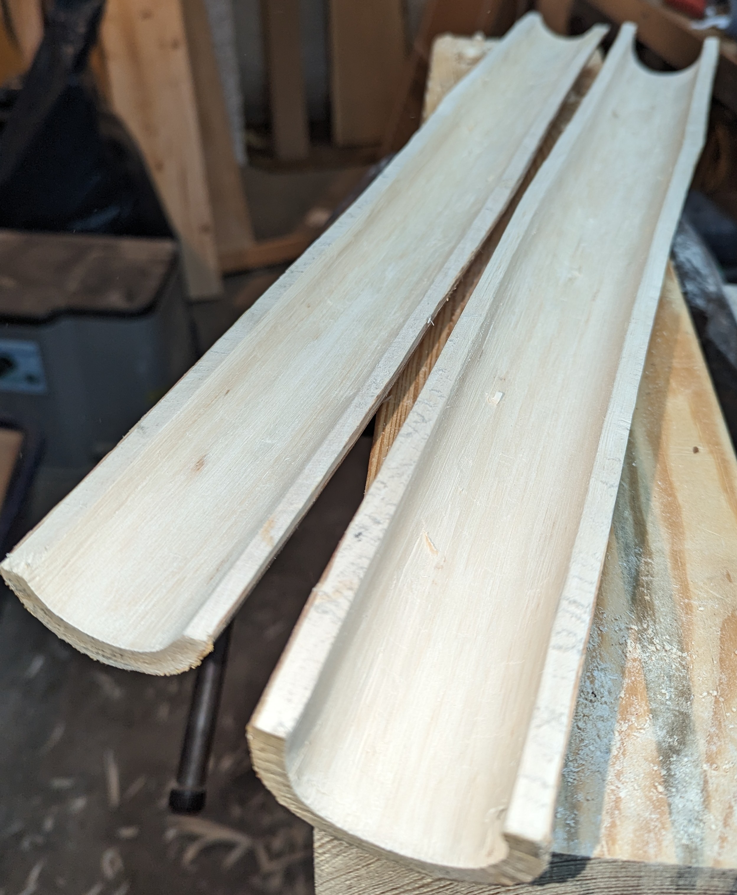

Dann ging es weiter mit dem Hasel
Ein bisschen muss die Wandstärke noch verringert werden aber schon nah dran
Die andere Seite hab ich dann genau so bearbeitet und nun muss es noch etwas trocken. Bei 17 Grad und 40% Luftfeuchtigkeit

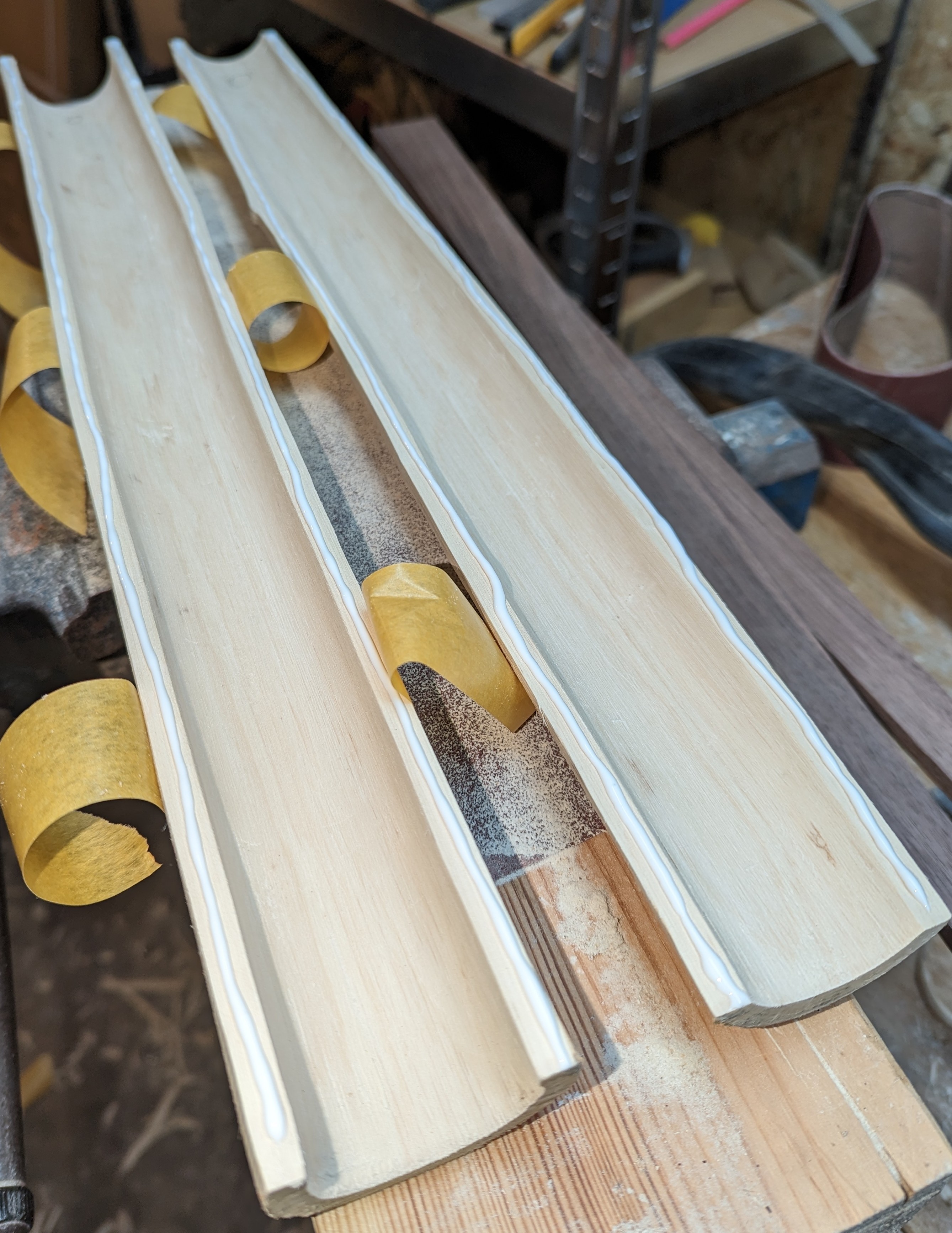

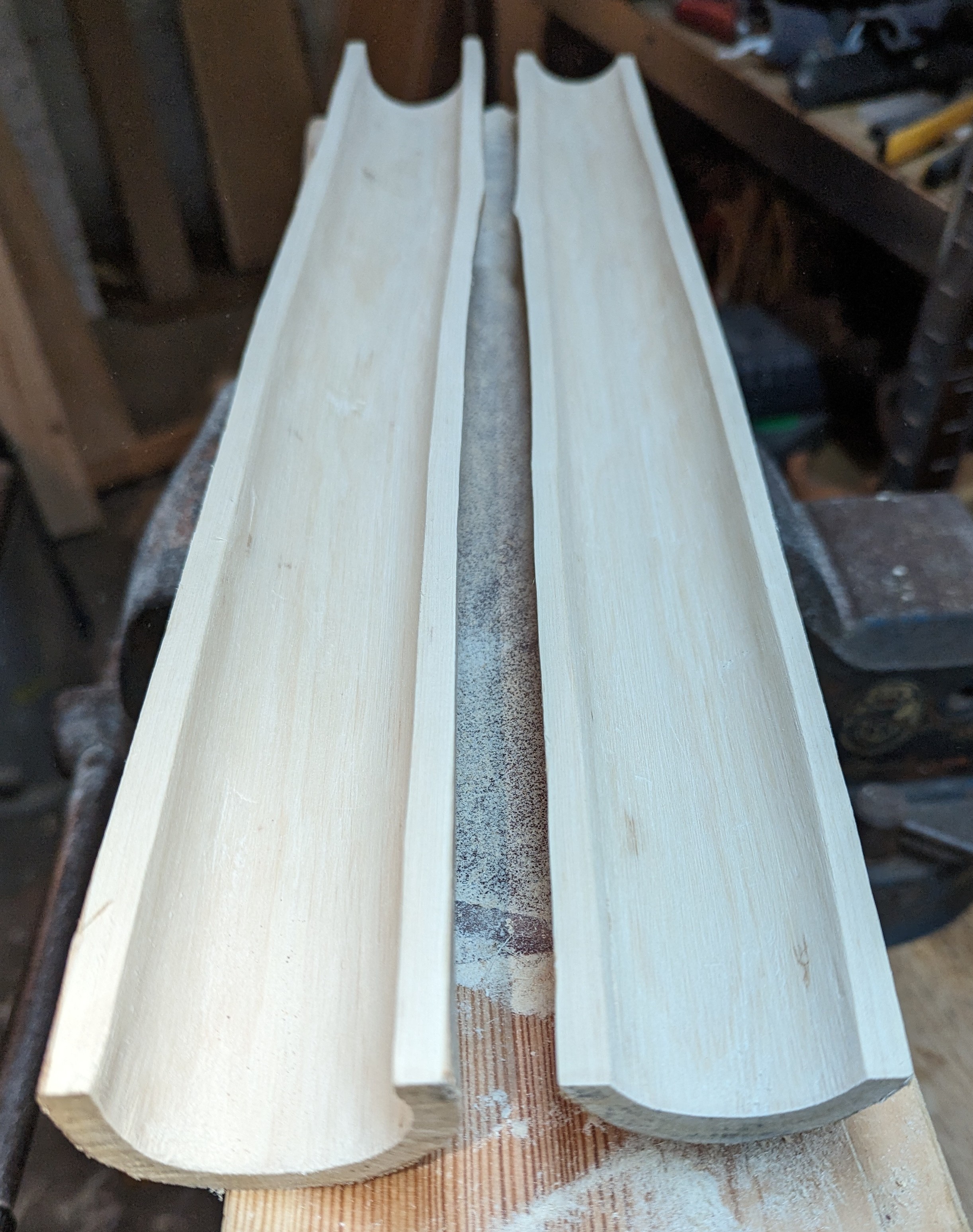

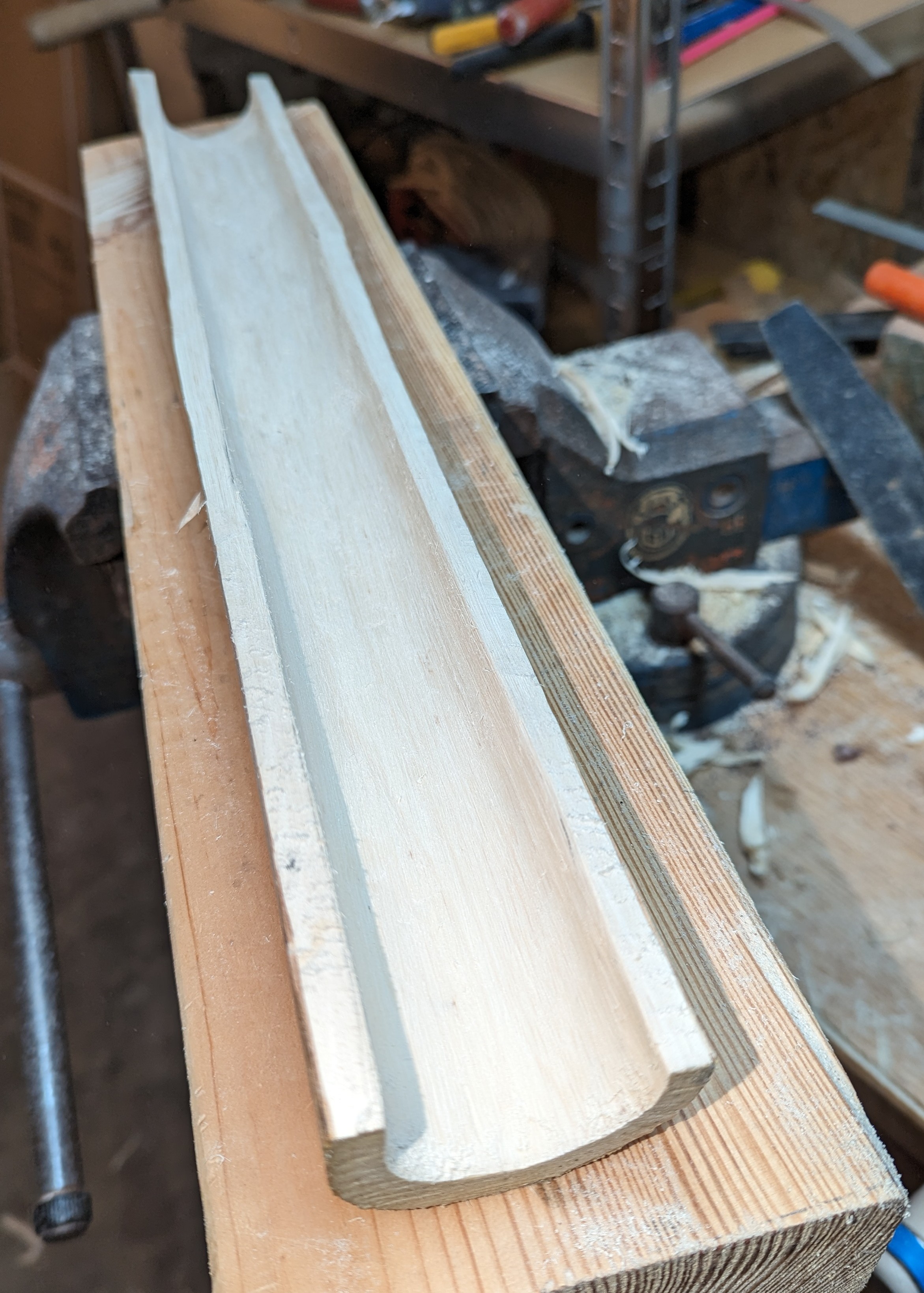

Mit dem Hohlbeitel immer weiter Material abgetragen. Im Prinzip bin ich ungefähr den Jahresringen gefolgt.
Beide Teile auf  mehr oder weniger 7mm Wandstärke
80er Schleifpapier auf einen Planen Balken geklebt und beide Teile Plan geschliffen.
Innen dann bis 120er Körnung geschliffen

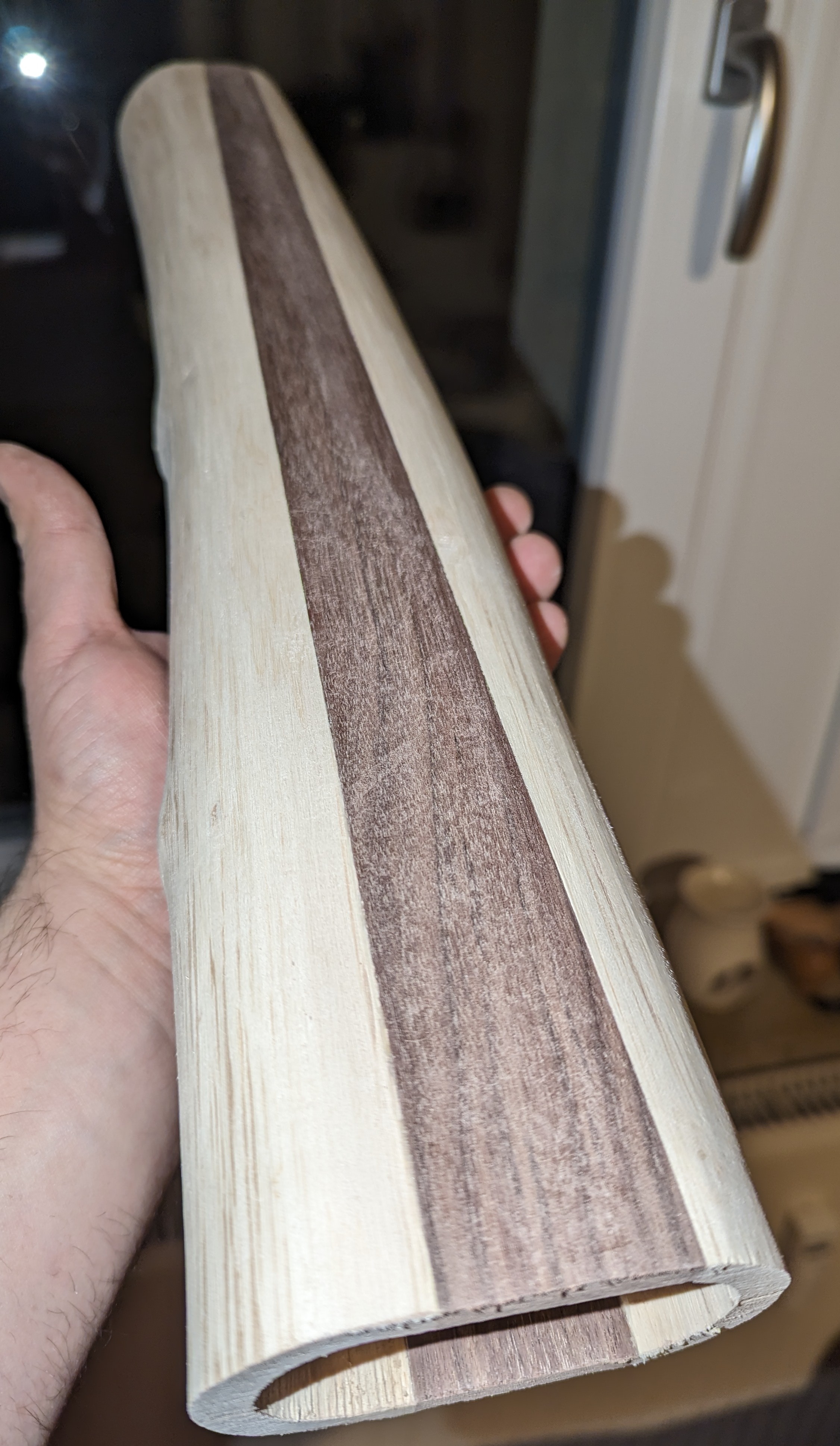

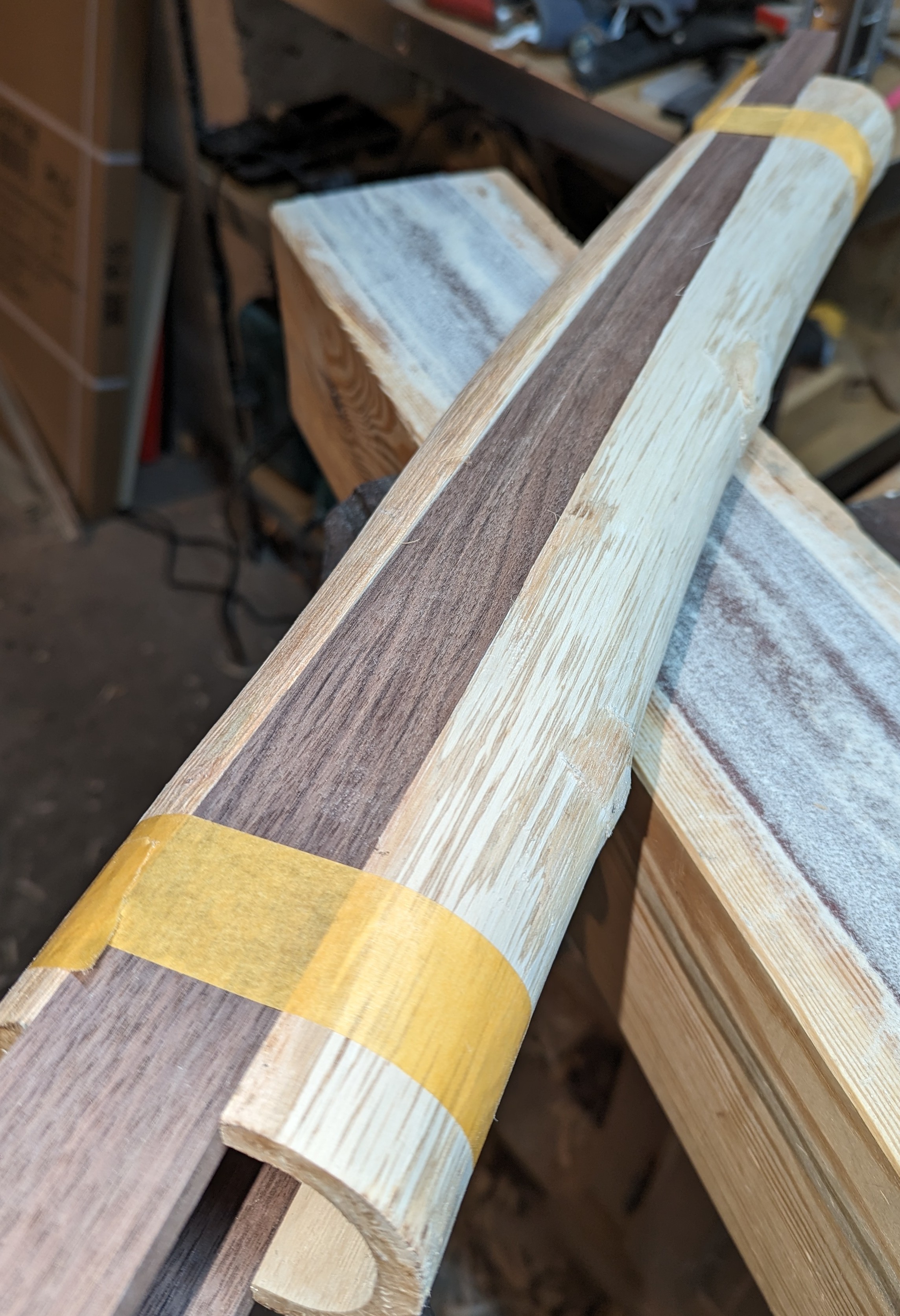

Zur Probe mal mit Klebeband zusammen geklebt
Die Klebeflächen hab ich mit der Ziehklinge noch etwas geglättet und dann Holzleim aufgebracht.<br />Vor dem verkleben hab ich den Leim noch dünn verteilt.
Erst mit Klebeband fixiert und ausgerichtet. Dann alles zusammen gezwungen.
Eigendlich wollte ich vor dem Verleimen die Innenseiten noch Ölen. Hab ich aber vergessen. Jetzt wird es schwieriger aber geht auch.

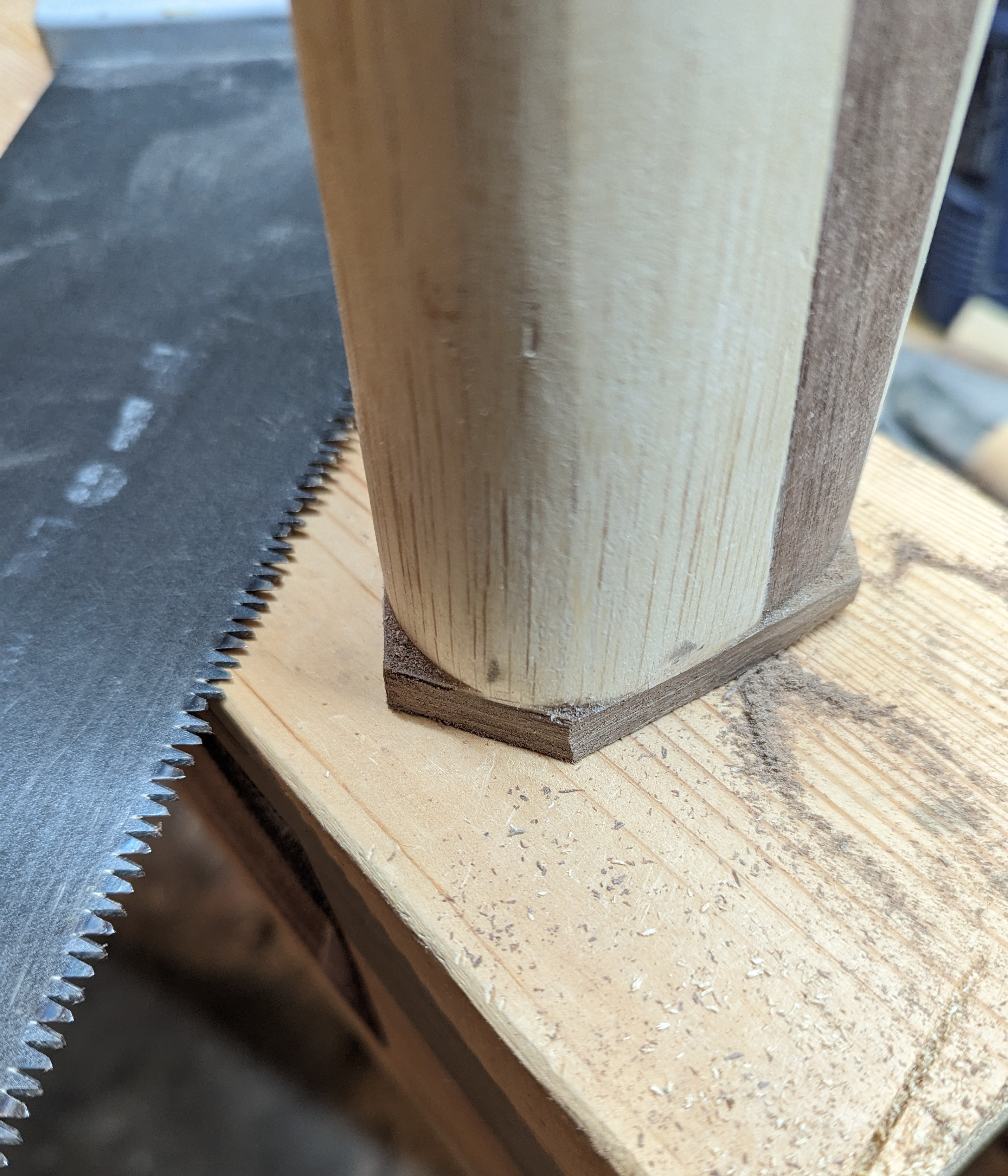

Oben und unten Plan geschliffen

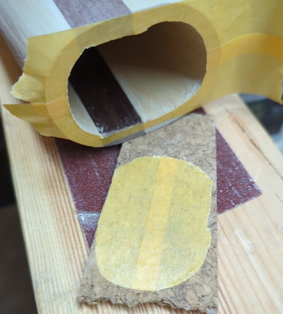

Die Unterseite abgeklebt
Ausgeschnitten und auf ein Stück Kork geklebt
Zurechtgeschnitten und eingesetzt.

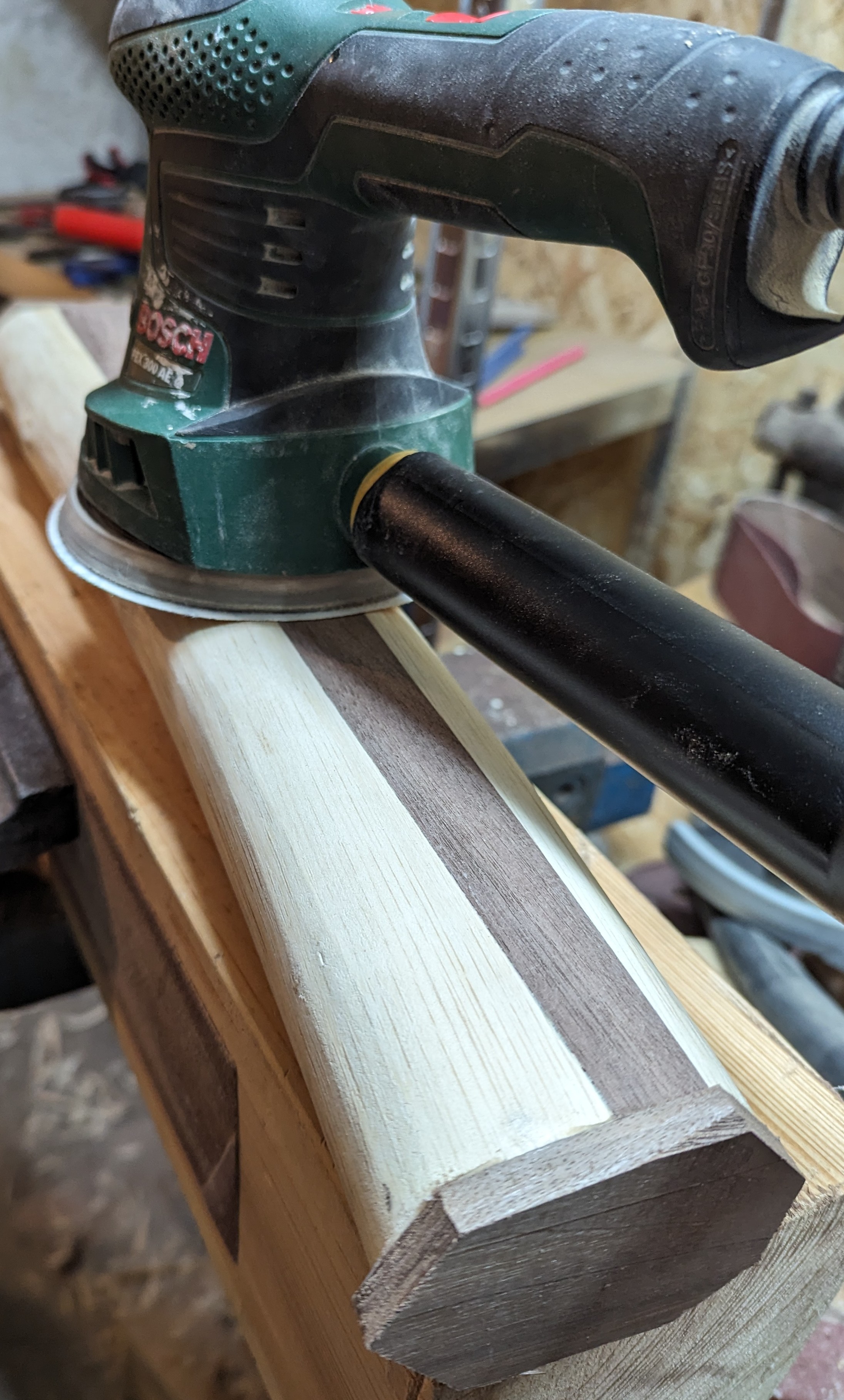

Oben mit einem Forstnerbohrer  zwei Löcher rein
Von Hand mit 80er 120er und 180er Schleifpapier geschliffen. Dann feucht gemacht damit sich die Fasern aufstellen.

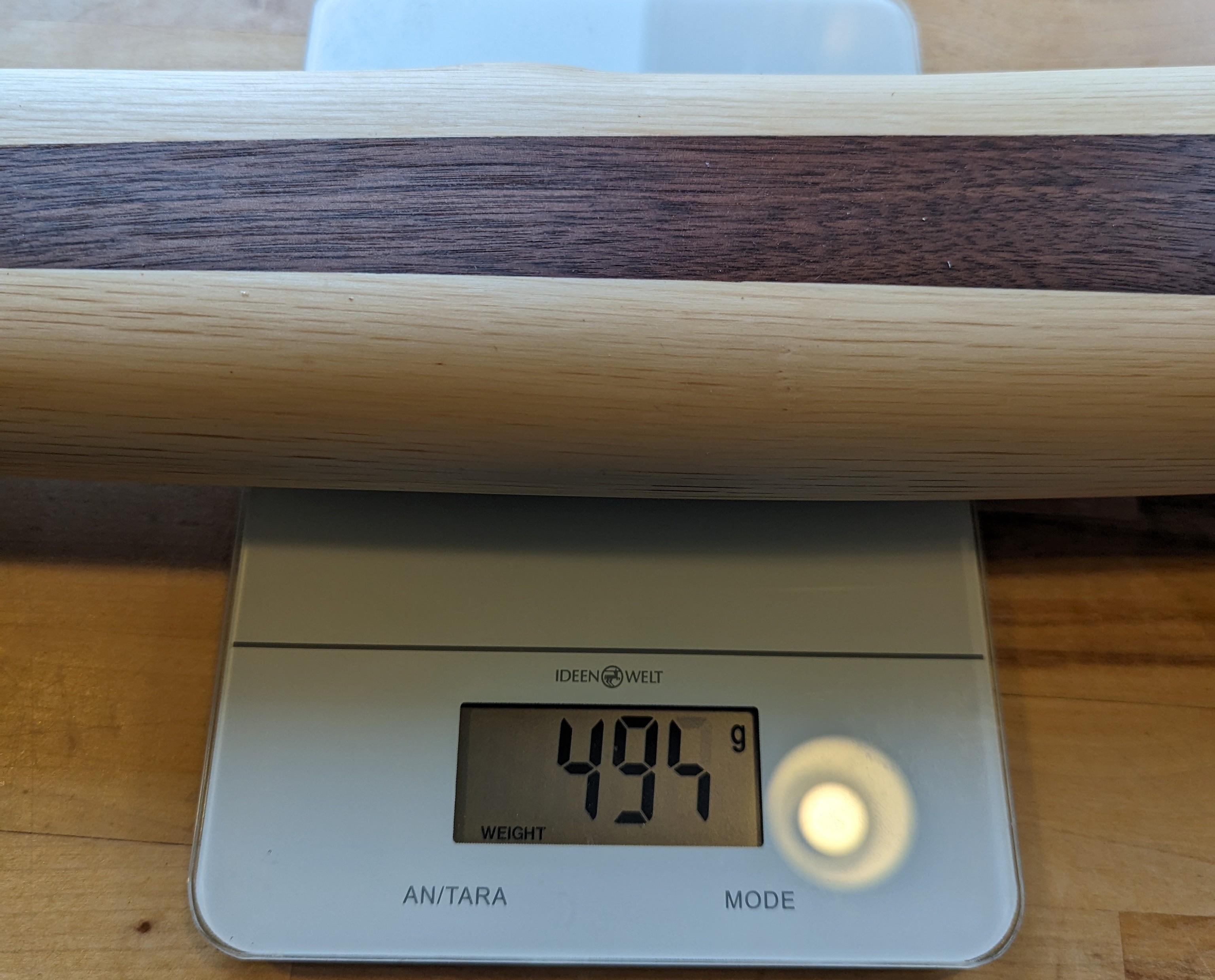

Noch eine Frage zum Schluss : Was wiegt den so ein Köcher im fertigen Zustand ?

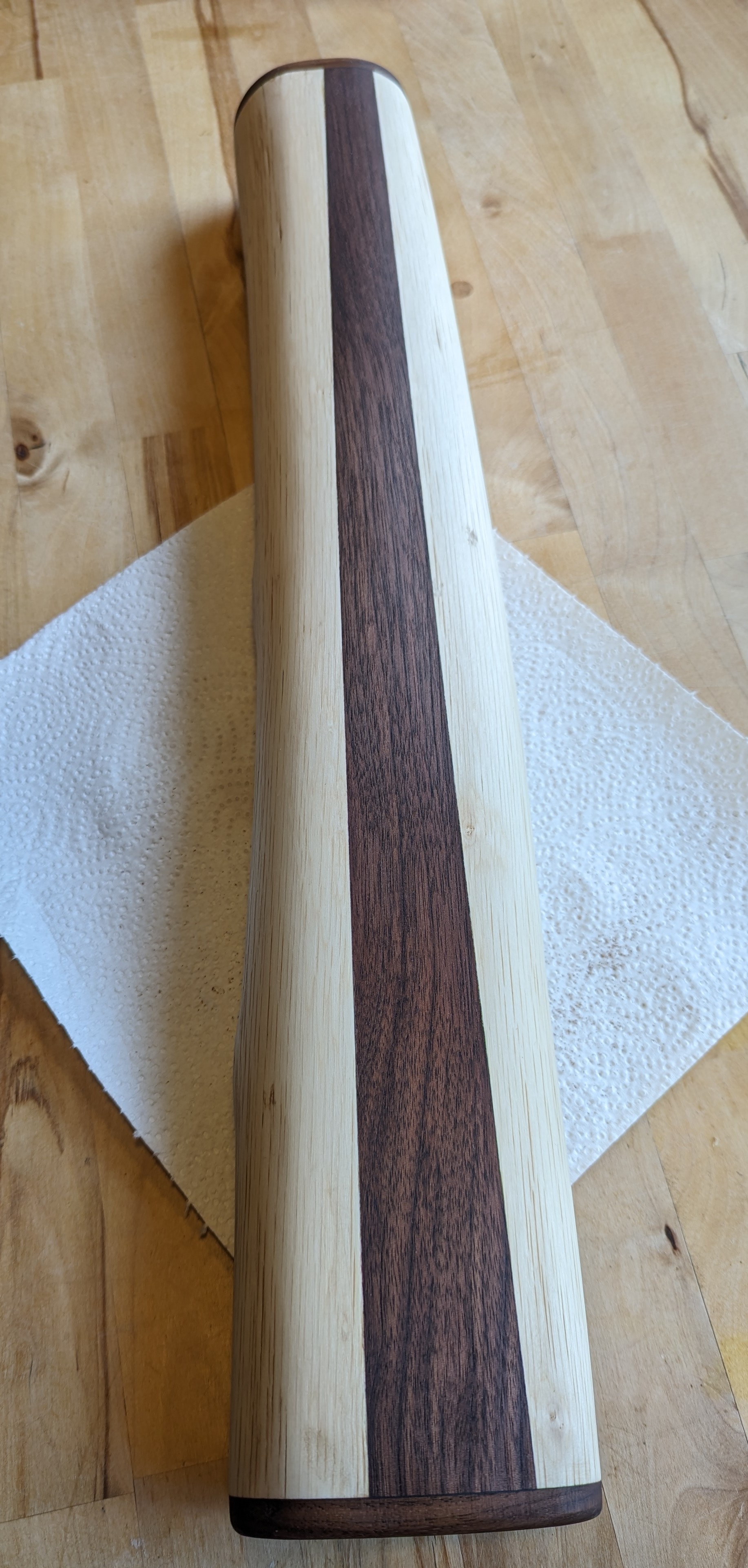

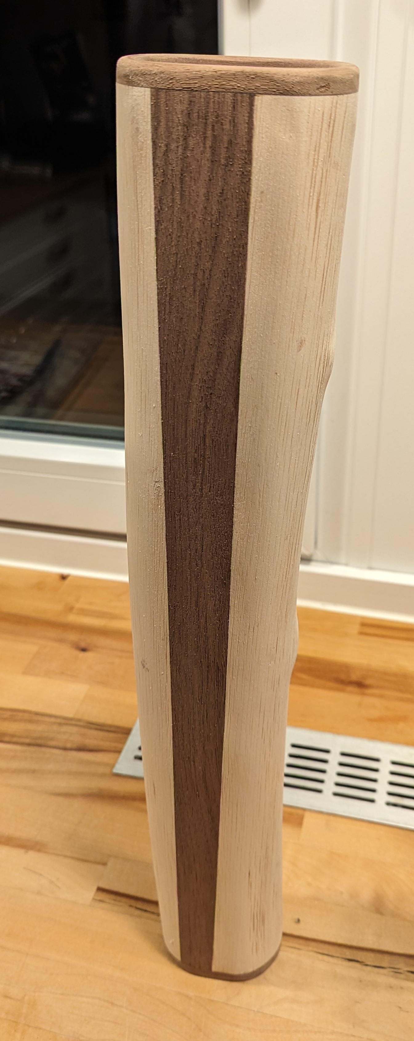

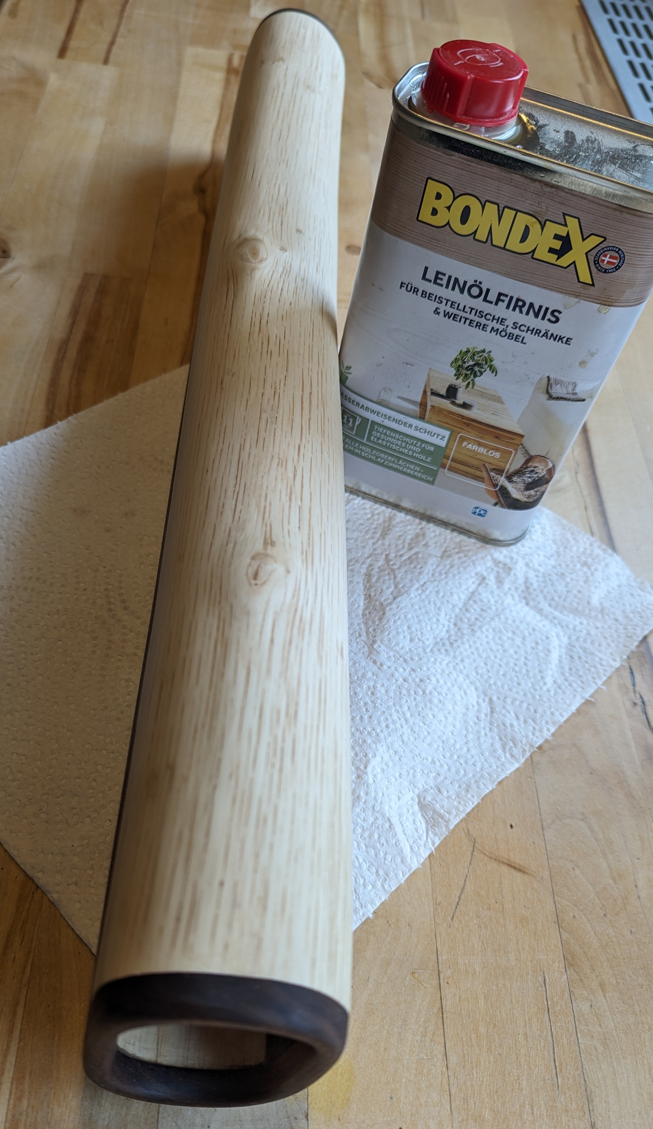

Heute bin ich nochmal bis 400er Schleifpapier drüber und habe den Köcher mit Leinölfirnis geölt. Somit ist der Baubericht jetzt fertig.
Das Endergebnis:
In den nächsten Tagen kommen noch ein paar Schichten öl drauf.

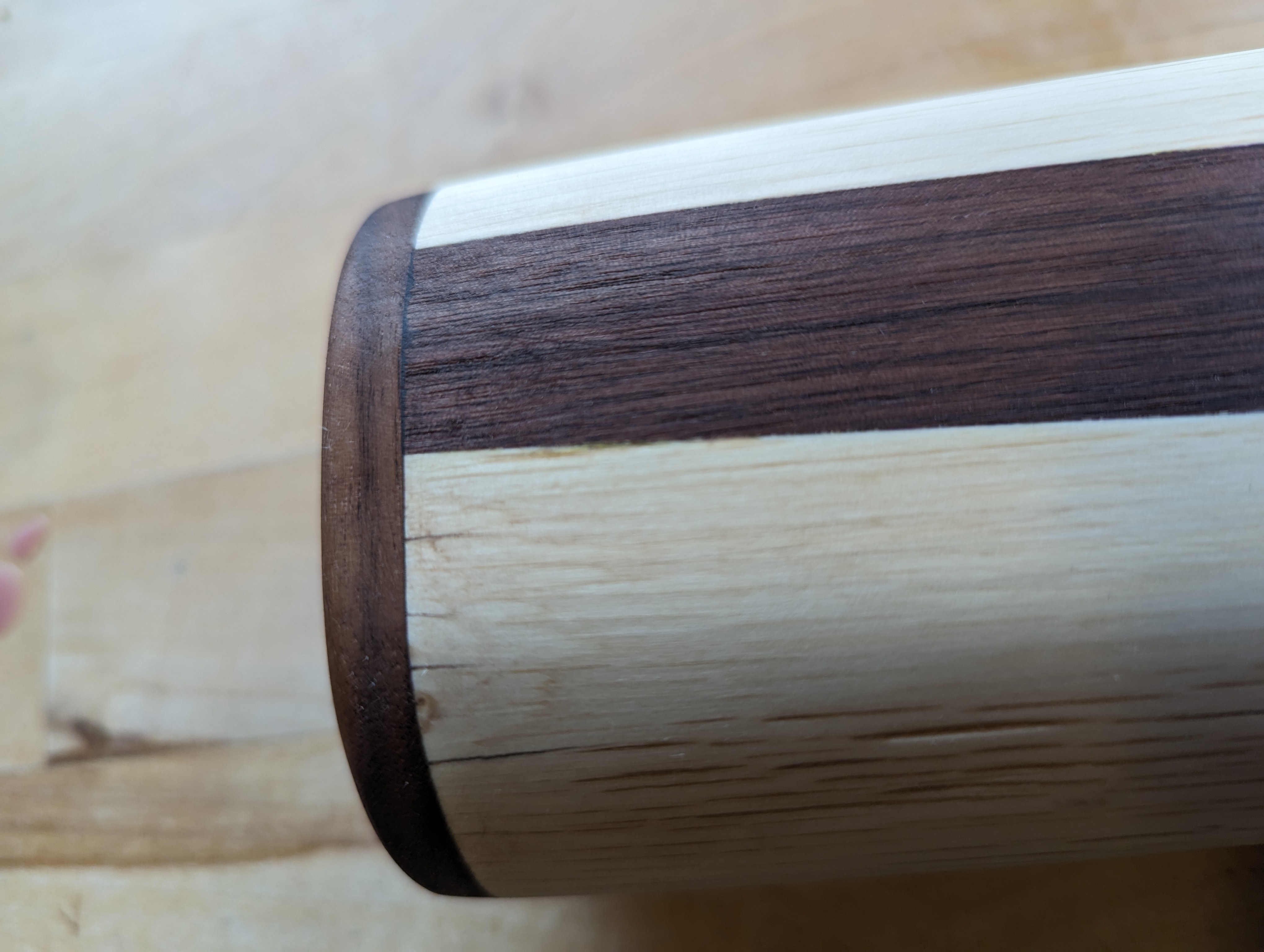

Jetzt aber noch ein paar Punkte die nicht so toll gelaufen sind.
Die meisten Fugen sind eigentlich ganz gut geworden. Es gibt aber leider auch ein paar Stellen, wie hier Links, die nicht so toll Aussehen. Beim nächsten mal würde ich keinen Leim mehr nehmen sondern Epoxidharz.
Durch die schnelle Trocknung sind ein paar Risse entstanden. Wenn man sich etwas mehr Zeit nimmt kann man sowas vermeiden. Habe die Risse mit Sekundenkleber gefüllt. Der Stabilität tut das aber nix.

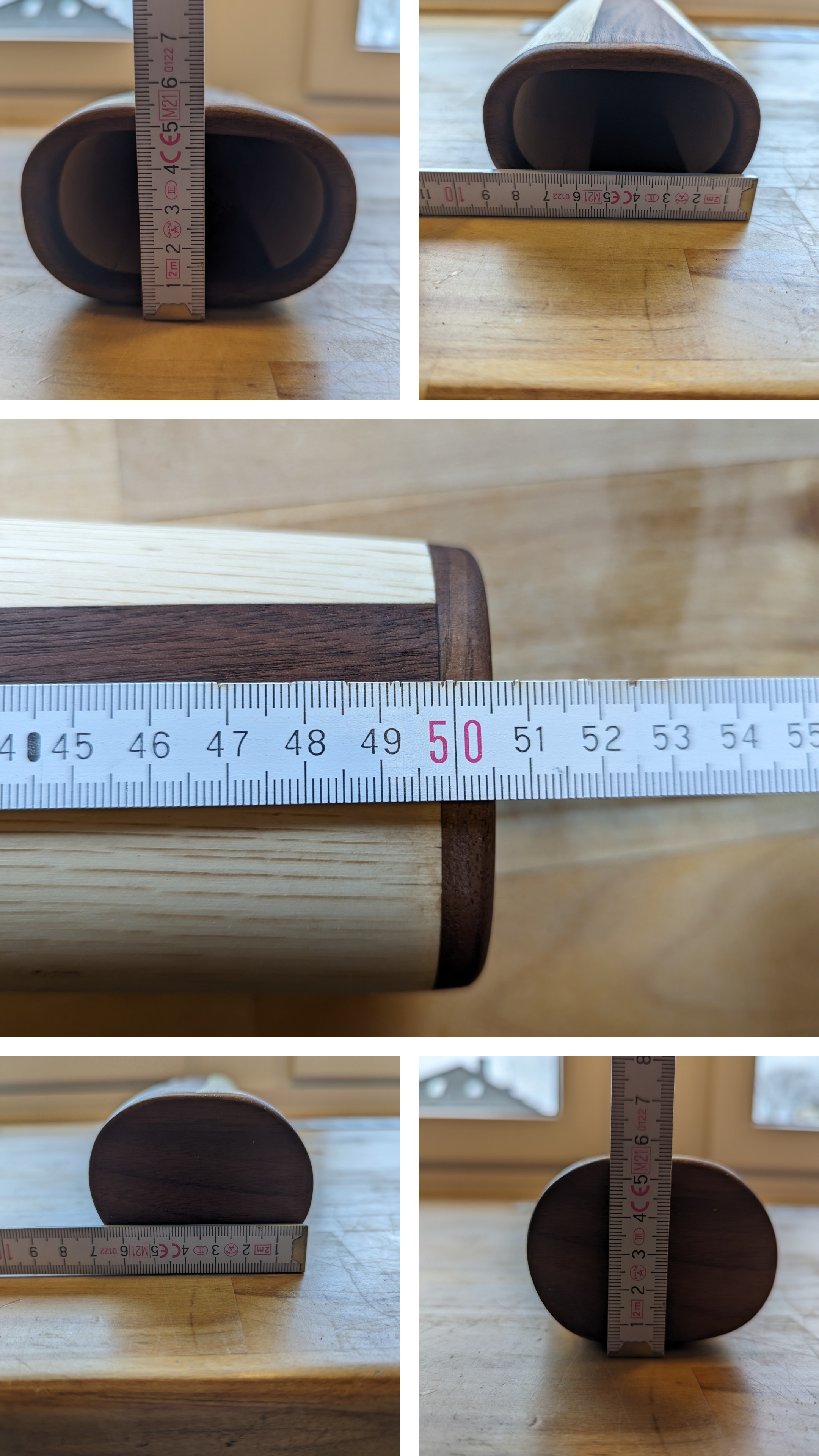

Fast vergessen.
Vielleicht wären ein paar Maße noch interessant.

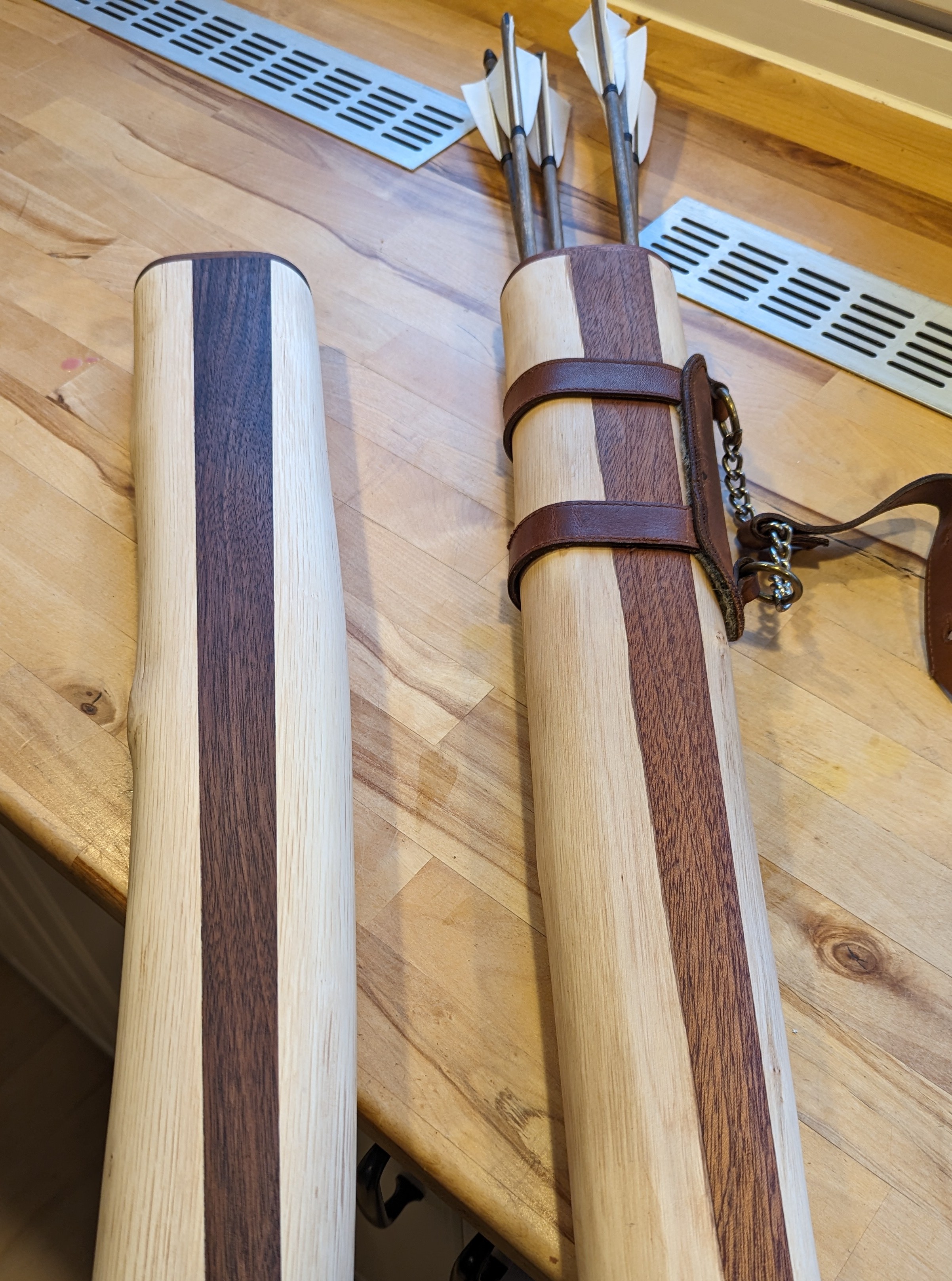

Schönes Endergebnis und schöne Doku. Wie wird der Köcher getragen, kommen hier noch irgendwelche Riemen dran?
Doughal
Beiträge: 462
Hat gedankt: 106 Mal
Hat Dank erhalten: 45 Mal
Re: Köcher aus Holz
Beitrag von Doughal »
Hallo Neumi und Danke :)
Beim vorherigem Köcher hatte ich aus einer alten Lederhandtasche Riemen und eine Halterung gemacht. Die hat sich für mich als sehr praktikabel erwiesen und für den neuen Köcher würde ich so etwas in der Art wieder machen.
Diesen Köcher möchte ich aber noch als Preis fürs Saplingbowturnier zur Verfügung stellen. Dort sind zwar vor allem DIY Macher am Start aber vielleicht findet sich ja jemand der den Köcher haben möchte. Derjenige kann sich dann etwas nach seinen Vorstellungen bauen.
Falls den keiner haben möchte werde ich dann noch was basteln.
