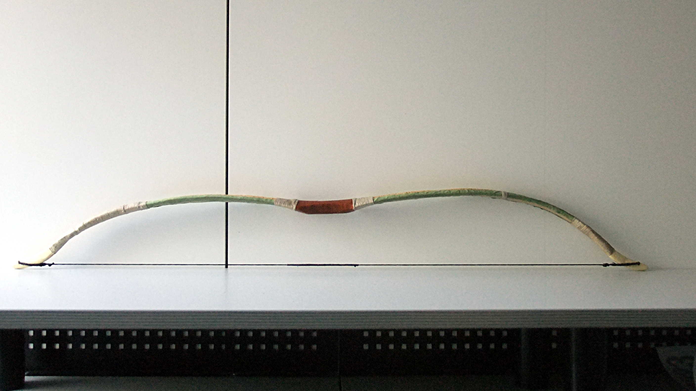

Du hast schon einen Bogen mit Kabelbacking! Kann ich den wo ansehen?

benzi hat geschrieben: 16.01.2023, 09:27 Du hast schon einen Bogen mit Kabelbacking! Kann ich den wo ansehen?
Ja, hier (obwohl ich den nicht präsentabel finde, war ein Rest, zum Testbogen umgebaut, von der anderen Seite des Stammes füge ich auch zwei Bilder bei, die Krümmung ist gewachsen):
112 cm ntn, 55 cm Auszug, 18 lb ohne, 24 lb mit Kabel, Gewicht 263 g, Wurfleistung noch schlechter, als man von so einem kurzen Stück Holz erwarten dürfte, aber wenn ich an die Filme mit den Geweihbogen denke, ist das authentisch ;D .
Material: Pfaffenhütchen, Jute (20 Stränge). Die Befestigungen für das Kabel sind auch aus Jute und geklebt (damals wusste ich noch nicht, wie man Slings bindet). Inzwischen hat er Knitterfalten, weil ich mal sehen wollte, wie weit der ohne Stacking geht (erstaunliche 65 cm).
