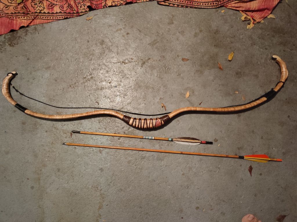

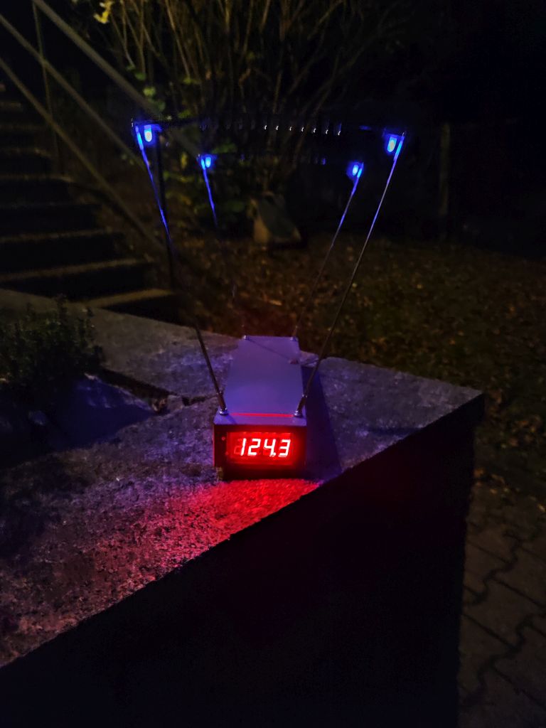

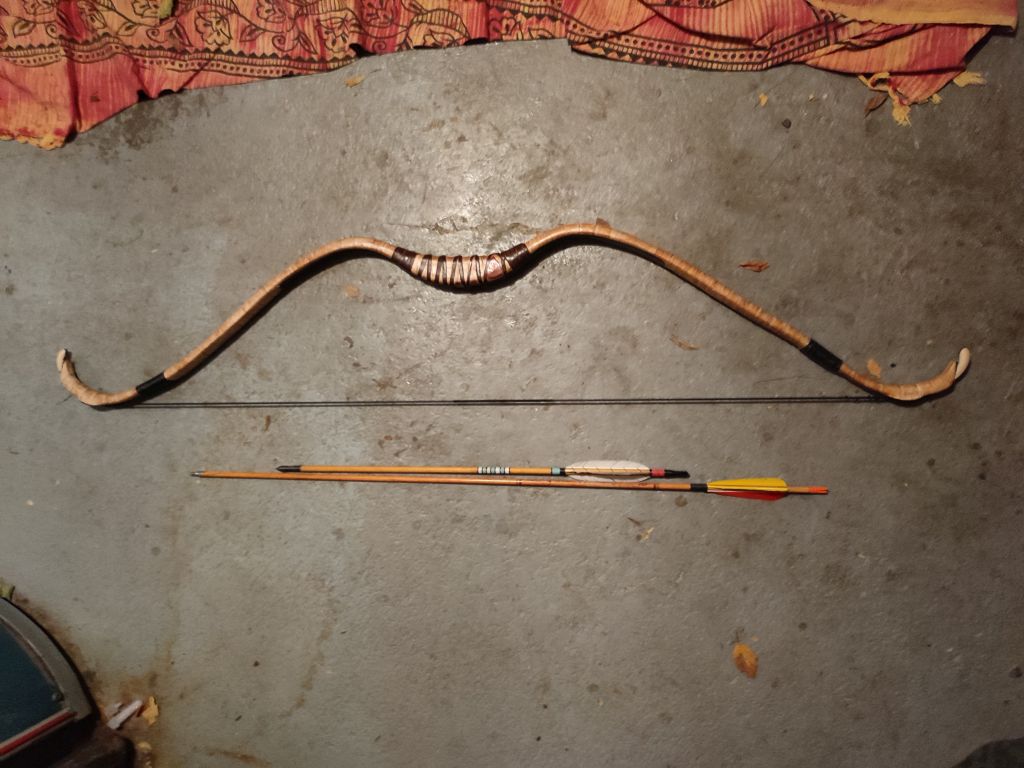

Meine Frau ist Archäologin und es sind nun mal alles Theorien, wenn sie sich nicht durch Schriftliche Funde bestätigen lassen.
Keiner kann sagen, das war so ... man kann nur an Hand der Indizien , seine Theorie untermauern oder man hat original Funde von Bogen und Pfeil, die diese Theorien bestätigen.
Ich habe gestern noch einen Test gemacht, der verdeutlicht, das eine Pfeillänge von 45cm keine Vorteile bringt, sogar eher Nachtteile. Die Standhöhe habe ich etwas reduziert auf 16cm , der kleine Pfeil hatte ein Gewicht von 19g und wurde mit 45#@18'' geschossen. Das ergibt ein Wert von 5,86 gpp und 124fps. Der lange Pfeil hat ein Gewicht von 25g und wurde mit 70#@28'' geschossen . Das ergibt einen Wert von ca. 5gpp und 202fps. Besser passende Pfeile hatte ich leider nicht zur Hand. Der kurze Pfeile hatte keine Chance in den Schießsack einzudringen und ich habe es mehrmalig probiert! Jedes Mal wurde er zurück geworfen.... Klar mein Bogen ist 130NtN groß und bei kleineren Bögen würde der Test etwas besser ausfallen, aber für Kriegszwecke und Jagd ungeeignet....

Es gibt zahlreiche Funde von kurzen Bogen und Pfeilen. Ein Test mit falschen Voraussetzungen, sprich einem viel zu großen Bogen und viel zu schwerem Pfeil mit viel zu schwerer und zu großer Spitze durchzuführen bringt nichts. Es zeigt nur dass man bei einem großen Bogen besser lange Pfeile nimmt.
Bei den großen, 130 cm langen Bogenfunden, waren auch die passenden, langen Pfeile dabei.

@Neumi
Es ist mir klar, dass das Experiment etwas hinkt, da es Bogen in verschiedenen Ausführungen gegeben hat... und trotzdem...
Dieses Design des Bogens setzt einen längeren Auszug voraus. Die Funde die gemacht wurden, haben keinen großen Reflex und somit keine so große Vorspannung(siehe orginal Bogen). Die Wurfarme bei solchen Bögen arbeiten erst richtig bei einem größeren Auszug. Nun kann man sagen, sie haben einen Hornplatte benutz, um einen längeren Auszug bei kurzen Pfeilen zu realisieren. Möglich... ich halte es nur für Kriegszwecke und bei der Jagd, für unpraktikabel. Zumal das Pfeilgewicht wichtig für die Durchschlagskraft ist. Es ist meine Auslegung, damit braucht ihr auch nicht konform zu gehen
Mich interessiert es auch nicht wirklich, wie lang ihre Pfeile waren, da mein Bogen heute eine eindeutige Sprache spricht, welche Pfeile er haben möchte.
Wir werden auch nicht wirklich dahinter kommen, wie es wirklich war... und daher führt diese Diskussion ins Leere...
LG Markus

Du gehst ständig von Bogen mit ca. 130 cm Länge aus, aber bei den Funden aus der heutigen Ukraine geht es um Bogen mit ca. 75 cm Länge
Und das waren eben auch Skythen.

Nein gehe ich nicht.... 130 war einer der langen Bögen
... aber auch ein Bogen mit 120 und 110 oder 1m würden eher mit 22'' oder 24'' oder 26'' geschossen werden. mit 75cm NtN ist für mich eher ein Weitschußbogen oder Trainingsbögen für Knaben. Wir wissen doch alle, dass schwere Pfeile eine größere Durchschlagskraft haben...warum sollte man das Pfeilgewicht so herab setzten....warum sollte man sich so einen Aufwand betreiben einen Bogen zu bauen, die einen ruhigen Schussablauf gewähren, wenn ich mit 17'' Pfeilen( und sogar mit 4-5mm Tüllenversehen waren...siehe Durchschlagskraft) keinen reproduzierbaren Schussablauf bekommen kann, da man keinerlei Ankerpunkt hat.... warum sollte man so ein Aufwand beim Bauen hinnehmen, wenn man die Vorteile einen solchen Design nicht ausnutzt... Das sind alle Fragen die sich mir stellen, die mir keiner beantworten kann.
Deflexe Bögen brauchen einen längeren Auszug, um auf die gleiche Leistung zu kommen wie ein Bogen ohne Deflex bei gleicher Länge.
Bei den Native American, die teilweise auch sehr kurze Bögen schossen, sind trotzdem keine der Pfeile so kurz, also 17-18''.
Dann fragt euch mal, warum das so ist....
LG Markus
