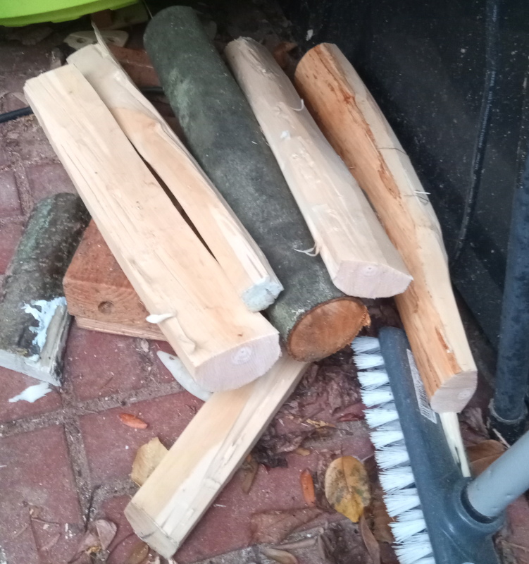

Heute war der Hasel dran.
Dicken Brocken auf's Schnitzpferd und abgeplagt.
Spalt-Schneide-Technik:
Das sind mal Jahresringe:
Und so sieht's dann aus für's weitere Trocknen

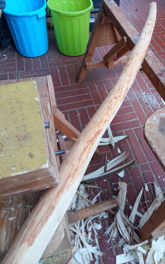

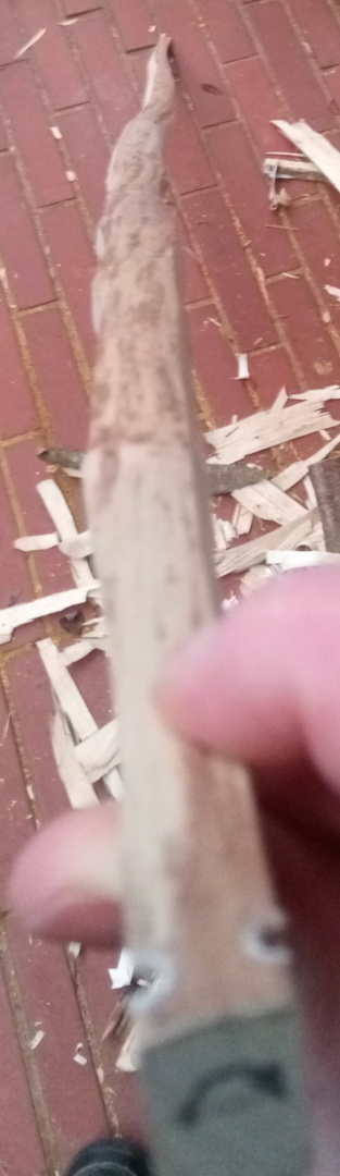

Heute konnte ich mal etwas machen, den Hasel auf die endgültige Breite bringen, ein leichtes Trapping probiert, und die dicke auf brauchbare Maße bringen. Ein paar provisorische Sehnenkerben an der Seite. Dank Drehwuchs hat sich das Ding verdreht. Da muss ich mir noch überlegen, wie ich damit umgehe. Gewicht aktuell 772g, der dürfte so gut wie trocken sein. Bilder von Werkzeug und vom Verdrehen.
