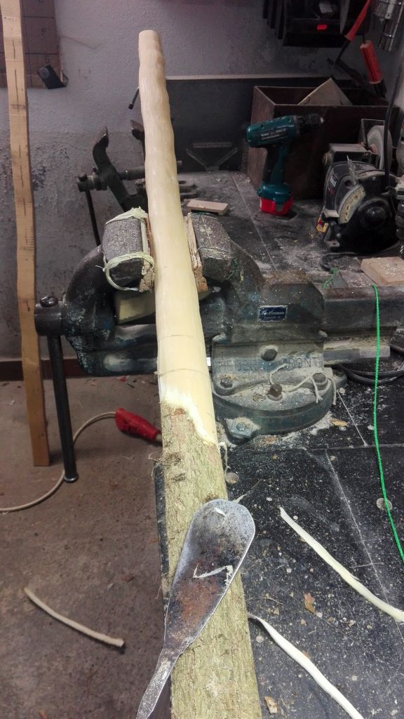

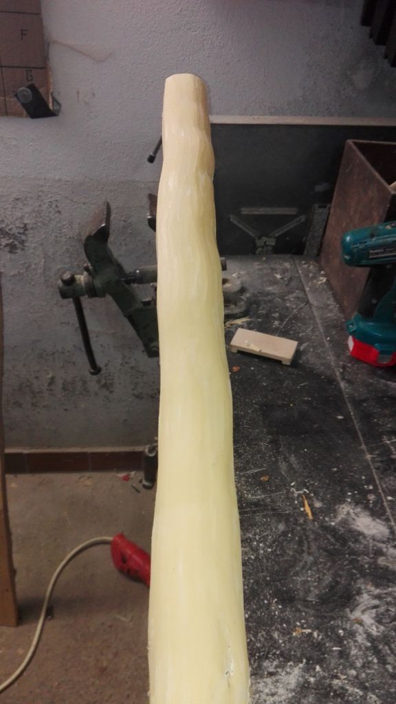

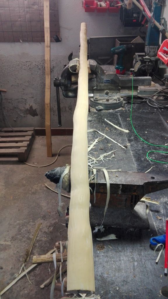

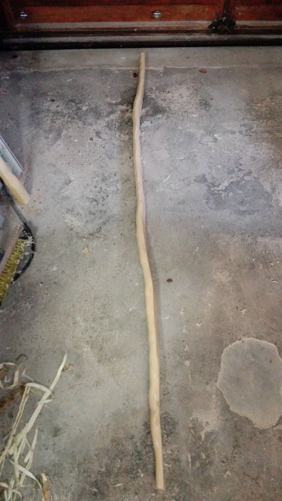

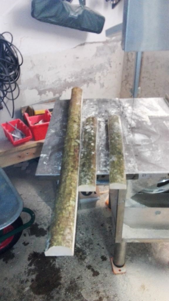

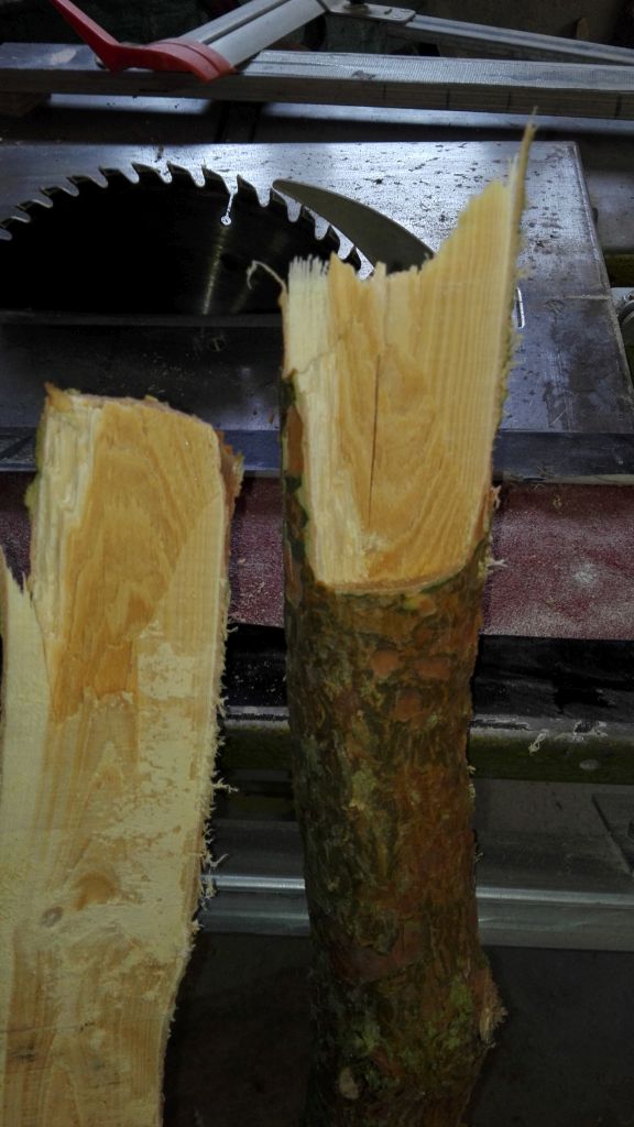

So ich konnte die Saps mit der Bandsäge aufschneiden und mit der Spachtel entrinden. Der Efeu macht einen guten Eindruck, aber er ist sehr nass. Aber das muss nichts heißen, Holunder ist ja auch immer tropfnass. Bei der Kiefer bin ich mir nicht mehr sicher das daraus was wird. Beim Biegetest im frischen Zustand war sie relativ wabbelig und sie ist gerade am Rücken gerissen. Mein Gefühl sagt mir das wird nix :-\
Efeu
Mit der Spachtel entrindet

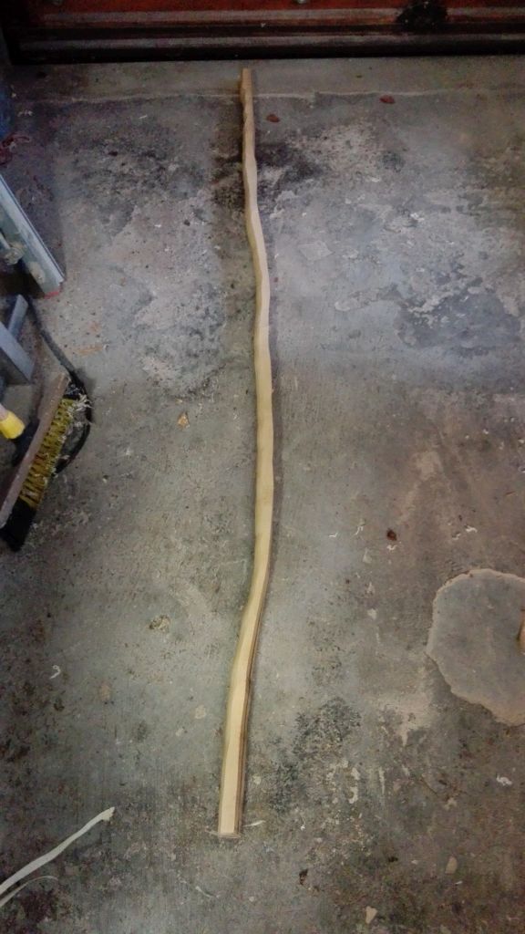

da steckt eine schöne Schlange drin
Die Seite die ich verwenden will
Die andere Seite
Die andere Seite

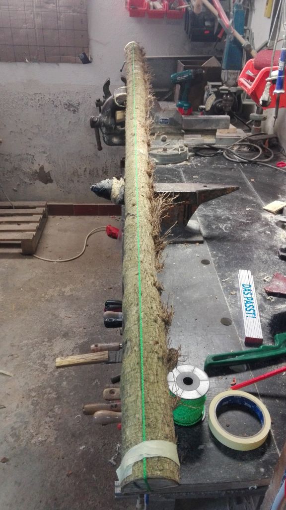

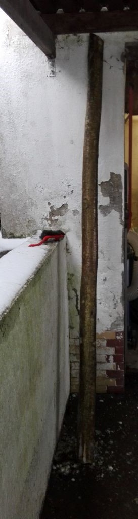

Kiefer
Ich musste ihn so rein legen, da so das Zugholz oben liegt.
Der Bruch
Der Bruch
Jetzt dürfen sie draußen im Schuppen trocknen, bevor sie rein dürfen.

Hoi, jetzt mal zur Erklärung Deiner Kiefer und überhaupt der Nadelhölzer. Das Zeug hat Druckholz, aber KEIN Zugholz. Das bedeuted, dass das rote Zeuch einen viel höheren Ligningehalt hat als Standardholz und recht druckstabil/-tolerant ist. Deswegen benutzt man das als Bauchlage. Druckholz als Rückenlage zu nehmen ist nicht sehr sinnvoll und funktioniert in der Regel auch nicht ;) ;)

Bei Nadelholz:
Wird auf Belastung mehr Lignin gebildet und zwar auf der Unterseite des Astes ( Das Dunkle Zeug).
Das Zeug erhöht somit die Druckbelastbarkeit des Nadelholzes. Die dem Druck abgewante Seite des Astes/Baumes wird nicht physisch verstärkt und eignet sich somit nicht zum Bogenau.
Bei Laubholz:
Wird auf Belastung mehr Zellulose gebildet und zwar auf der Oberseite des Astes (Sichtbar durch dickere Jahresringe im Spätholzbereich). Vorteil das Zeug ist noch Zugfester, Problem mehr Zugfestigkeit löst nicht die Druckfestigkeit die z.B. bei Esche weit unter der Zugfestigkeit liegt.
Folgerung: Wenn man Koniferenholz für Bögen verwenden will MUSS man zwingend das dunkle/rötliche Druckholz verwenden oder man kauft Eibe ;D

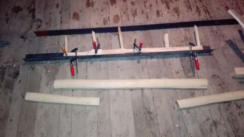

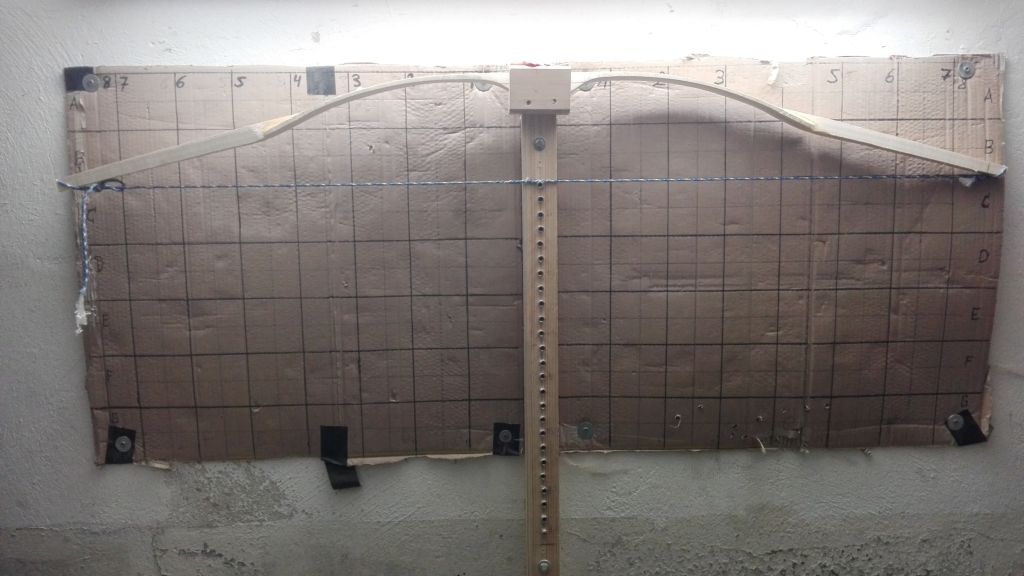

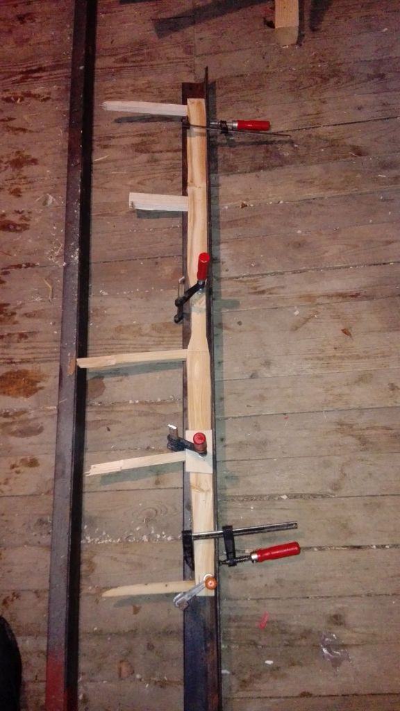

So habe nochmals über die Kiefer geschaut und ein Stück von 111cm heraus geschnitten. Da kommt dann ein Hasel-Backing drauf und Hasel Nadeln von 25cm werden eingespleißt, sodass ich auf 160cm komme. Die Nadeln werden mit einem kleinen Winkel versehen, um auf meine 28'' Auszug zu kommen. Das ganz sieht dann nachher so aus:
Jetzt muss alles erst mal trocknen und ich hoffe das klappt alles ;)
momentan ist die Kiefer noch 1,5cm dick

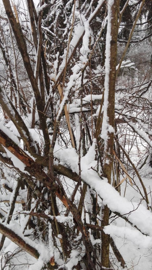

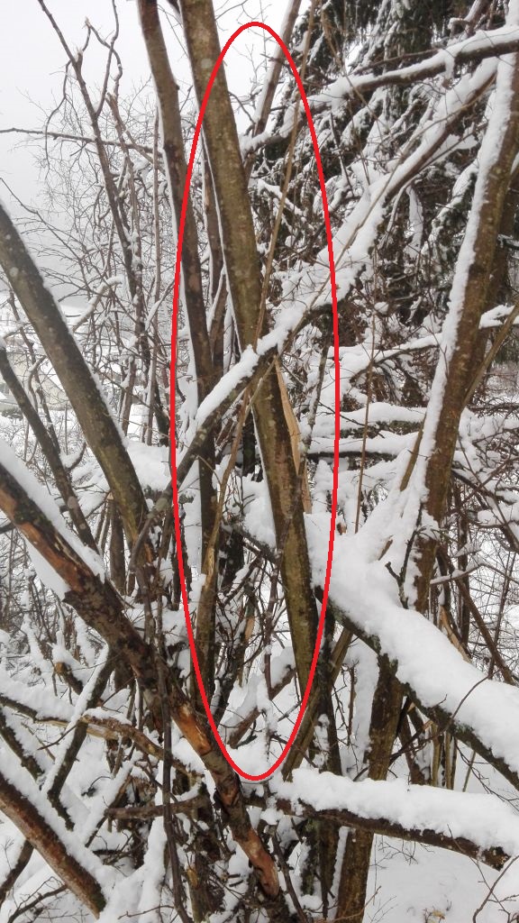

Noch schnell einen Hasel geerntet
Da war er weg
Da war er weg
schön zurecht gesägt, das Backing und die Nadeln
