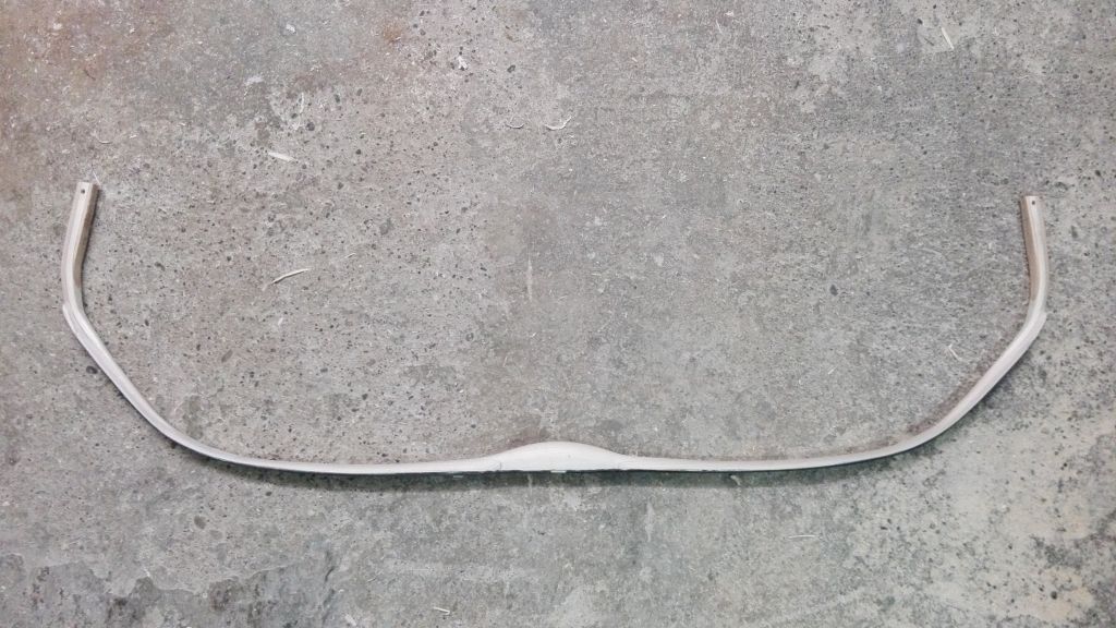

So weiter geht´s...
Da ich Urlaub habe kam ich gut mit den Sehnen voran. Sie sind nun soweit vorbereitet, sodass ich den Bogen bearbeiten kann. @ @Neumi Der Abfall wie du siehst, hält sich in Grenzen ;)

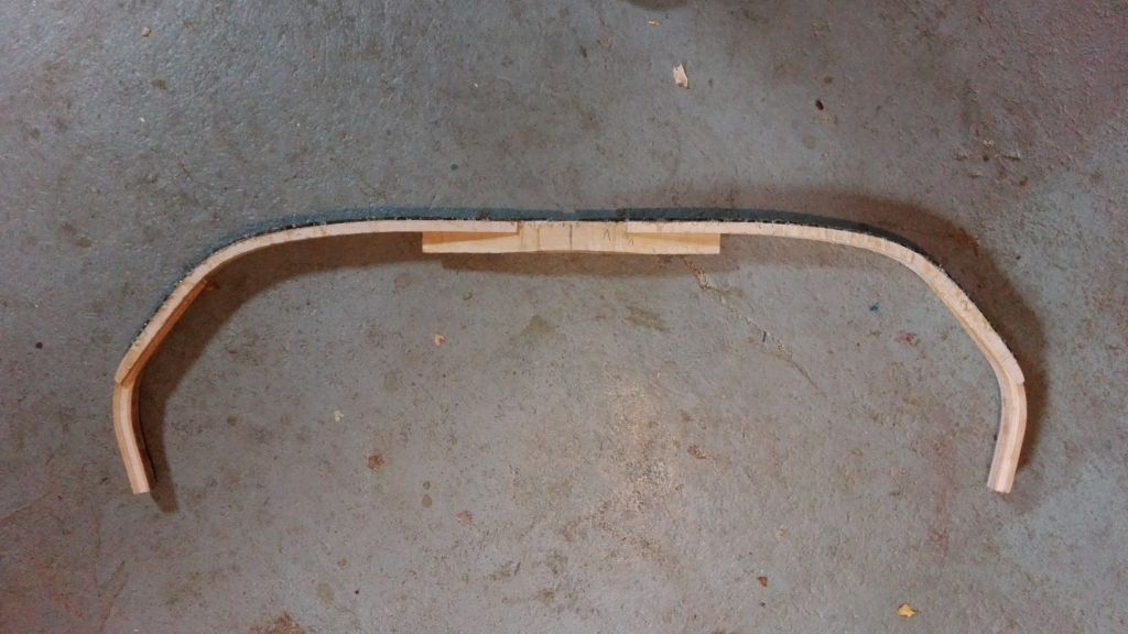

Wie gesagt jetzt konnte ich den Bogen auswickeln und den Bogen auf die vorgesehene Breite bringen. Dem Horn wurden die Kanten gebrochen und zur Mitte etwas verundet. Den Celik habe ich aus Geweih hergstellt und angepasst. Jetzt fehhlt nur noch der dicken Taper und dann können die Sehnen drauf :)

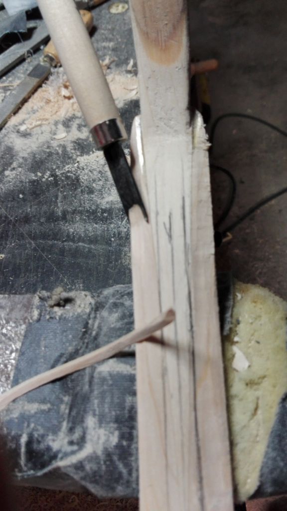

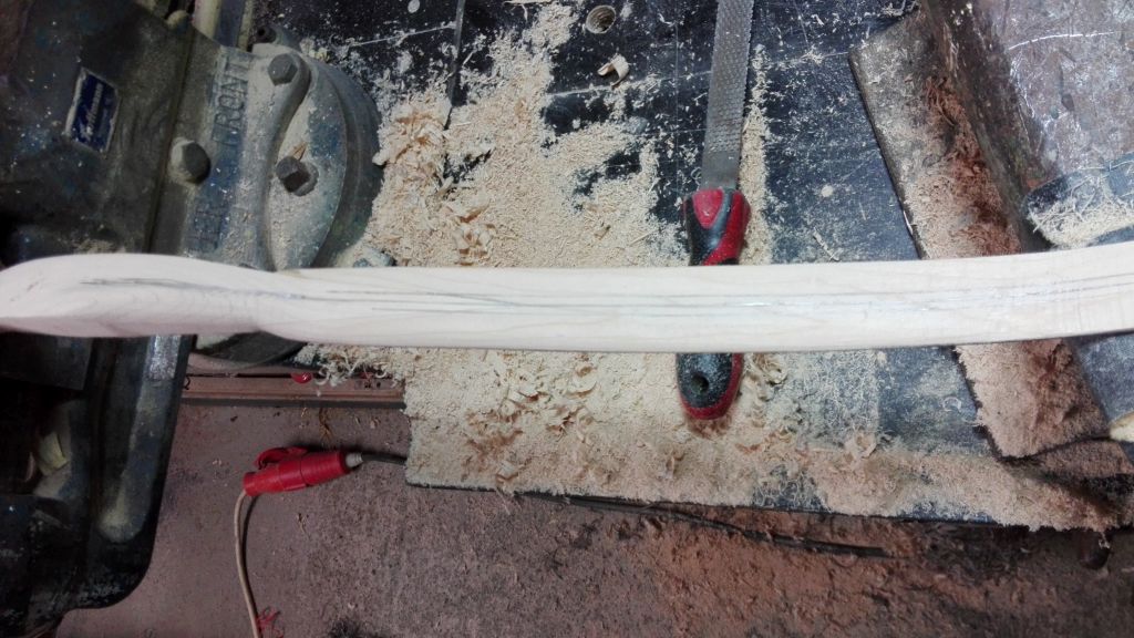

so weiter geht´s

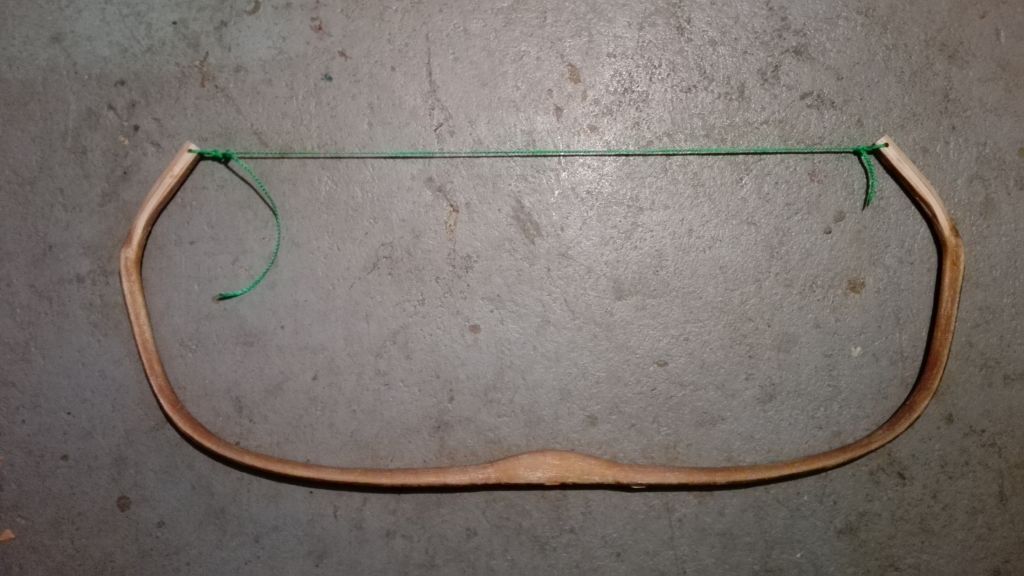

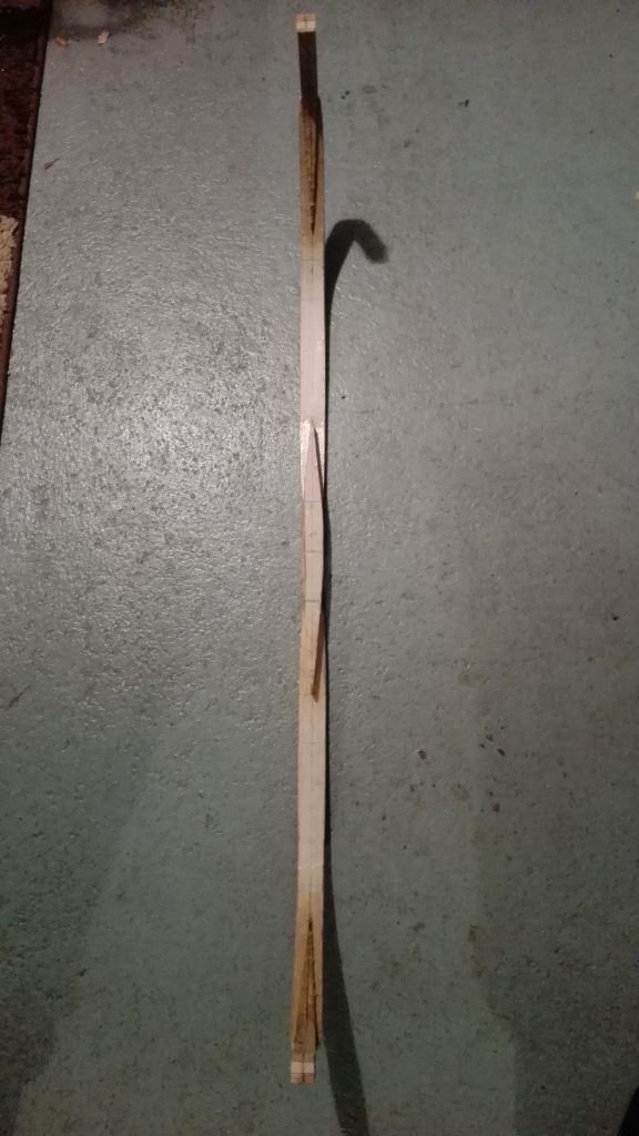

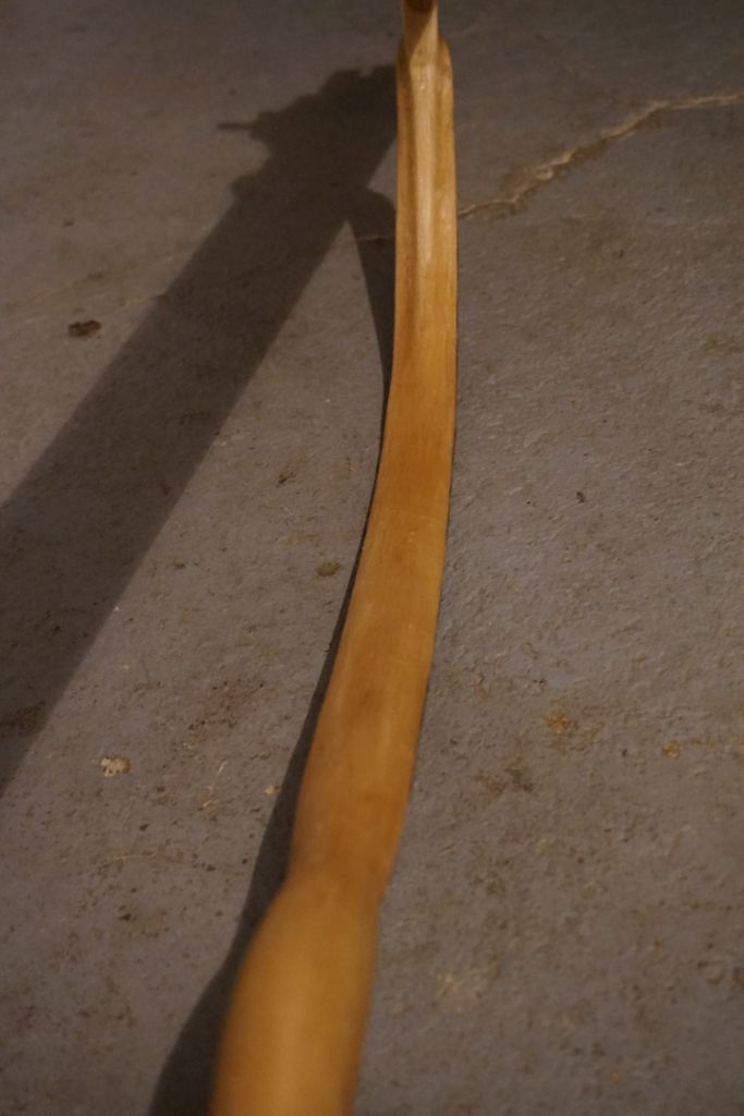

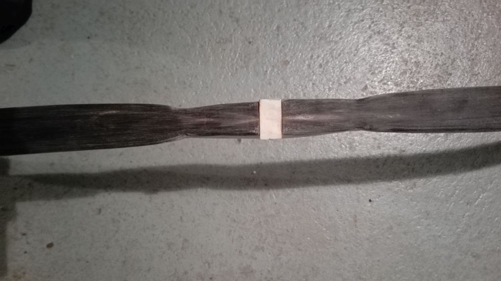

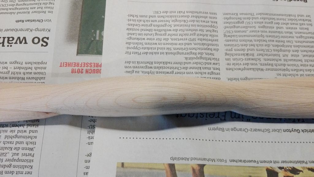

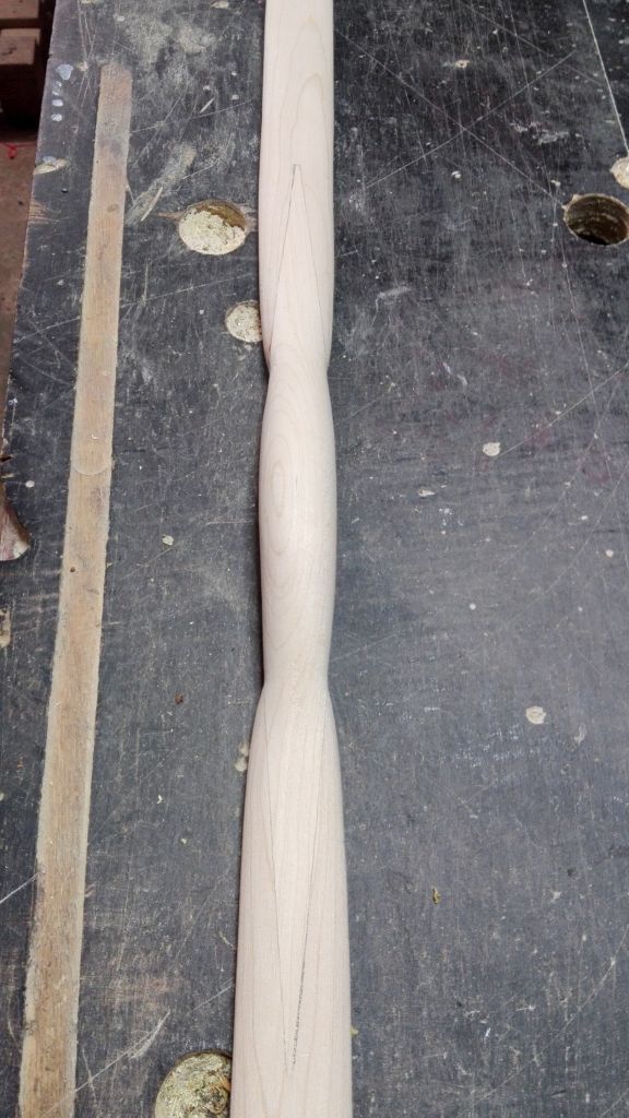

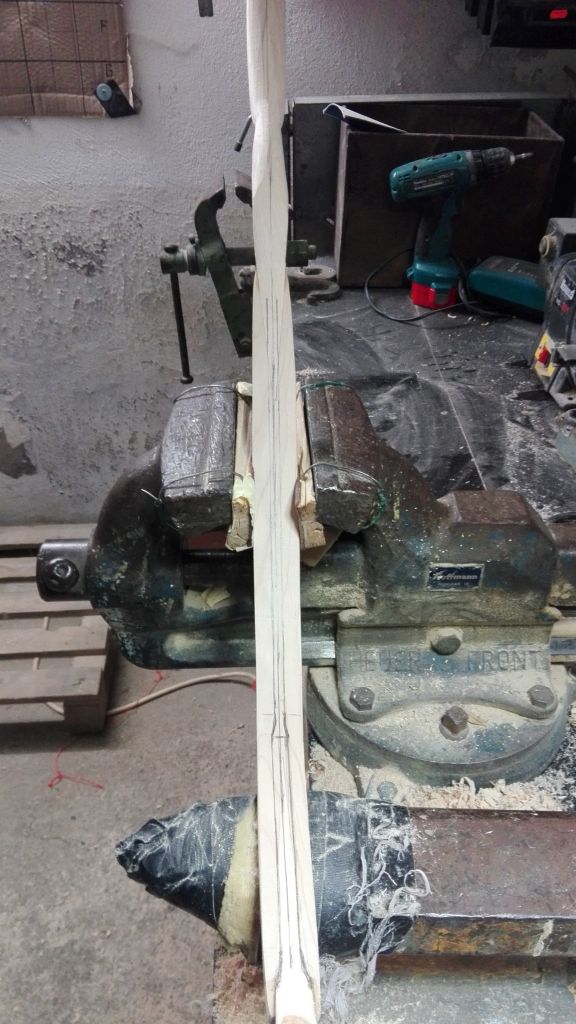

Nun habe ich das Ahorn auf die entgültige Dicke gebracht und durch leichtes biegen steife Stellen gleich beseitigt. Danach wurde auf dem Ahorn nochmals die Mittellinie aufgezeichnet und rechts/links von der Mitte nochmals eine Linie mit dem Abstand von 3mm zur Mittellinie eingezeichnet. Rundum wurde vom Horn auch eine Linie von 3mm auf das Ahorn gezeichnet. Nun wurde zuerst der Kasan ausgearbeitet, sowie die Tips grob auf Maß gebracht. Anschließend werden die Kanten zu den Linien auf dem Rücken und der Seite gebrochen und leicht verundet. Jetzt wird wieder die Flucht kontrolliert und verdrehungen der Tips direkt beseitigt.( Je genauer man vorher arbeitet, um so weniger muss man nachher richten). Mein Kunde war auch da und den Griff getestet, ob er gut in der Hand liegt. Da alles o.k. war kann nun die erste Lage Sehne aufgebracht werden. ;) Ich hoffe nur, dass ich das gewünschte Zuggewicht treffe...

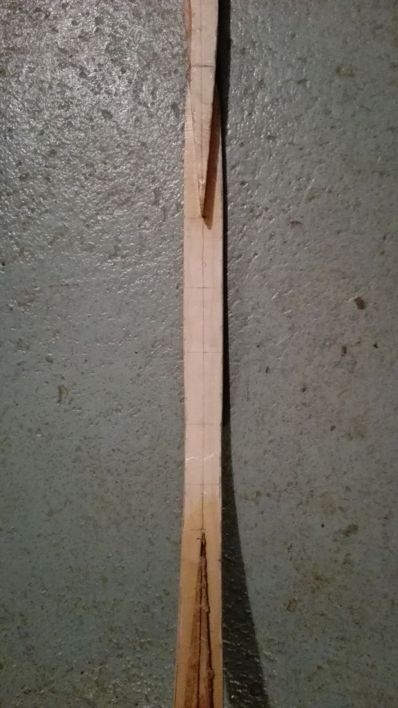

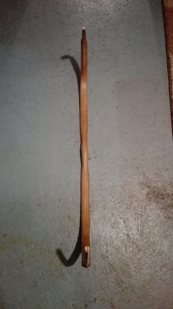

Aktuelles Gewicht des Rahmens liegt bei 237g.
sieht optisch verdeht aus...ist er aber nicht

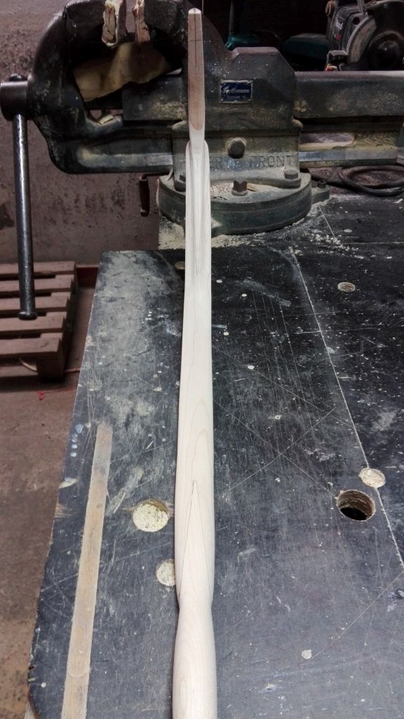

Der Celik ist fertig eingeklebt

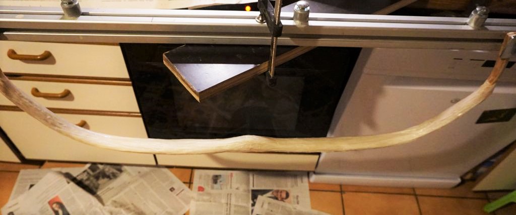

Habe ihn gestern mal ausgewickelt ... er sieht schon ziemlich trocken aus . Werde bald die 2. Schicht aufbringen.

Wow! Cool! Der Sehnenbelag ist so ebenmäßig und glatt, man könnte meinen, es ist geschliffenes Holz. Respekt!

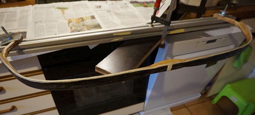

Da hätte ich doch mal wieder ne Frage: Du hast doch praktisch zwei Hohlkehlen am WA-Ende. Da dürfte doch der Gummi gar nicht auf die Sehnen drücken können ??? . Trotzdem scheint der Gummi die Sehnen anzupressen ??? Zaubertrick? :D

@ Torsten der erste Sehnenbelag ist noch sehr durchsichtig(zumindest meine Straußensehnen ;) ) und man sieht das Holz noch durch.
@Neumi die aufgequollenen Sehnen stehen noch über die Hohlkehle hervor und so bekomme ich den Druck des Gummis auch auf diese Stelle. Durch das Trocknen des Belags ziehen sich die Sehnen dann in die Hohlkehle rein.Somit habe ich auch am Kasan einen glatten Belag. Du siehst nicht wirklich ein Trick....it´s magic ;D

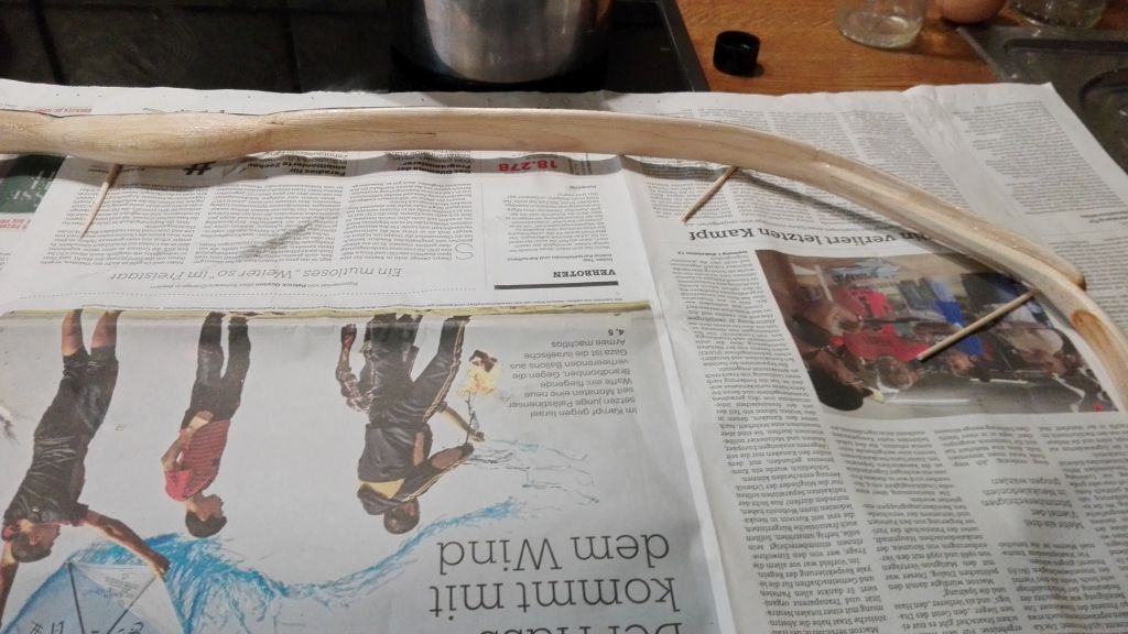

So weiter geht´s...

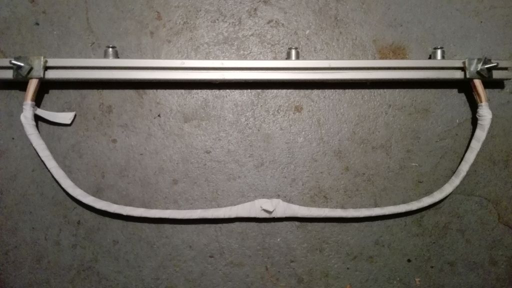

Die Tage wurde die Sehnenschicht mit einem 180er Schleifpapier angeschliffen und mit 10%tigem Hautleim 2x grundiert. Danach kam die nächste Sehnenschicht drauf. Die Wurfarme wurden nach dem geelieren um weiter 10 cm zusammen geschoben und dann wurde wieder mit Hosengummis umwickelt. Ich wollte ja mehr Bilder liefern vom Sehnen aufbringen... die waren alle entweder zu dunkel oder völlig überbelichtet ::) Ein paar kann ich aber zeigen.

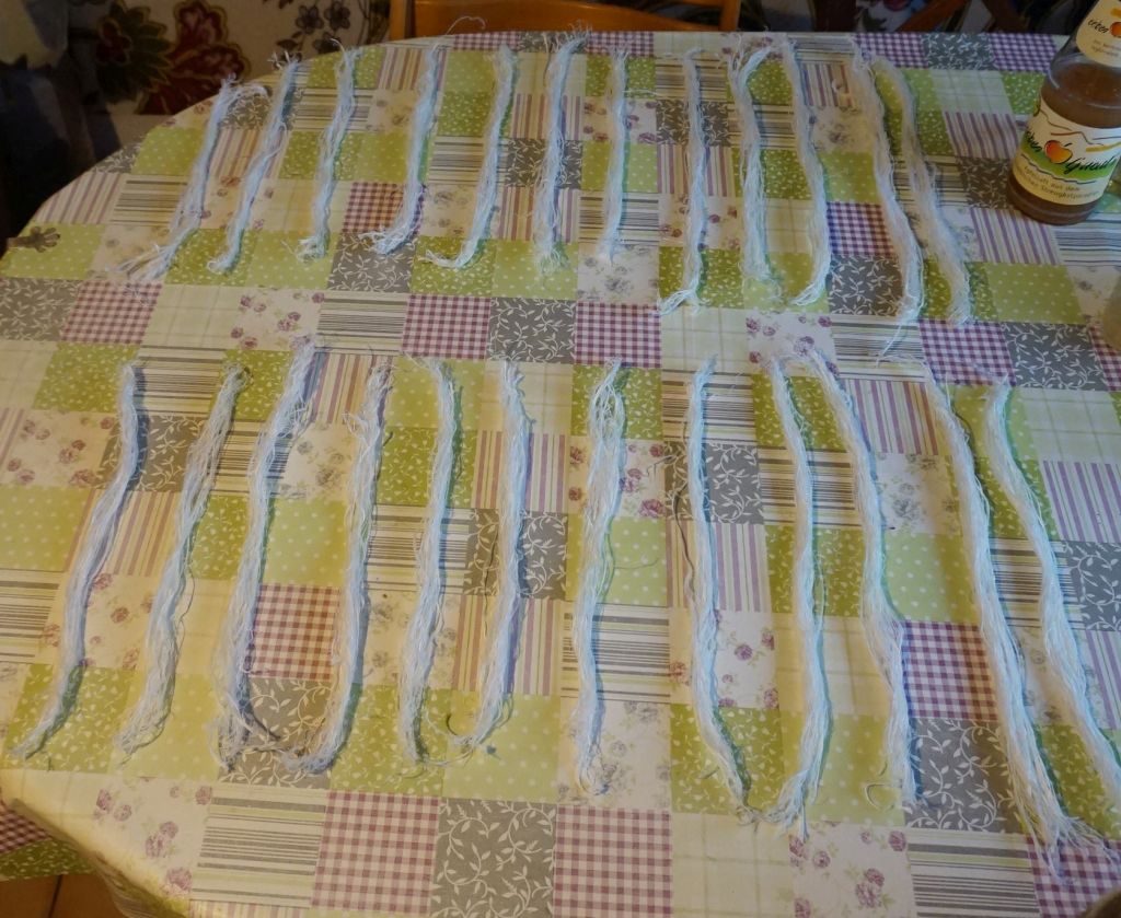

ausgewogene und vorbereitete Sehnen pro Wurfarm
Der Bogen wurde wieder grundiert
Die Sehnenschicht baue ich Strang für Strang von dem Rand aus auf
fast fertige Schicht
Die Mumie
Die Mumie

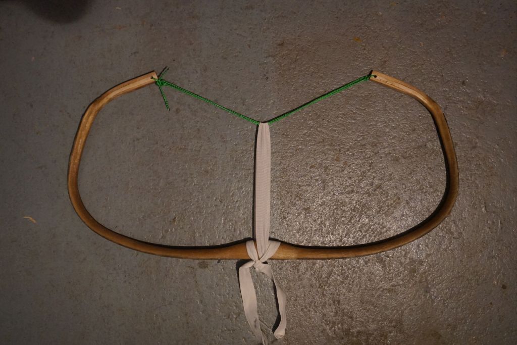

So heute wurde er entmumifiziert, gewogen, zusammengebunden und im Keller aufgehangen. Da darf er jetzt bis Februar trocken. Die Sehnenlagen sind wohl dick genug, sodass ich erstmal auf eine dritte Lage verzichten kann. Wenn ich mich täusche und die Sehnen doch mehr schrumpfen als gedacht, bekommt er noch eine drauf. Das aktuelle Gewicht stimmt zumindest.Der Bogen ist mit 238g ohne Sehnen gestartet und hat jetzt 388g. Ich denke er wird sein Gewicht noch bis 360g durch Wasserverlust reduzieren. Dann wären 120g Sehnen und Leim auf dem Bogen verbaut und das wäre genau 1 drittel des Bogengewichtes. Nun heißt es warten und hoffen das alles nach Plan verläuft.

Der Bogen hatte sich seit Mittwoch schon so weit in Reflex gezogen, dass ich ihn nachspannen mußte.Dabei sind es gerade drei Tage her.

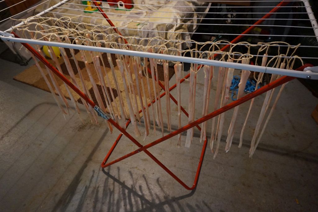

Ich hatte heute einiges zu tun, da ich von 6 Sträußen Sehnen nachschub bekommen habe .(Ja meine Frau weiß , dass ich den Wäscheständer Zweckentfremdet habe ;) ;D
