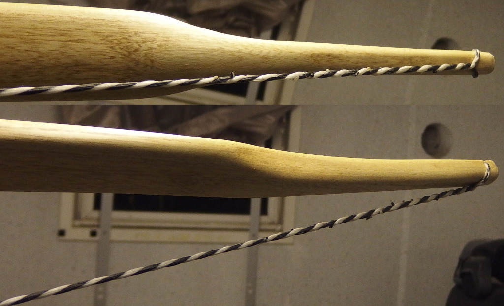

servus,
ich würde erst mal den Bogen im richtigen Winkel spannen, liegt meiner Schätzung nach gut einen Zoll zu weit links. Damit kann sich der Tiller schon ein wenig "verschieben". Dann würde ich den rechten WA noch etwas nacharbeiten, mehr nicht.
Frage: kennt man hier im FC das "Tillering Gizmo" von Eric Krewson, aus dem PA-Forum?
Hans
Hans

Re: Möllegabet Ulme mit biegendem Griff
Servus, meine Anregung die Biegung mehr vom Griff nach außen zu verlagern war ja mit der Absicht verbunden den Handschock zu verringern.
Du kannst ja auch jetzt schon mal ein paar Pfeile mit weniger Auszug probieren und wenn du sagst er hat zuviel Handschock dann kannst du ja noch von der WA Mitte zu den Tips ein wenig Schaben.
Ich habe den Bogen mal so auf den Tillerbaum gelegt, wie ich ihn heute beim Probeschiessen auch in der Hand hatte und habe dort gezogen, wo meine Finger den Schwerpunkt hatten. Anbei ein Auszugsbild sowie drüber gelegter Kreis in rot sowie mal Bilder der Nadeln.
Servus,
bezüglich oben und unteren WA, miss doch mal den max. Sehnenabstand bei Standhöhe oben und unten.

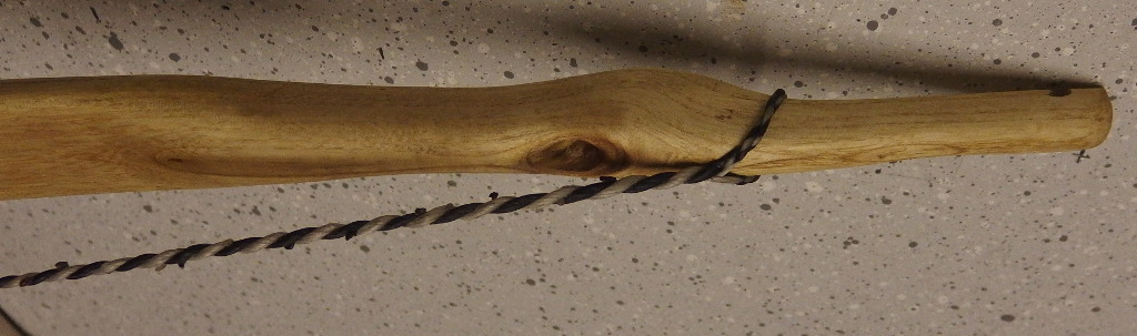

So, nachdem dieser Bogenbau zu ziemlich kontroversen Meinungen geführt hat, wobei einige Argumente wahrscheinlich aufgrund von Mißverständnissen gegeben wurden, und der Bogen nun soweit fertig ist, möchte ich das ganze noch einmal zusammen fassen.
Insbesondere übel aufgestoßen sind mir die beiden Beiträge von Baeumchenbieger und Grober Schnitzer, die weder sachlich noch inhaltlich korrekt waren. Dies ist nicht das konstruktive Niveau, für das FC bekannt ist, und daß ich bei anderen Mitgliedern sehr schätze. Der Ärger darüber sowie die Fertigstellung des Bogens gaben den Anlaß nochmal eine Zusammenfassung zu schreiben, damit meine Vorgehensweise etwas besser verstanden wird.
Ich hatte den ursprünglich 190cm langen Rohling mit einem dicken Ast bei 166cm Länge. Da ich den Bogen nicht so stark kürzen wollte, beschloß ich, den Ast im Bogen zu belassen. Eine Biegung an der Stelle erschien mir sehr gewagt, zumal ich noch nie probiert habe, eine so große Aststelle biegen zu lassen.
Daß es dort nicht biegen sollte, wurde auch von Burgunder12 befürwortet. Wenn die Enden steif bleiben sollen ergibt sich ein Design nach Art Möllegabet, was Neumi falsch fand, er hätte eher nur die letzten Zentimer steif gelassen. Dann wäre der Bogen aber deutlich kürzer geworden. Der erste Kommentar von ihm und der von Rabe war zwar korrekt (Design nach Holz, nicht umgekehrt), aber da haben wir uns nicht verstanden, ich habe ja gerade das Holz beachtend das Design ausgelegt. Generell wurde eher Richtung Langbogen votiert, was auch Thomas bevorzugte.
Da der Stave durch das Halbieren des Saplings nicht besonders dick war, bog sich der Griff sowieso mit. Ich dachte mir daher, wenn schon der biegende Bereich nicht allzu lang ist (aufgrund steifer Enden), dann lasse ich halt wie beim ELB den Griff mitbiegen und habe mehr Biegebereich. Das gab dann die nächsten Diskussionen über Handschock. Jeder wollte den Bogen etwas anders bauen. Um den Griff zu versteifen, hätte ich entweder etwas aufkleben müssen oder aber die Wurfarme stark in der Dicke herunter arbeiten müssen. Da deren Dicke aber gerade gut und der Tiller auch recht gleichmäßig war, wollte ich erstmal den biegenden Griff lassen.
Danach ging die Diskussion um die Tillerform wieder los. Generell erschien es mir sinnvoll, die Biegung und damit die Belastung des Holzes über den Wurfarm recht gleichmäßig zu verteilen. Zumal, wenn man, wie ich, das Tillern noch ziemlich übt. Mein letzter Bogen davor hatte keinen so schönen Tiller. Der sogenannte Ellipsentiller (mit steifem Griff) hat aber auch in der Abbildung der TBB und der Zeichnung von Rabe im Wurfarm eine gleichmäßige und damit kreisförmige Biegung. Elliptisch wird es dort, weil der Griff steif bleibt. Der ELB hingegen hat über die ganze Länge eine kreisförmige Biegung, nur der Griff ist leicht steifer und liegt daher etwas "innerhalb" des Kreises. Ich habe die gleichmäßige Biegung der Wurfarme angestrebt, zu wenig Biegung außen wurde bemängelt. Dabei meinten Thomas und andere hauptsächlich in Relation zum Griff. Es kann sein, daß der Möllegabet mit seinen steifen Enden an den Enden der biegenden Bereiche stärker biegt als weiter innen (pro Wurfarm betrachtet), um den Schuß schneller zu machen. Darüber habe ich aber keine wirklichen Vergleichsdaten, man sieht das anscheinend bei manchen Mölles, bei anderen eher nicht. Gleichmäßige Biegung der Wurfarme würde man auch mit dem Tillering Gizmo erreichen, den Hans1957 vorstellte. Einige empfahlen hingegen die steifen Enden leicht mitbiegen zu lassen, was aber laut Recherche bei FC gar nicht so einfach zu erreichen ist, schnell ist man über den Punkt hinaus und das war es mit dem Bogen. Das wollte ich nicht riskieren.
Dann stand also noch der Handschock im Raum. Der Bogen war soweit um etwas Probe zu schießen. In eine Richtung war der Handschock auch deutlich, wie theoretisch vorhergesagt, der Bogen umgedreht war er aber überraschend weniger. Da es in dieser Richtung gut ging, habe ich ihn nochmal nachvermessen und korrigiert und es kam das sehr gleichmäßige Tillerbild heraus, das er jetzt hat. Am Ostermontag konnte ich ihn länger Probeschießen und kam damit deutlich besser zurecht als mit meinem Hickory, den ich davor baute. Ich habe den Bogen auch von einem Vereinskollegen schießen lassen, der schon lange Langbogen schießt und mit seinem laminierten Langbogen mit ähnlichem Zuggewicht verglichen. Er meinte, der Handschock sei wie bei seinem Langbogen auch und er würde gut schießen. Das fand ich für mich auch und beschloß daher den Bogen so zu lassen. Und das hat nichts mit Eigenlob zu tun oder weil ich für den Bogen irgendwelche Zustimmung haben wollte.
Bezüglich Thomas' Frage des maximalen Sehnenabstands so sind es 17,8cm oben und 18,2cm unten.
Nach einigem hin und her bin ich mit dem Ergebnis zufrieden. Der Bogen wurde nicht so, wie andere ihn sich vorstellten, aber man gut mit ihm schießen und das ist mir wichtig. Meinungen und Erfahrungen können ja auch gerne unterschiedlich sein, und im konstruktiven Austausch kann man ja immer von einander lernen. Von daher danke ich für die Diskussion und Informationen und hoffe auf weitere interessante und sachliche Austauschrunden im Bogenbau.
