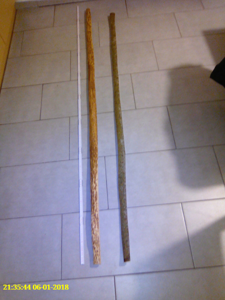

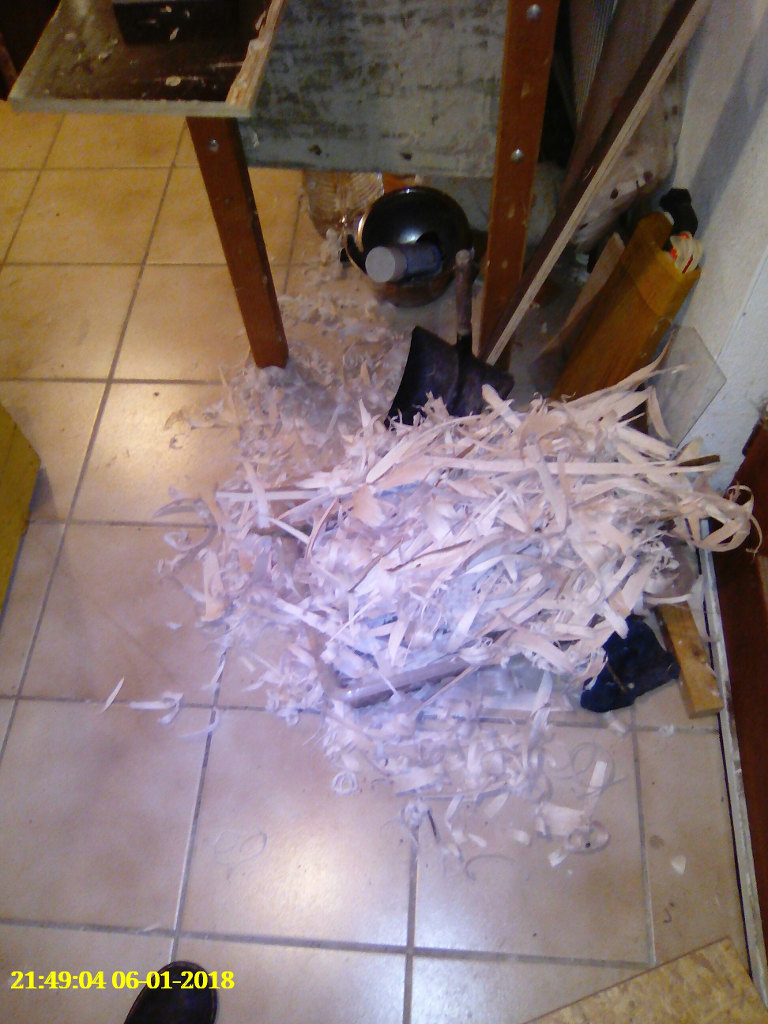

und schwupps ist's passiert, naja... nicht so wirklich.... ich war heilfroh, das die Temperatur im Kellerabgang nur bei knapp 13Grad liegt, geschätzte 5kg Hartriegel runtermessern ist auch bei nassem Holz etwas schweisstreibend.
Ein paar Bildchen
- Rücken
- Seite
- Reste
von 7cm runter auf 3,5cm beim Großen (noch 190cm lang), den schmalen Spaltling auf 180cm gekürzt, der ist eh nur noch knapp über 2cm dick, da lass ich die Rinde noch ein paar Tage drauf, wäre er nicht so gerade geworden, wäre er auch in die Spankiste gewandert... als Plan B (hoffentlich nicht) möglicherweise noch zu gebrauchen :)

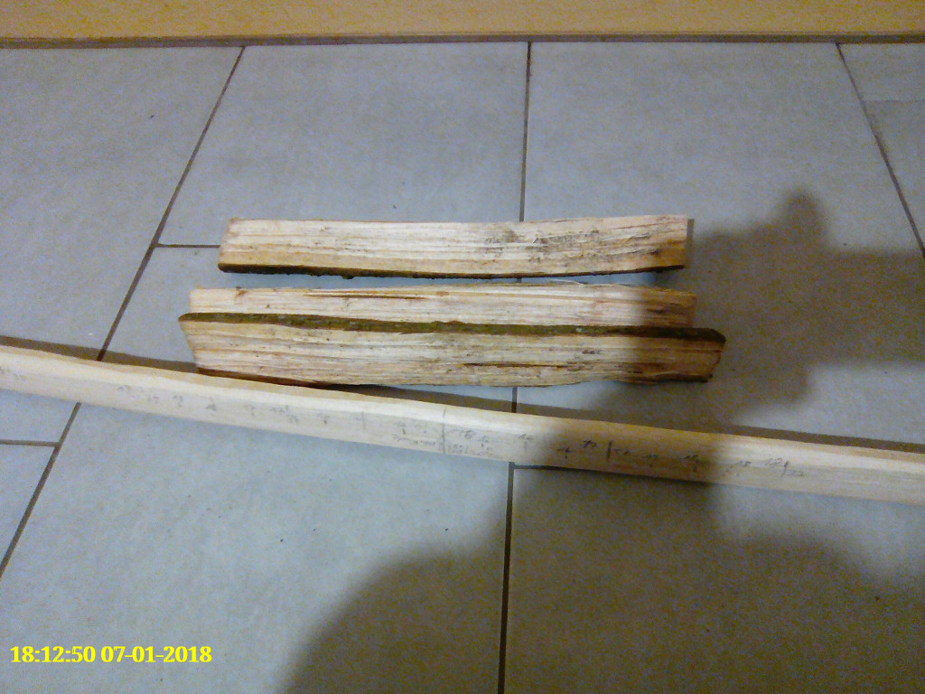

Plan B mit den Reststücken:
Jtzt muß ich mich mal um PlanA kümmern, der braucht auch noch etwas Reduzierung ;D
