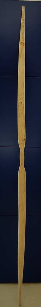

BIRKE
Hallo und hier das nächste Foto - die Birke ist jetzt endlich trocken, hat ihre nahezu endgültige Form bekommen und wird jetzt getillert usw.
Rückenansicht
Rückenansicht
Und noch die Seitenansicht vorm tillern - gefällt mir nicht so besonders und wird korrigiert ;D

Sieht schon mal sehr vielversprechend aus! :)
Bin gespannt!
