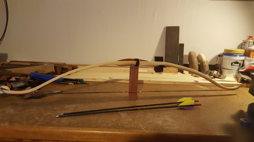

Mir ist gerade beim Bilder sortieren aufgefallen, dass ich das Ergebnis noch gar nicht präsentiert habe....
Schießt ziemlich zackig alle achtung, aber ich brauche nochmal weichere Schäfte, die 1400 sind gekürzt noch zu steif....

Kürzen macht Pfeilschäfte dynamisch härter!
Noch weichere Schäfte sind kaum zu bekommen, mach sie dynamisch weicher, mehr Spitzengewicht und wenn es machbar ist, dazu etwas mehr Centershoot.
