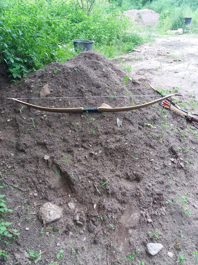

UPDATE!!!:
Hey einen schönen Abend liebe Bogenfreunde,
wollte heute mal mein Wochenendwerk vorführen. Nach euren ganzen Tipps und Anregungen habe ich mir den Bogen mit den Monsternocken noch einmal vorgeknöpft. Ziehklingen raus und vorsichtig drauf los getillert Ausrüstung ist die selbe Tillerkonstruktion auch. Als das erstmal erledigt war mit dem Nachtillerversuch habe ich das Geweih mit Bärenkräften gelöst alles nochmal aus- & abgeschliffen das Geweih um die Hälfte eingekürzt, neu gebohrt und wieder rangebabbt, neue Nocke gesägt, Wurfarm insich nochmal beidseitig eingekürzt und fertig (Ca. 1 Tag arbeit). Der Bogen hat nun 1800 mm gesammt und 1700mm NTN.
Die Sehne aus PP-Schnur habe ich bis meine Rolle B55 von Bearpaw eintrifft erstmal durch eine Art Paracord mit Ummantelung ersetzt, es besitzt eine Dehnbarkeit von max. 5% (fühlt sich mehr an wie ein Kabel). Zusammen mit den gekürzten Nocken wirft der Bogen nun wesentlich giftiger als vorher.
Die Standhöhe ist von 155mm auf 150mm gesunken. Ich habe das Gefühl, dass der untere Wurfarm in gespanntem Zustand mehr biegt als der obere aber beim Ausziehen nicht....oder täusche ich mich da? Bestimmt ist es so. ??? ??? ???
Der max. Auszug ist nach dem Nachtillern irgendwie von 28 Zoll auf irgendwas zwischen 26 & 27 gesunken. (Störte mich jetzt nicht wirklich da mein Auszug bei ca. 25 Zoll liegt.)
Die Zeit wärend ich auf den Leim gewartet habe habe ich mir damit vertrieben aus Lederresten und alten Gartenhandschuhen einen Ablasshandschuh und einen Auflagehandschuh mit Schuppenpanzerung sowie einen Köcher und Armschutz zu bauen. Auch hier alles erst Versuche. (Fotos)
Hier jetzt die neuen Fotos von Nocken, Profil und Auszug:

ja die Handschuhe sind irgendwie etwas grob geworden im Design. An Daumen und Zeigefinger sind die Plättchen doppelseitig befestigt also auf Zug und bewegen sich mit dem Material darunter mit. Wo der Pfeil läuft sind die Schuppen unterbrochen so kann der Pfeil frei laufen.
Der Armschutz ist tatsächlich etwas dürftig habe heute meinen Haselbogen eingeschossen mit dem liefs gut dann gab es einen Ablassfehler mit dem gekauftem 45# Elb der war deutlich spürbar aber noch nicht schlimm.
Danke für das kompliment bezüglich der Designidee für den Handschuh an Brüche hatte ich dabei garnicht gedacht.
Villt noch jemand ein Wort zum nachtiller?

der Tiller ist leider von den Fotos her nicht zu beurteilen, da der Blickwinkel von hinten auf den Bogen geht.
Das Foto sollte 90° zum Bogen (nicht zum Schützen) sein.
Jörg
Beiträge: 6123
Hat gedankt: 61 Mal
Hat Dank erhalten: 185 Mal
Re: Mein 1. Bogen (Flachbogen,Haselnuss+Geweihnocken)
Servus, ja die Perspektive ist nicht gut.
Der untere WA biegt in der Mitte Zuviel, da könntest du davor und danach noch ein wenig Schaben um die Stelle zu entlasten.

Hey liebe Community,
hab gerade nochmal rein gelesen. Tut mir leid, dass die Perspektive schlecht war.
Hier nochmal neue Versuche den Tiller zu zeigen vielleicht sieht man es ja jetzt besser?:
PS.: Sehen das alle so wie Thomas? ;D
Tiller 1
Tiller 1
Tiller 2
Tiller 2
Tiller 3
Tiller 3
MFG Gabriel
