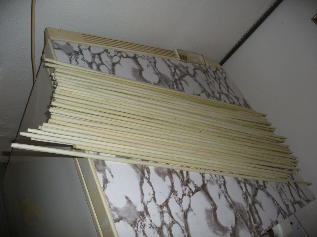

In der Zwischenzeit habe ich 71 Pfeilschäfte gebarrelt, verschliffen und den Spine ermittelt und weiter 48 warten noch darauf , dass ich sie richte.
Ich schaue den Bögen beim trocknen zu und hobel meine Schäfte
71 Stück und ich habe schon welche fertiggestellt und verschenkt
