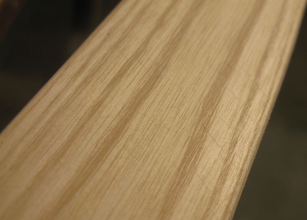

Ich gehe richtig in der Annahme, dass es sich um viele nicht tiefe Risse handelt?
Zwei Seiten Diskusion ohne Bilder (Risse + Beschaffenheit der Jahresringe)?
LG Zwirn
Bogenhannes
Beiträge: 1008
Re: Esche und Kompressionsrisse: Ein unzertrennliches Paar?
Beitrag von Bogenhannes »
zwirn hat geschrieben:Ich gehe richtig in der Annahme, dass es sich um viele nicht tiefe Risse handelt?
Ja. Ist natürlich schwierig gute Fotos zu machen.
So sieht das in der Hauptbiegezone aus. Feine Druckschäden, die sich entweder ausbreiten werden, oder halt so bleiben. Ärgerlich ist es trotzdem.
Einen Stammabschnitt kann ich leider nicht liefern, daher der Griff:
Vom nächsten Versuch mach ich noch einen Abschnitt. Da ist noch genug dran.
Hoffen wir das beste ;)

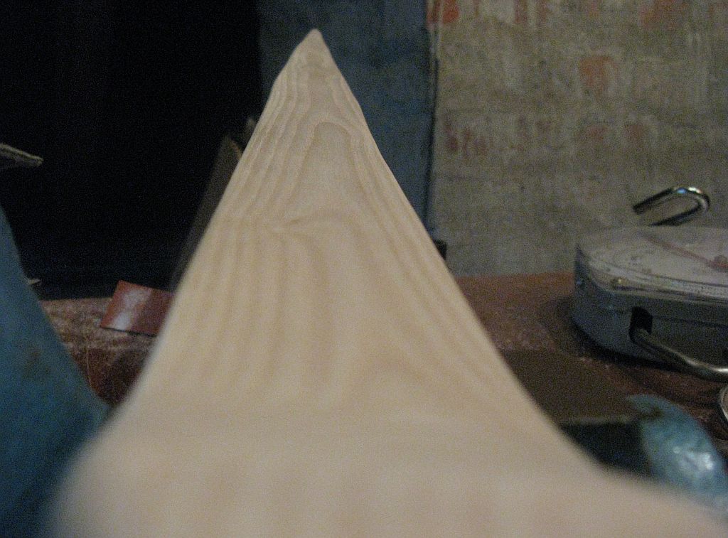

Ich bin neugerig ein Bild mit dem Bauch des WA zu sehen..so wie die Ringe da Im Griff aussehen, ich gehe davon aus, dass es sich um einen stave und nicht um einen Board handeln, oder? Aber die Maserung in diesem Bild, mit der Bauch Stelle sieht so aus, als ob da ein stück das ''quarter sawn'' (ich weiss nicht wie man das auf Deutsch sagt) ist. Das frühe holz, was so poros ist, ist da auch dabei, und zwar, viel. Über dieses Thema habe ich viele Meinungen gehört, und erlich gesagt ich weiss nicht ob das unbedingt einen Untershied macht, aber wer weiss..vielleicht??
Verticale Ringe versus Orizontale Ringe. In beiden Fällen wird irgendwann das frühe Holz da herausgestellt, aber interessant ist, welche Variante ist besser? Ich würde lieber einen ganzen orizontalen Ring da auf dem Bauch haben, als verticale Ringe die genau so wie in diesem Bild aussehen..poröses, und hartes Holz nebeneinander.

@Akila
Ich denke das sind schon horizontale Ringe auf dem Foto vom Bauch, nur ist der leicht gerundet und daher verläuft die Maserung parallel.

Ja, so habe ich mir auch vorgestellt, aber der Bauch ist dann oval, und das für Esche ist nicht so gut..auch wenn der Tiller so gut ist, und wenn der Bogen lang genug ist...alles was ich aus Esche gemaht habe, war mit dem BAuch komplet flach..nur die Kanten ein bisschen gerundet.

Ich stimme hier Akila zu, ich hab auch so feinringige Esche verbaut, allerdings den Bauch so flach wie irgend möglich gehalten, und hab weit nicht diese Menge an Stauchrissen (eigentlich kaum welche).

@Akila + Idariod der Bauch ist doch eh schön flach, siehe Bild 1 von Bogenhannes auf dieser Seite. Außerdem hab ich auch schon ELB Design und gerundeten Bauch mit Esche gebaut und die haben keine Kompressionsbrüche. Ich glaube nicht dass es daran liegt, vermute es liegt an der Holzqualität.

Zwegen flacher Bauch - ich wage dir zu widersprechen: für mich sieht das nicht wie ein dünner Ast aus, und wenns kein dünner Ast war, dann seh ich für einen flachen Bauch zu viele Jahresringe längs laufen.
Bei einem flachen Bauch sehe ich eigentlich nur die V's des Dickentapers wie etwa hier Bild.

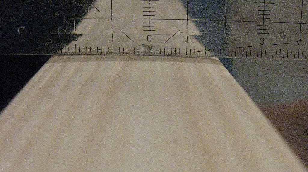

Ansonsten war das Foto der Stauchbrüche natürlich eine Makro-Aufnahme. Da kann man nicht mehr vom Bauch sehen als parallele Ringe ;)
Daher folgende Fotos:
Erster Wurfarm
Erster Wurfarm
Zweiter Wurfarm
Zweiter Wurfarm
Grauenhaftes Foto vom Griff, der natürlich noch abgeschliffen wird.
Der Bauch ist so flach wie möglich, aber es handelt sich um einen Bogen und nicht um ein Brett. Daher sind die Kanten etwas abgerundet. Minimal ...
Verschwommenes Bild vom Design, die Daten sind ja weiter oben beschrieben.

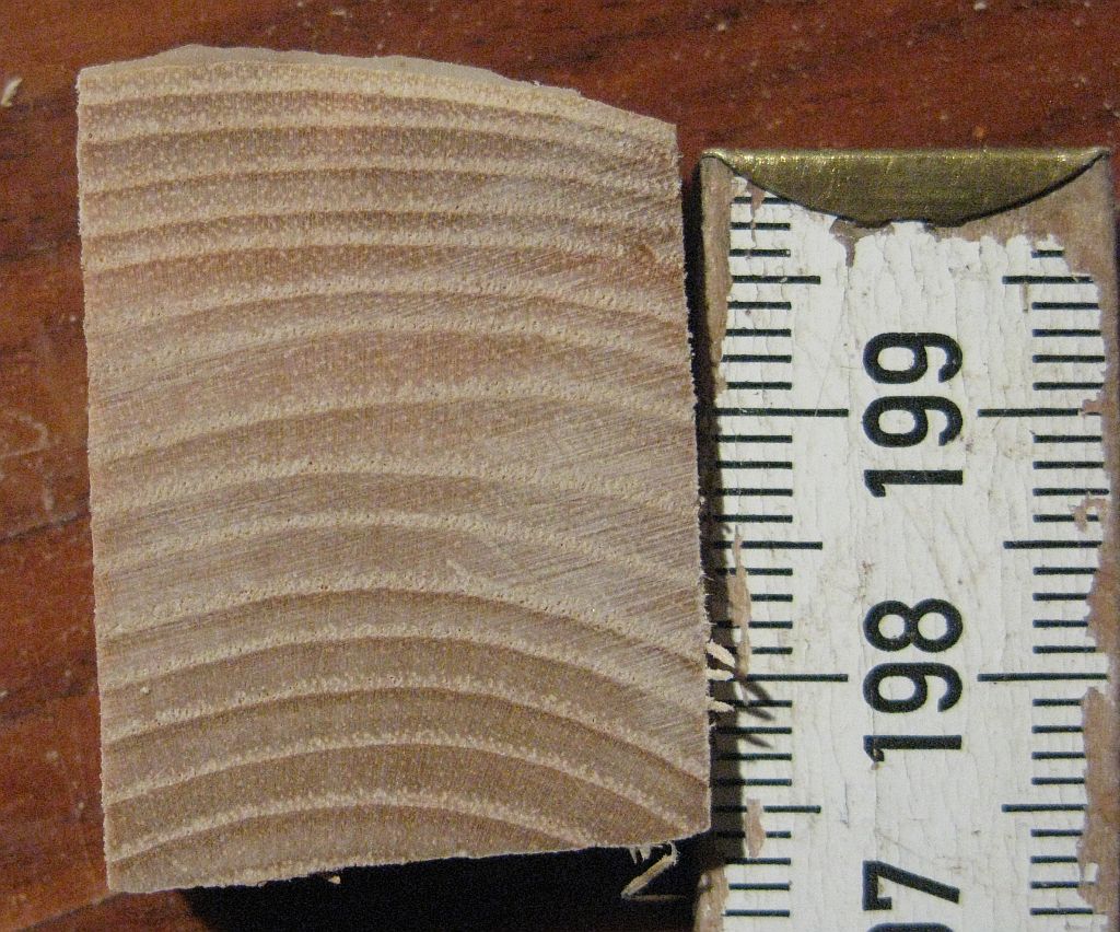

Hier noch eine Aufnahme von der "Grasesche". Es ist tatsächlich viel Spätholz vorhanden, aber auch poröses Frühholz ...
