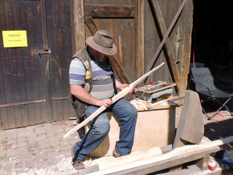

Der verlinkte Werktisch ist für den Selfbow-Bau nur eingeschränkt brauchbar, ich verwende ihn hauptsächlich beim laminieren als Unterbau für die Formen, die sich dort gut einspannen lassen. Ansonsten ist er nicht für Gewaltaktionen zu gebrauchen, siehe hier und es gibt ihn zum Beispiel bei Lidl Online günstiger http://www.lidl.de/de/powerfix-werkbank/p191754 .
Zum Selfbowbau habe ich mit mal eine Kiste gebastelt auf der ich eine kleine Version so eines Spanntisches drehbar befestigen kann, hier kann man dann schon mal mit einen Ziehmesser kräftiger dran ziehen, da alles vom eigenen Gewicht stabilisiert wird. Hier mal ein paar Bilder die der Toaster beim Q&D Turnier 2011 in Worms gemacht hat.

Ich arbeite auch hauptsächlich am Schnitzbock, den ich selber gebaut habe. Allerdings habe ich die übliche "englische" Form gewählt, wie oben gezeigt, sondern die "deutsche" mit dem Kloben als Klemmvorrichtung, weil ich dann den Bogen aufgespannt bearbeiten kann.
Jörg
Jörg

Für die groben Arbeiten mit dem Ziehmesser würde ich Dir auch zu einem Schnitzpferd raten. Das ist einfach stabiler und Du beschwerst es zusätzlich mit Deinem Körpergewicht. Diesen Spanntisch, auf den Du verlinkt hast, kannst Du für Raspel-, Feil- und Schleifarbeiten durchaus nehmen. Aber erwarte keine dauerhafte Haltbarkeit. Ich habe auch so ein Modell. Da ist mir in der letzten Woche eine der MDF-Platten sang- und klanglos gebrochen. Das MDF-Zeug habe ich aber mit einer 4 cm starken Leimholzplatte ersetzt und nun ist das Ding stabiler als vorher.
Ralf
Edit: Siehe Heidjers Beitrag; er hat auf mein Wunderwerk verlinkt.
Ralf
