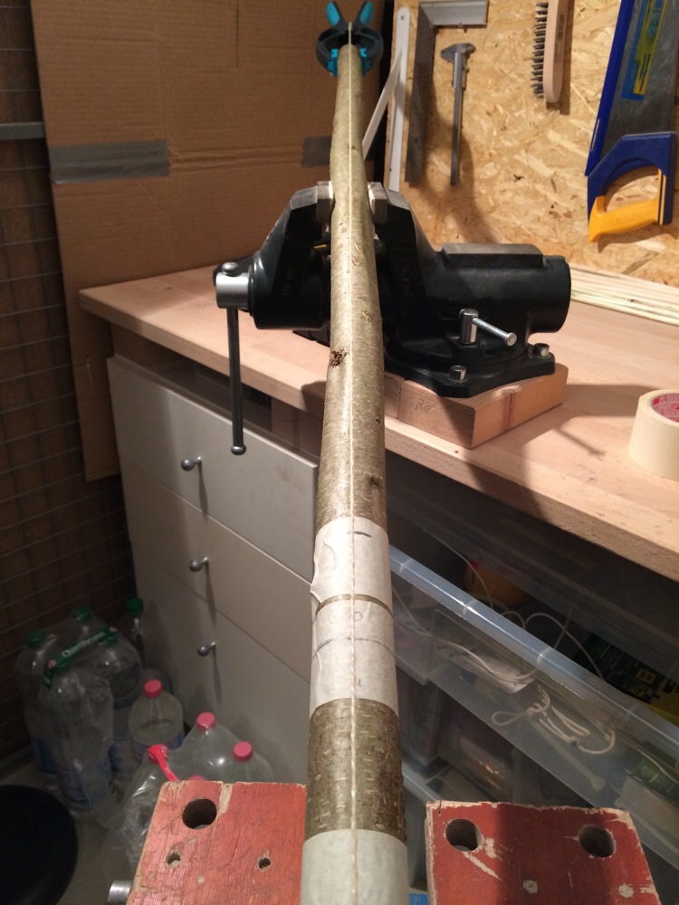

So; ich hab in den letzten Tagen auch ein wenig geschafft:
Der Hasel bekommt das gleiche Design wie der Probebogen. Der erste Versuch mit dem trockenen Stave hab
ich dann erstmal zurück gestellt. Da geht bestimmt mit einem anderen Design noch was.
Für den Haselsapling bedeutet das: die Rinde bleibt im Griff und an den Fades drauf.
Der Griff ist quasi fertig. ;D
Ich hoffe bloß ich bekomme ihn mit der Rinde in der vorgegebenen Zeit ausreichend trocken.
Also Griff aufzeichnen. Weil ich nicht auf die Rinde malen kann hab ich Malerkrepp aufgeklebt und darauf eingezeichnet.
Griff anzeichnen
Griff anzeichnen
Sehnenverlauf festlegen. Gut wenn man da ne dritte Hand hat ;)
Und Wurfarme grob raus arbeiten
Grobe Form
Grobe Form
Jetzt noch die überflüssige Rinde weg
Rinde weg
Rinde weg
Fertig zum trocknen.
Werkzeug: ein Satz dritte Hände und Schnur, Malerkrepp und Stift, Zollstock, kleines Ziehmesser, Tapetenkratzer für die Rinde
LG Tom

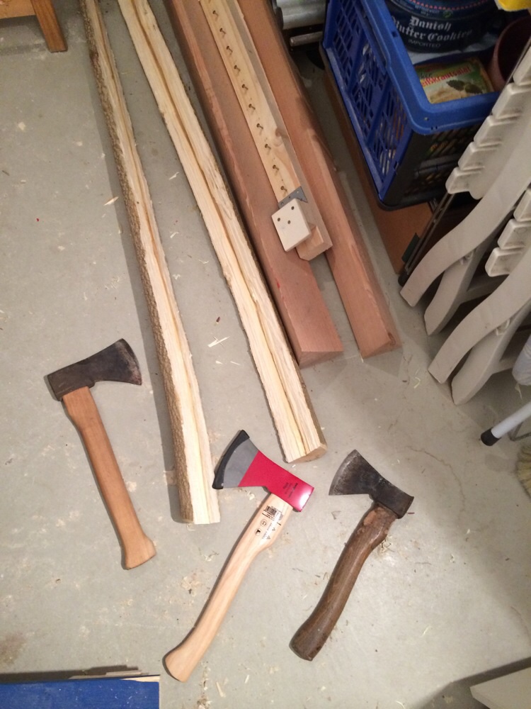

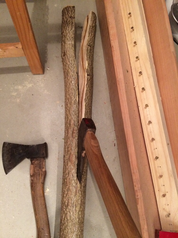

So der Götterbaum wurde gespalten.
Das ganze ging ganz flott und sauber am Markkanal entlang.
Ich hab oben angefangen und ein Beil an der Stirnseite angesetzt.
Danach den Spalt immer Wechselseitig voran getrieben.
Bei der Arbeit
Bei der Arbeit
Die Tatwerkzeuge
Die Tatwerkzeuge
Fertig
Fertig
Der linke Sap soll es sein. Der rechte wird getrocknet.
Bin mal gespannt welche Eigenschaften das Holz vom Götterbaum hat.
Im Moment geh ich davon aus dass es zwischen Weide und Hasel liegt.
Aber schauen wir mal. Die Hoffnung stirbt zuletzt. ;)
LG Tom

Götterbaum lässt sich prima bearbeiten und ist meiner Meinung nach drucktoleranter als Hasel.

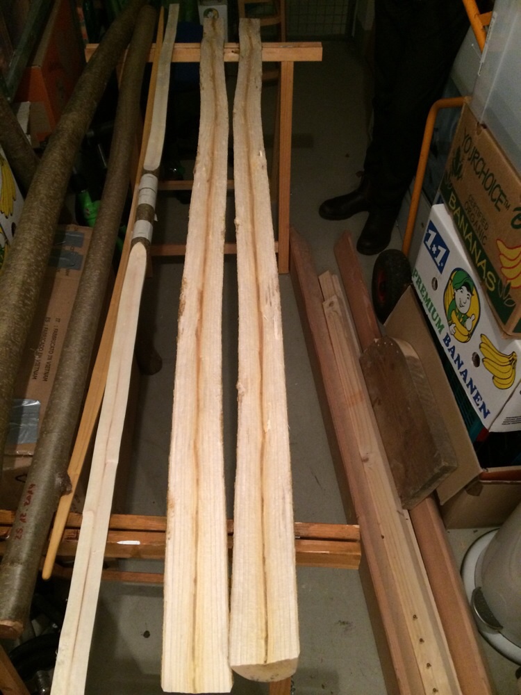

Gestern Abend hab ich die Sap's noch grob auf Breite gebracht.
Dazu hab ich den Sehnenverlauf eingezeichnet um dann das zukünftige
Design eingezeichnet.
Für den Hasel bedeutet das: ab den Fades 50 cm parallel 4 cm und auf den restlichen 50cm verjüngend von 4,0 auf 2,0 cm.
Für den Götterbaum bedeutet das: ab den Fades 70 cm von 5cm auf 2,0cm danach noch 20cm parallel 2cm
Götterbaum angezeichnet
Götterbaum auf Breite geschnippelt
Hasel auf Breite geschnippelt
Werkzeug
Werkzeug
LG Tom

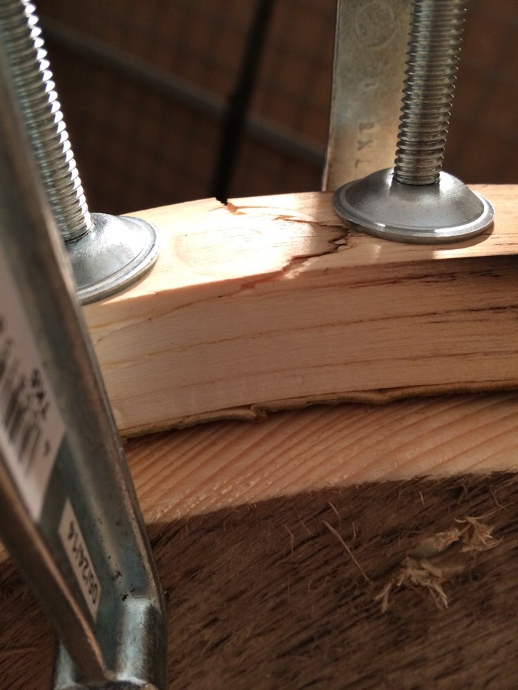

Heute war biegen der Recurves beim Götterbaum dran.
Da ich leider keine Möglichkeit habe mit Dampf zu Biegen musste die Heißluftpistole ran.
Mit der hatte ich beim Rattan schon gute Erfahrungen gesammelt.
Um es kurz zu machen: Der Götterbaum mag keine trockene Hitze !!!
Bevor sich auch nur ein bisschen was gebogen hat war das Holz schon spröde und ist gerissen.
Ich hab es dreimal versucht. Dreimal gebrochen.
Den ersten konnte ich noch retten. Dort war noch genug Holz in Reserve. Beim zweiten musste ich den Bogen kürzen und beim dritten wars das.
Vor dem dritten Versuch habe ich den Stave 15 min ins Wasser gestellt und zwischendurch die heißen Stellen immer wieder mit einem Lappen befeuchtet in der Hoffnung, dass das Holz nicht sofort versprödet und bricht.
Hat aber auch nicht geholfen.
Das Holz wurde mindestens 10 min auf kleinster Stufe "vorgewärmt" ohne das es braun wurde und dann vorsichtig mit der zweiten Stufe auf Biegetemperatur gebracht bzw. Braun gemacht.
Hier war noch alles gut
Erster Recurve futsch
Zweiter Recurve futsch
Nochmal der zweite
Nochmal der zweite
Ich hab gelesen, das die Asiaten aus dem Götterbaum die Körbchen zum dämpfen ihrer Nudeln herstellen.
Ich nehme mal stark an, dass die Herstellung der Körbe mit Dampf geschieht.
Der Götterbaum ist damit bei mir raus.
Auch ohne die Probleme beim Biegen hat der Götterbaum bei mir keine gute Figur gemacht.
Er lies sich zwar einwandfrei bearbeiten. Im Vergleich zum Ebenfalls frischen Hasel war er jedoch im Bodentiller ziehmlich
schwabbelig.
Ich lasse die andere Hälfte erst mal in Ruhe trocknen. Vielleicht probier ich ihn dann noch mal.
LG Tom

Das Holz scheint mir noch viel zu dick, um um den engen Radius gebogen zu werden.
Das konnte nur schiefgehen ::)
Nicht dicker als 1cm, und auf einen durchgehenden Ring am Bauch achten!
Nächstes mal dämpfen, das ermöglicht stärkere Biegung und ist bei den meisten Hölzern die bessere Wahl.
