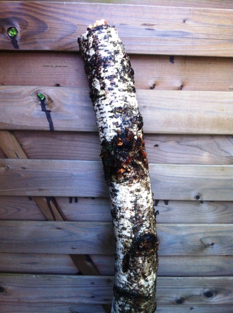

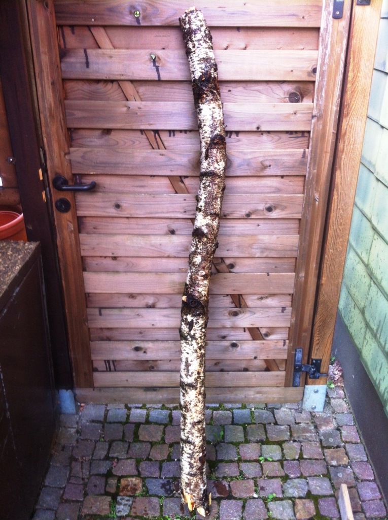

Ich bin in der "Holzfindung". Habe bei uns im Wald ein paar Birkenstämme entdeckt und habe einen Ast nach Hause geschleppt.
Sieht mir leider etwas morsch aus.
Wenn ich wüsste wie es funktioniert, würde ich Bilder einstellen.....
Re: Magwood sagt "Hallo!"
Jetzt habe ich begriffen, wie ein Bildanhang erstellt wird....
Hier also meine (leider) morsche Birke.
Hi Magwood!
Glaub mir, ich kann dich gut verstehen, mir ging es auch mal so
ABER: Birke ist KEIN Bogenholz! Ja, es gibt funktionierende Bögen aus Birke, diese sind jedoch eher die Ausnahme
Außerdem wird Birke sehr schnell stockig. Zu 99,99% wird daraus also kein Bogen.
Um den Umgang mit den Werkzeugen zu lernen, reicht es, aber ich denke, den wird es bei den ersten Biegeversuchen zerlegen.....
Mein Tip für Anfänger: Hasel!
Kann man auch im Sommer schneiden(solange nichts drauf nistet oder ähnliches!!!), trocknet relativ schnell und gibt gutes Bogenholz für Anfänger ab.
Falls du nicht die Möglichkeit hast, an Hasel heranzukommen, dann schu doh mal auf die Usermap, meistens gibt es in der Nähe immer ein hilfsbereites Mitglied, dass dir einen Stave für den ersten Versuch abtritt.
Falls du mal hier in der Gegend bist, schenke auch ich dir gerne einen Haselstave vom letzten Winter

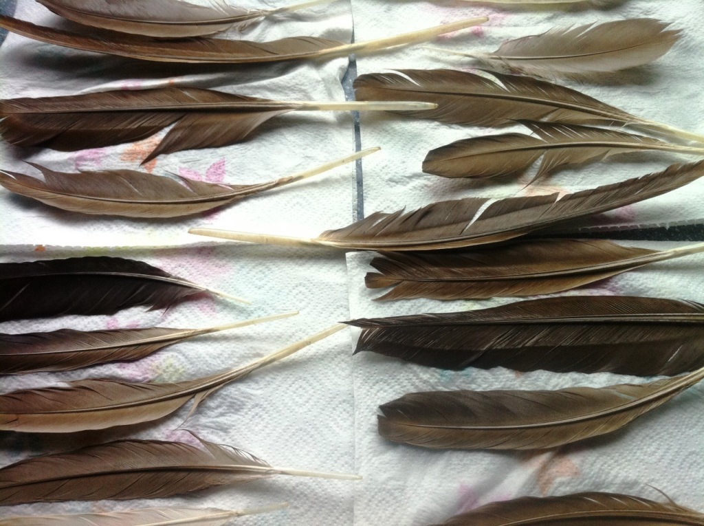

Hallo Forengemeinde!
Bei meinem "Bogen- und Pfeilstudium" haben sich Fragen aufgetan, für die ich bisher keine Antworten gefunden habe (ich vermute mal, da werden noch viele Fragen kommen).
Zum Thema Pfeile:
- Unterschiede/Verwendungszweck Feldspitze und Bulletspitze
- Pfeilschaft 5/16 und Pfeilschaft 11/32
- Sortieren meiner Gänserfedern nach rechts/links. Gibt es sonst noch etwas zu beachten?
Vorab vielen Dank für Eure Antworten.
Marc
Edit: Bild eingefügt
Zum Thema Pfeile:
Marc
Hallo Magwood,
Hier erst einmal meine Bemerkungen zu Deinen Fragen:
Feldspitzen / Bulletspitzen: Sind meines Wissens beide auf dem Parcours zulässig. So weit ich es bisher gesehen habe, sind Feldspitzen aber gebräuchlicher. Ich glaube, dass das am Design der Feldspitzen liegt. Die Spitze ist schmaler ausgeformt u d dringt möglicherweise "sauberer" in das Ziel ein. Du kannst das Pfeilgewicht mit der Schwere der Spitze (100 grs oder 70 grs) beeinflussen.
Schaftdurchmesser: Anfangs habe ich mir beide Stärken besorgt, bin aber mittlerweile zu der Auffassung gekommen, dass 11/32" für leichte bis mittlere Zuggewichte - darunter verstehe ich bis 55# - unnötig dick und damit unnötig schwer ist. Je nachdem, welches Zuggewicht Dein Bogen hat, könntest Du solche Pfeile ausprobieren: Spinewert 10# niedriger als das Zuggewicht Deines Bogens, Stärke 5/16". Die gemessenen Spinewerte Deiner Pfeile sollten möglichst gleich sein. Damit kannst Du eine Ungenauigkeitsvariable beim Schießen ausschalten. An dieser Stelle: Danke an apaloosa für die entsprechende Info und für das Messen meiner Pfeile!
Federn: Man unterteilt sie in RW und LW (right wing und left wing). An einem Pfeil sollten nur Federn entweder des rechten oder des linken Flügels sein, sonst wird die Flugdynamik des Pfeils unsauber. Innerhalb eines Pfeilsatzes kannst Du aber Pfeile mit RW-befiederung und Pfeile mit LW-befiederung munter mischen. Zum Erkennen, ob eine Feder vom rechten oder vom linken Flügel stammt, gibt es einen Thread. Den findest Du sicher mit der Suchfunktion. Ich bin gerade zu faul dafür.
Ich hoffe, dass ich Dir vernünftige und vor allem korrekte Auskünfte geben konnte. Bestimmt schreiben noch einige Experten weitere Informationen, da lese ich auch gerne mit.
Ralf
Im Prinzip alles Richtig.
Unterschied Feld- und Bulletspitzen: Feldspitzen fassen bei schlechten Treffern etwas besser, Bulletspitzen prallen bei Randtreffern auf 3D-Tiere gerne mal ab.
Schäfte 5/16 (Durchmesser knapp 8mm) sind vor allem dünner, selten viel leichter bei gleichen Spine, sie haben dadurch einen etwas besseren CW-Wert als 11/32 (8,8mm) Schäfte. Ich verwende 11/32 ab 50# Zugkraft wegen der etwas besseren Haltbarkeit, darunter 5/16 wegen dem besseren Querschnitt.
Bei den Federn kann man bei entsprechender Größe alles Verwenden, dabei auf einen Pfeil aber nur die gleichen Teile gleicher Federn. Also z.B. Pfeil 1 nur die Fahnen von 3 RW Federn, Pfeil 2 nur die Gegenfahnen der 3 RW Federn, Pfeil 3 die Fahnen von 3 LW Federn und so weiter. Auf keinen Fall RW und LW Federn mischen, auch nicht RW Fahne mit LW Gegenfahne auf einen Pfeil bringen, die Biegungen der Federn sind zu Unterschiedlich.
RW = Right wing (rechter Flügel); LW = Left Wing (linker Flügel); Fahne = der Hauptteil der Feder der sich nach innen biegt; Gegenfahne = die schmalere Seite der Feder die beim Vogel in Flugrichtung nach vorne Zeigt.
