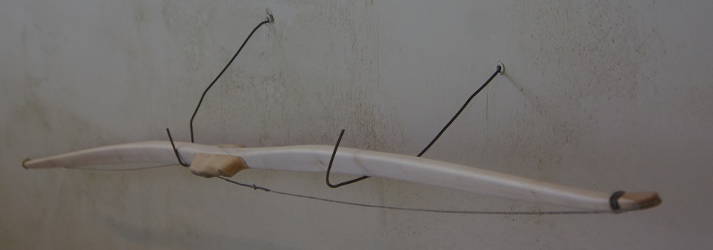

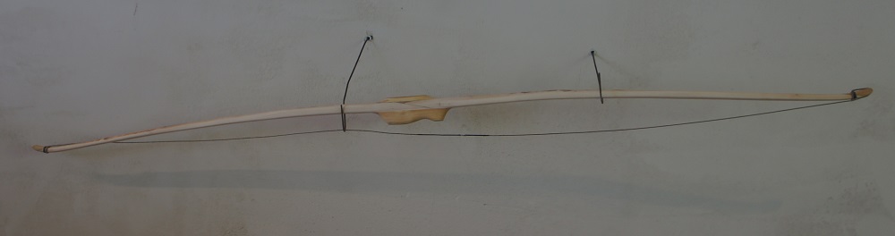

Hallo
Seit einiger Zeit experimentiere ich mit einem Hartriegel.
Da er noch nicht fertig ist und es auch vielleicht nie wird, stelle ich Dir die Bilder rein, weil ich denke, dass die jetzige Wurfarmform und Dimensionierung ziemlich optimal ist. Ich war selbst überrascht wie schnell er wirft.
Eventuell könnte man den Bauch noch etwas runden,weil da eventuell noch Reserven sind im Druckbereich
Länge 1,6m
Breiteste Stelle der Wurfarme 30 mm
An der Stelle ist der Wurfarm 16 mm dick.
50#@ 31" Wie man sieht hat er schon genug Set. Am Anfang war er leicht Reflex.
Weil das Holz so schwer ist, sollte er nicht länger werden.
Weil er schon genug Set hat, sollte er nicht dicker werden.
Weil das Zuggewicht stimmt sollte er nicht breiter und nicht schmäler werden.
Wie man sieht habe ich versucht Ihn mit dem Föhn zu richten was nur mäßig gelungen ist.
Deswegen habe ich Ihn in der Mitte auseinander geschnitten um Ihn gerade zu richten. Nur die Verleimung scheint der Belastung nicht gewachsen zu sein.
Weil er dann etwas kurz war habe ich die Tipps mit Buchsbaum verlängert. Das funktioniert wunderbar.
Auf dass Dir meine Erfahrung weiterhilft.
Matthias

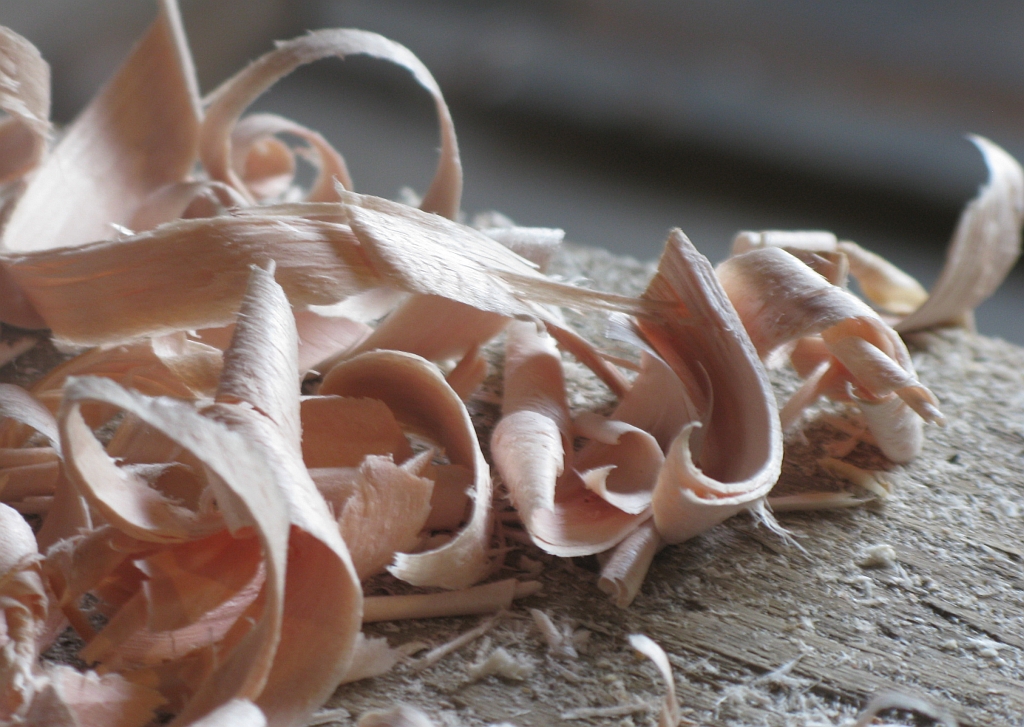

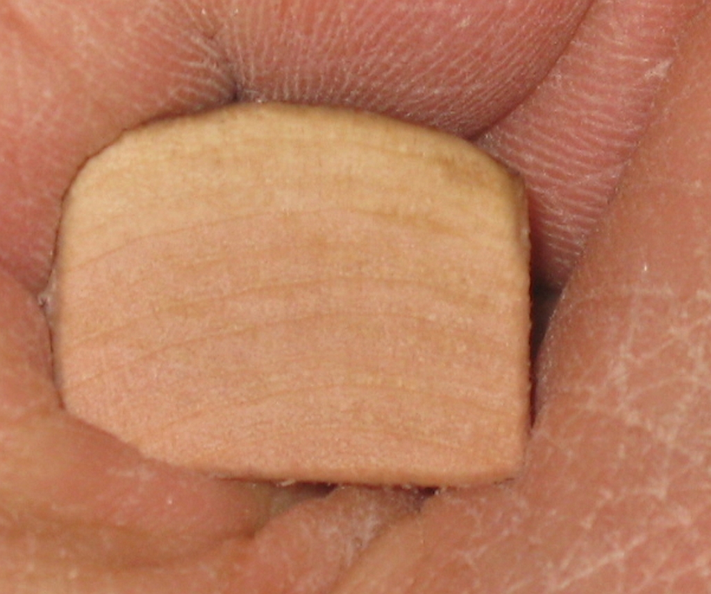

Dokumentation... So sehen die Jahresringe aus...leider ist mir kein schärferes Bild gelungen. Ist das eigentlich normal für Hartriegel...rosa Holz? Oder deutet das etwa auf extrem gute Drucktoleranz hin?
