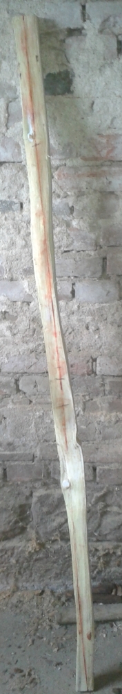

So, hier schnell noch die restlichen Bilder... ::)
Dicke anzeichnen....
....und ausschneiden.
Schon ein geiles Holz!
Feddisch!
Feddisch!
Nun erstmal trocknen lassen, in ein paar Wochen gehts weiter :)
